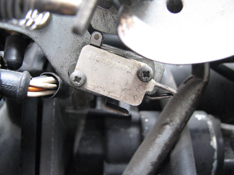

mis lüliti see võiks olla? ühtegi juhet sinna ei lähe

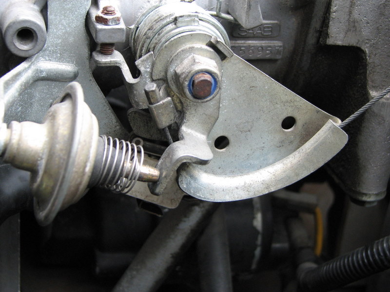

2

Ehk on see tühikäigu või segurikastus lüliti?

Suure tõenäosusega segurikastamise mikrolüliti. Mu klassikul samasugune, aint koos juhtmetega :)
Mitu juhet sul lülitisse läheb? Ma ühe 2-juhtmelise pistiku leidsin sealt lähedalt, millel pole miskit otsas :P

Vaata millise seguklapi asendi juures see lüliti sulgub.
Kui "full throttle" korral, siis on segurikastuseks.
Mu 99-l samasugune lüliti ja 2 juhet läheb külge aga asetseb hoopis teiel pool "throttle body"-t.
Samas ma vaatan, et sellel pildil nagu tunduks, et seguklapp on tühikäiguasendis ja lüliti suletud asendis?? Et siis on äkki ikkagi miski tühikäigulüliti? Kuskilt elektriskeemilt ei leia seda?
