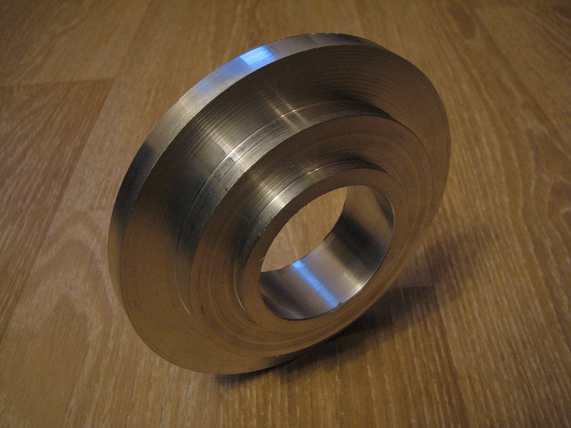

vahepeal on selline poolfabrikaat valmis saanud :cool:
Kui adaptri valmis saad, siis tee joonis ja saad huvilistele tootma hakata :thumb:

Kui asja päris toimima saan, siis oleks võimalik mõned ka toota. Kui identseid andurihoidjaid teha, siis võimalik ka "polt on" flantse teha. Arvjuhtimisega pingis oleks päris lust neid vorpida :head:
Praeguse tegin käsipingi taga, kättejuhtuvate lõiketeradega, mis polnud enam esimeses nooruses:gun:

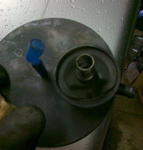

Vaakumileke paagituulutuses.

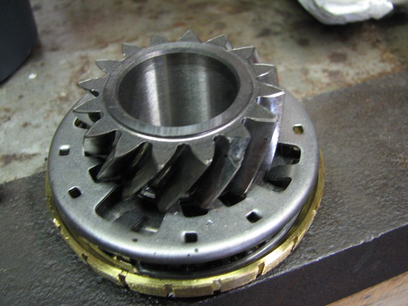

Sain "seitsmesed" ülekanded omale, hakkasin siis täna vahetama, aga viimasel kastiehitusel sai ülemine hammakas liimitud. Ja jäigi vahetamata, panin auto sama targalt kokku. Kuumutasin ja kangutasin, aga ei miskit.
Tuleb mingi väike rakist teha, et saaks liughaamriga tõmmata, ehk siis tuleb.

Selle hammakaga purunes lootus saada üks hea ja õige T16 kast omale. :angry:
Ilmselt polnud kastis kunagi õli vahetatud, tänu millele suht mudastunud kogu vedelik.

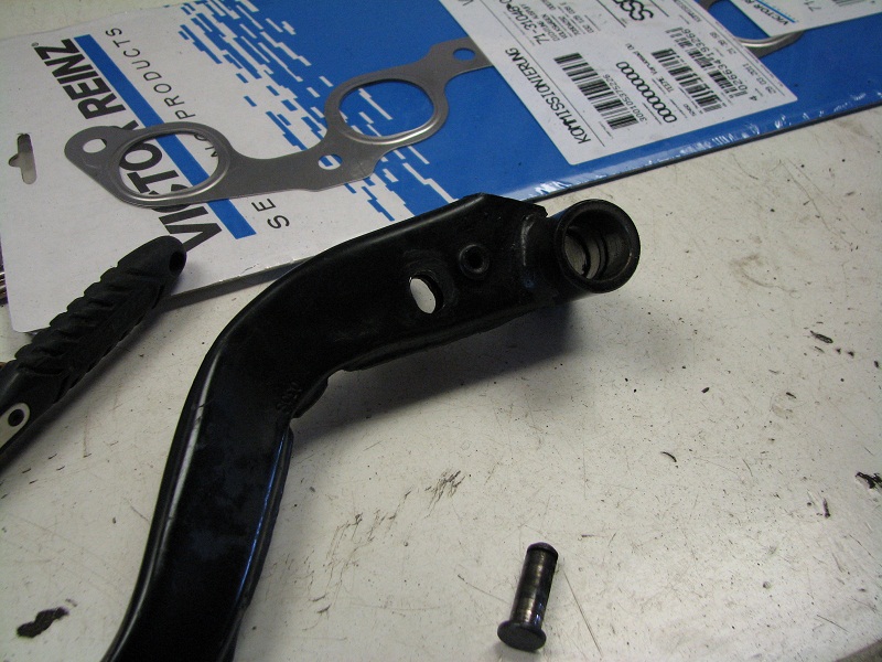

sai siduripedaali taastatud. Õiges kohas tihvt annab ikka kõvasti parema jõuõla. Soovitan kõigil klassikute omanikel remontida see koht.

Ma ka vahetasin seda siduripedaali nüüd (oli uuem ja korralikum olemas) aga tulemust pole, kuna peasilndri tihvtiauk on hoopis ovaalne :(

Mul ka see hark lisaks kulunud, kuid ei viitsinud siduripumpa maha kakkuda. Sealt saaks natuke seda tühja lõtku vähemaks. :)

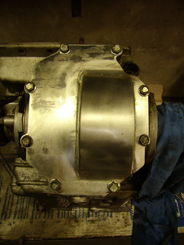

Selline asi tehtud. Et oleks lihtsalt kõvatada millegagi :cool:
