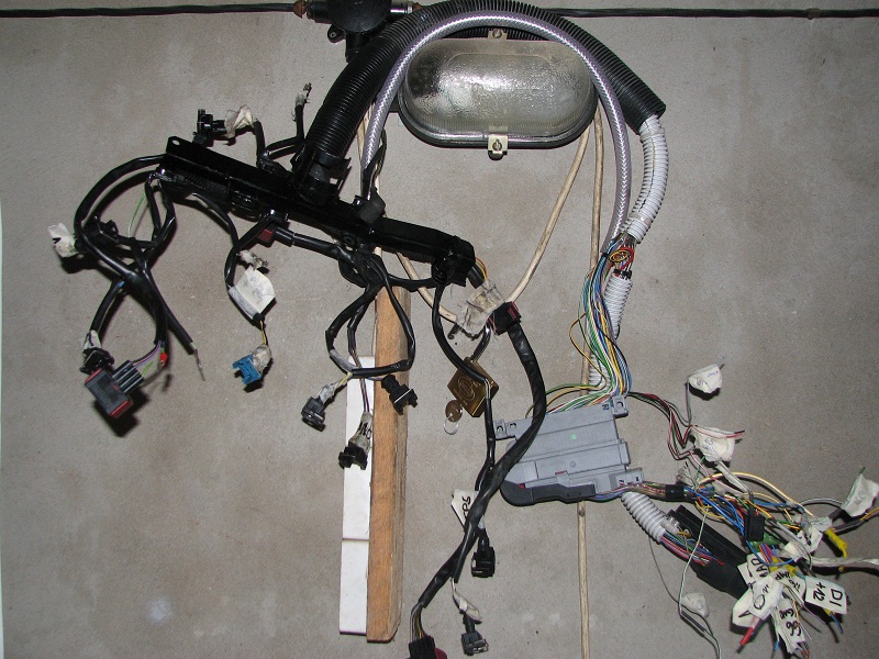

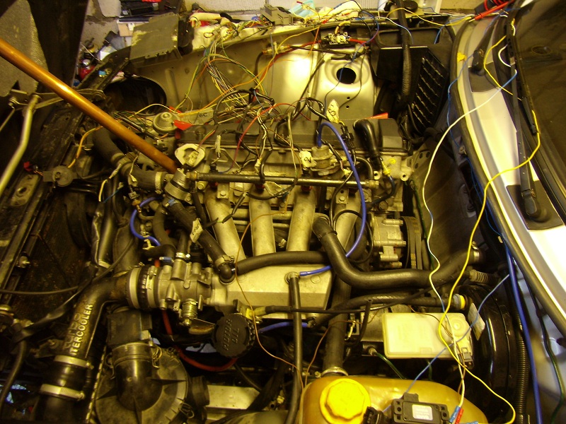

Tänaseks kõik juhtmed enam-vähem paikas, kuid midagi on paigaldamisel nihu läinud - masin küll käivitub, kuid sureb sekundi pärast välja. Üht-teist juba mõõdetud, katsetatud, kuid ilmselt üks ja see õige asi veel leidmata...

tore, et midagi toimub. aga peale sellist juhtmete sasipundart on küll suur tõenäosus, et miskit sassi võib minna.
Praegu sul kõik täpselt meeles veel, äkki salvestad hästi, mul äkki kah kunagi seda teadmist vaja.

Check engine väljavõta ajust sattus valesse kohta. Nüüd aparaat töötab :)

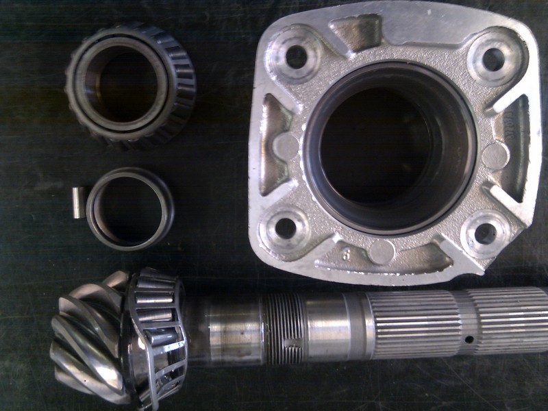

Selline laager. Ei oska öelda, mis häält tegi ja kas tegi, kuna kast tuli kuskilt kellegi käest.
Kas kellelgi on tõmmitsaid laenata, millega saaks erinevaid koonuslaagreid eemaldada võllide pealt? :conf:

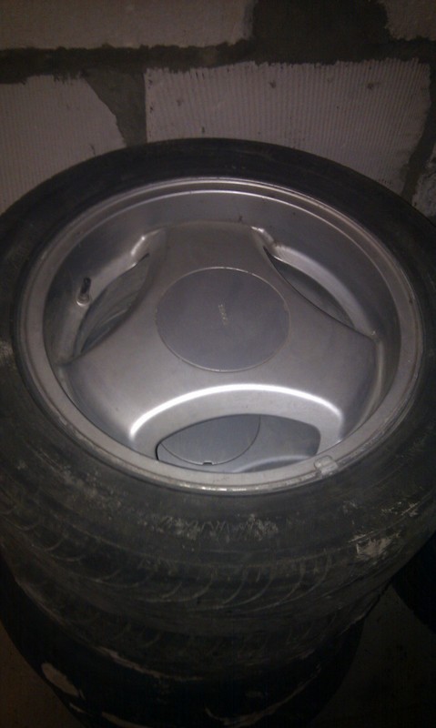

Need suured veljed võtsin muidugi alt ära, kuna igasugune sõidumugavus kadus. Rool raske, kisub, ujub, vesiliug, rattad koopas.
