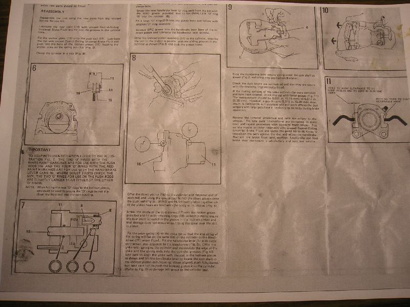

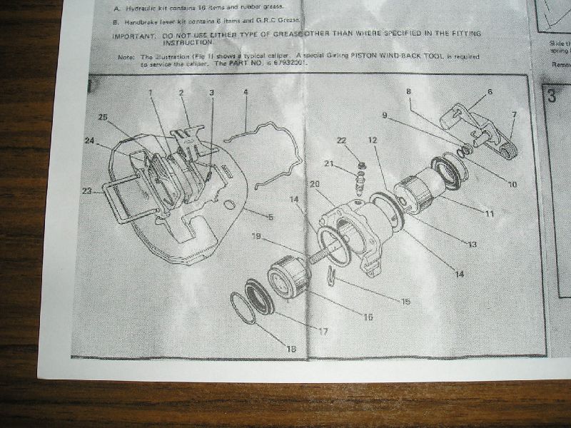

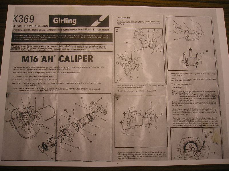

sobrasin siin sahtleid ja leidsin sellise paberi-see oli mäletamist mööda kaasas selle rem komplektiga.
ehk on abi. kuna skannerit kodus pole suht kehv pildikvaliteet

tänud, mart96, selle viimase pildi nr 7 kast näitab tõesti, et seal mingit pronkspuksi pole. Mul oli sinna üks jurakas pandud. Äkki selle pärast, et see hoob roostes ja tihendid ei võtnud kinni enam. Sain mõõdu järgi O-rõngad ka sinna.. kui nüüd seda pronkspuksi seal ei käigi, on elu vähe lihtsam. Proovin doonormasina sadulad ka laiali lammutada ja sealseid hoobasid vaadata, ehk paremas olukorras.

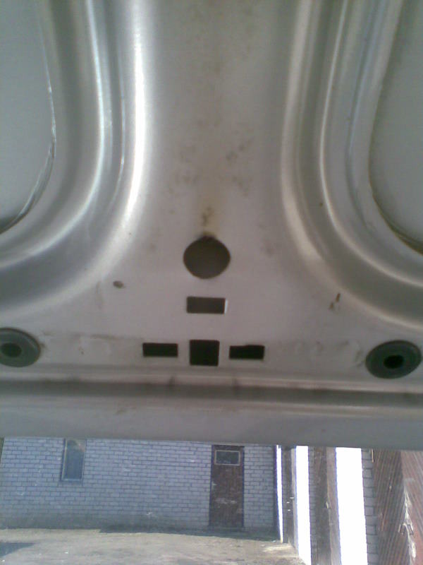

Järgmine mure: ei leia klemm-mutrit, millega lisapiduritule kronstein kinnitada tagaluugi külge. Doonorilt sain tule ja värgid, kuid neid mutreid kätte ei saanud, servad läksid katki ja kukkusid luugi sisse. Tavalise mutrit ja seibi vahele ei sudi sinna. Ehk oskab keegi aidata, kes asjaga varem kokku puutunud. Käisin mõnes poes ka, kuid ei osatud aidata. Kõige jamam on see veel, et kui leiakski mingi sellise klambri või värgi, siis see tuleks nagu teiselt poolt sisse suruda (välimine pind peab tasa jääma, et kronstein ilusti vastu tõmmataks). Plastikasjad ka ei sobi, kuna seal jääb see kronstein pinge alla. On teisi võimalusi asja lahendada, kuid sooviks originaalauke kasutada.

see nii lähedalt pildistatud, et ma ei hammusta isegi lahti, milline koht see on hetkel..:) Mõtled nn kolmandat pidurituld? Käis see klassikul üles või alla serva seal akna peal üldse?

Vot-vot, midagi sellist see mutter on küll, originaalne oli veel ristküliku kujuga 13x8. Ilmselt ajab kandilinegi asja ära. Kuid see mutter tuleb ikkagi seest poolt välja poole panna mul. Ehk siis pean sealt keskmisest suurest august sisse sudima ja pessa suruma. Väikse varuga tuleks neid soetada siis... uurin Würthis. :)
