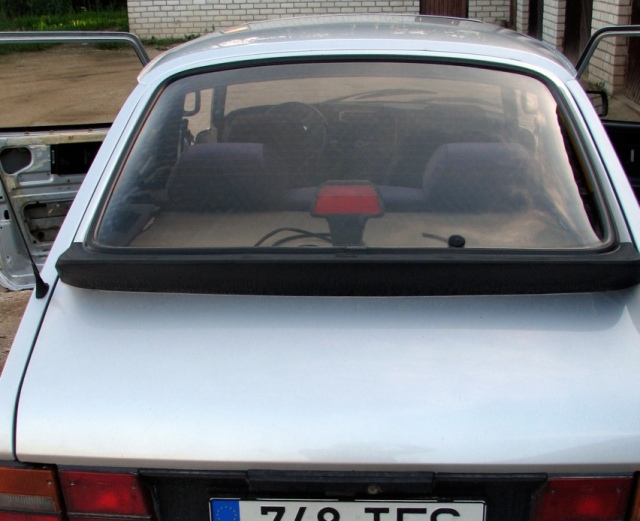

N Apr 17, 2008 8:59
Tegelikult on nii, et mõnel sedaanil on see pidurituli seal lisaks, mõnel mitte. Tagatiib hakkab ilmselt tuld varjama. Paigaldaks aga ikka, kuna ohutuse seisukohalt on tuli vajalik.

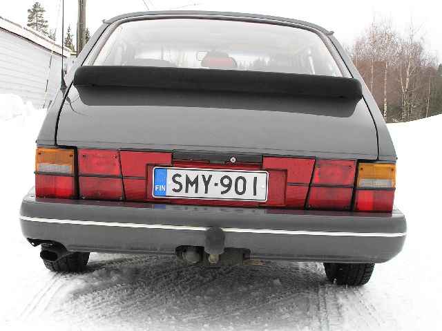

N Apr 17, 2008 16:03
Algselt postitas: KT100
Kartsin ise sama aga tulemus sai igati normaalne (originaal, tagaklaasi all servas).
Klassiku pidurituled on visuaalselt ilma lisatuleta väga lahjad.

N Apr 17, 2008 22:19
isegi nii madalalt vaadates on täitsa ok;)

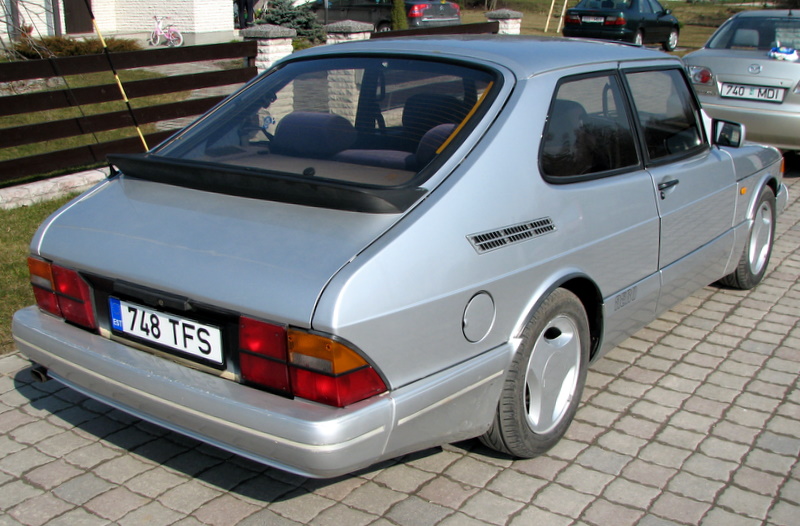

R Apr 18, 2008 0:33
Huvitav, pildi järgi ei ole tõesti mingit takistust. Andrease punasel pole tehasest seda tuld, kuigi 92. aasta lõpp... See viimane klassik on veel eriti ägeda lisahelkuriga numbri ümber ;)

Vahepeal olen suutnud lisapiduritule paigaldada :thumb: Natuke nokitsesin juhiust roostest puhtamaks, kuid ei saanud aero paneeli maha, et sinna alla piiluda. Paneeli liuguri tüüblid on nii roostesed, et palju ei julgenud kangutada ka.. kukub üldse küljest :freak:
