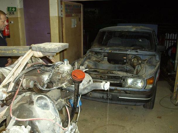

Nüüdseks olen majaehituse körvalt niipalju aega näpsanud (kolm magamata ööd), et sain doonorautolt selle mootori vahetatud. Kapotialune neil kahel oli aga nii erinev, et KÖIK detailid tuli katkiselt mootorilt ümber tösta doonormootorile. Selle korpus siiski sama, kuigi graveeringud olid teised.
Viimane öhtu panin mootori tagasi auto peale, sest muidu tükki-hiljem tagasi tulles poleks enam nii täpselt mäletanud seda, kuidas need jubinad tagasi käivad. Seega pole veel käivitust asendatud mootoriga teinud, kuna ölid sisse panemata. Nädala pärast siis jätkan. Kui mootorivahetus oli edukas, tuleb autol veel ühtteist teha, ennem kui saab ülevaatusele minna: pidurikettad vahetada, köik pidurisilindrid üle poleerida, esisilla ülemised sarniirid vahetada.

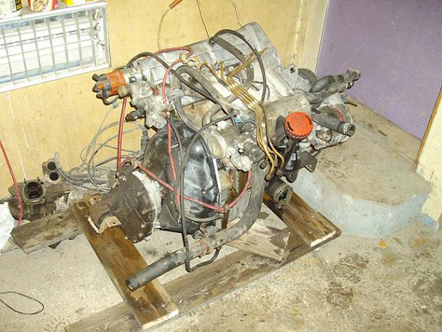

Pildil siis värskelt mahavöetud karburaatoriga doonormootor Saab 90-lt:

Siin siis köik jubinad juba doonormootorile külge pandud. Mölemale mootorile tegin puidust alusraamid, millele alla panin pöörlevad rattad, siis oli mugav neid garaaziz ringi liigutada.

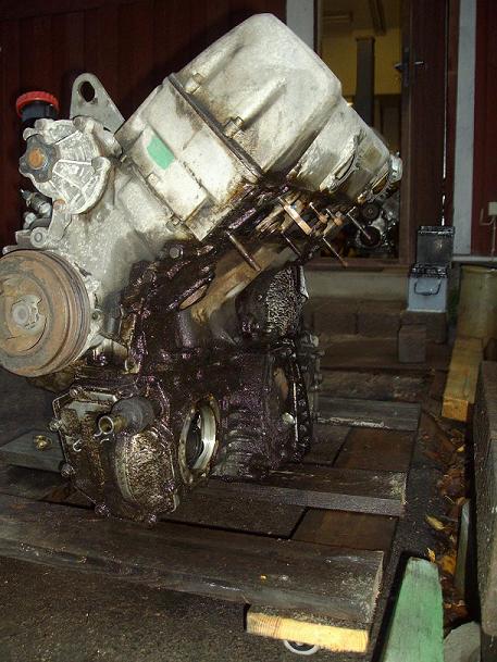

Pildil vana mootor paljakskooritult. Ainult rihmaratas on veel ära vahetamata. Veovölliotsad tuli ka ringi tösta, kuna veovöllid on 900-l pikemad kui 90-l ning sisemised otsad ei ole samasugused.

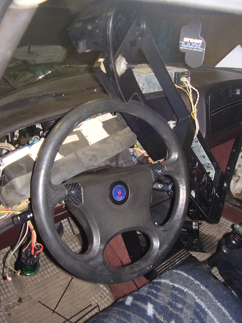

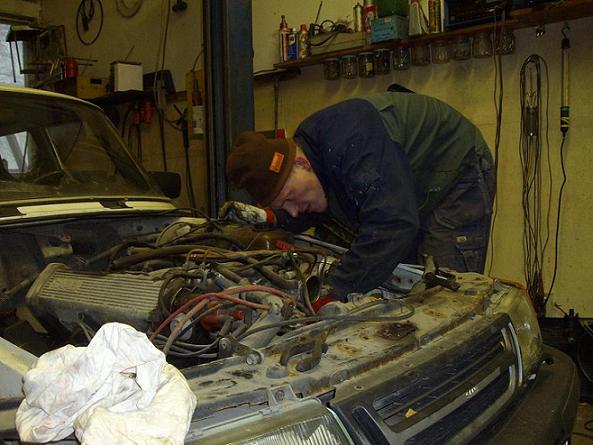

Armatuuris ei pölenud MITTE ÜKS tuli, tuli needki vahetada. "Alati on löbus" mingil autol esimest korda armatuur laiali vötta:

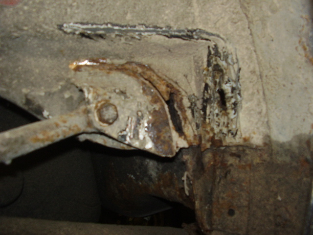

Algselt postitas: overspeed

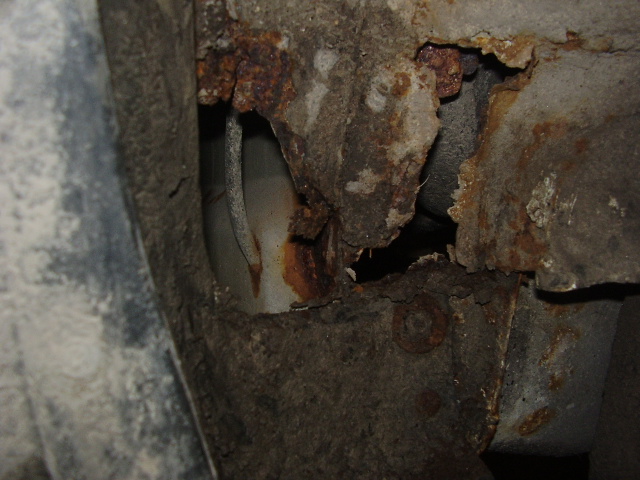

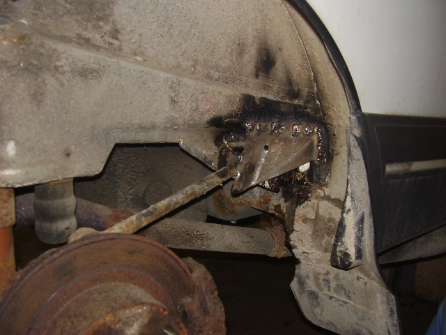

Sellele pidipaiga peale tegema. Tegin mis oskasin, elukutselt ma keevitaja pole.
Sama viga oli ka pöhjuseks, miks mulle see Saab 90 doonorautoks müüdi, tal olid üks pikivarras ning reaktiivvarras täiesti lahti, pinda keevituseks aga enam polnud, kuna roostepuru külge ju keevitada ei saa.

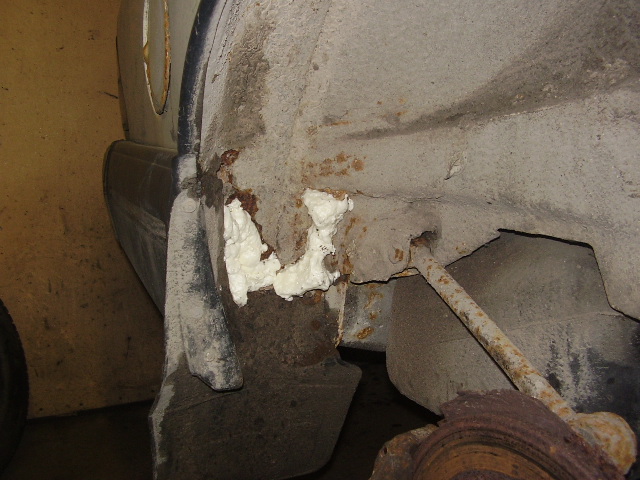

Selliseks puhuks tegin sissepoole plastist uue seina ning täitsin augu makrofleksiga:
Mulle üldiselt meeldib, kui vanu masinaid elus hoitakse (või neid ellu äratatakse. Aga väga kriitiliselt suhtun siuksesse makrofleksijamasse. Tundub kuidagi kantossilappimisena. Ok-ok sina said murele lühiajalise lahenduse, kuid aja jooksul koguneb makro ja pleki vahele niiskus, mis selat kuidagi ära minna ei taha. Ja nii mädanebki see plekk üsna kiirelt läbi.
Aga jõudu tööle!
