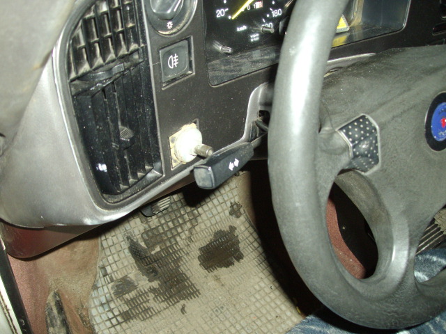

Aastaid tagasi, kui auto veel eelmise mootoriga söitis, ilmnes selline nähe. Auto ei tahtnud enam külmalt käima minna. Saime aru, et külmkäivituspihusti ei tee oma tööd. See ei rakendunud üldse. Teadmata, mis teda juhib, tulime teistsuguse lahenduse peale: Vedasime otse juhtmed pihustilt salongi. Salongi panin nupu asendiga NO (Normally Off). Vooluahel käib jadamisi läbi pihusti ning nupu. Kui nüüd külmkäivitust teen, siis vajutan pihustinuppu ise niikaua kui vaja (2-3 sek), et auto käima saada. Nupp salongis on pildilt näha. Nii suur on ta vaid sellepärast, et mul ei olnud väiksemat NO lülitit.

Vihje - starter..;) (üks juhe tuleb üle starteri, ülejäänu on termolüliti töö) (ülejäänu k-jetti puudutava leiad siit) Äkki saad isegi korda teha, nii nagu peab..;)
Algselt postitas: overspeed

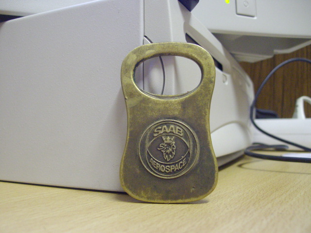

Käisin kunagi ühel oma sugulasel külas, saunas. Puhkeruumis nägin tal sellist vötmehoidjat, nagu piltidel näha. Kuna tema ei ole tehnikast üldse huvitatud ning kasutas seda vaid pudeliavamiseesmärgil, tegin vahetust, andsin talle vana Saare KEK logoga pudeliavaja sauna puhkeruumi jaoks. Minule on see avaja aga tähenduslikum, kuna sellise kirjaga Saab'i logo polnud ma ennem näinud.

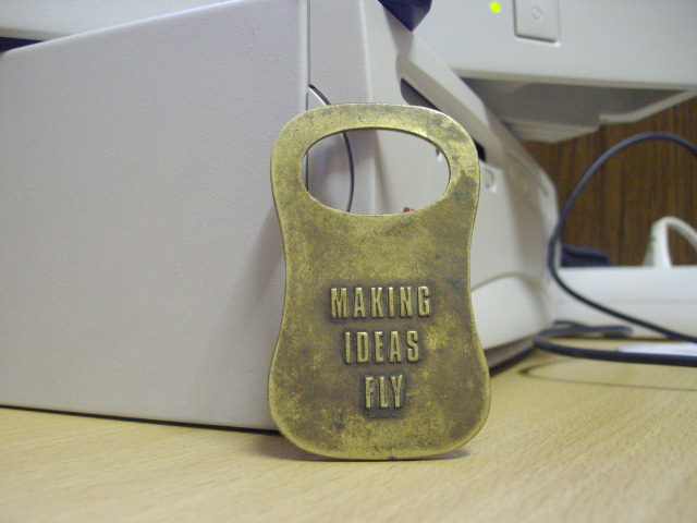

teine külg

Saab Aerospace on praegune Saab Technologies, ehk see osa Saabist, mis varasemalt lennukeid tegi ja peale autode lõplikku müümist GM-ile '95-dal, iseseisvaks jäi.
Lisaks on mul tunne, et see asi ongi algupäraselt pudeliavaja, mitte võtmehoidja..;)
saabhistory.com-ist
In 1990, The Wallenberg’s Investor AB sold half of the stake of Saab Automobile to General Motors (GM).
In 1995, Investor AB made a deal to sell the other half of Saab Automobile in 2000. That same year in 1995, SAAB Aircraft became independant and now called itself SAAB Aerospace who created a new logo until 2000, as did SCANIA Trucks & Busses become independant who also created a new logo.
From 1995 until 2000, the Saab Aerospace logo continued to be used.
#33
E Dets 31, 2007 17:05
Või hoopis võtmehoidja-pudeliavaja? Kuigi jah, võtmerõnga ava pole. Aga noh, võtmehoidjana täiesti võimalik kasutada.

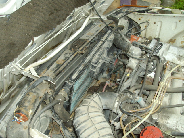

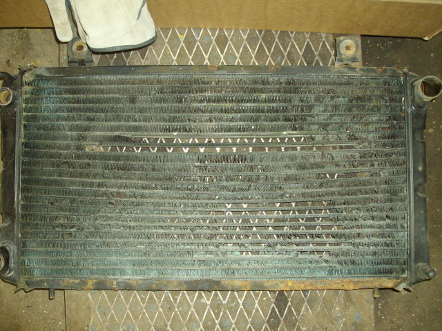

autol hakkas juba talvel esiradikas tunda andma, et tööpäevad on loetud. Suurel koormusel läks temp üle keskmise. Kevadel ei saand enam üle 100 km/h söita pikalt, läks liialt kuumaks. Suve algul ei saand enam üle 90 km/h söita. Pilt vanast radikast:

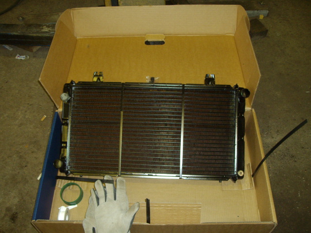

Otsustasin tellida suvel uue radika, kuna vanaga ei kannatanud enam söita. Aknad olid lahti ja salongi soendusradikas pöhjas. Viimasega jahutasin mootorit piisavalt. Kui aga ilmad kippusid päeval 30 C olema, ei aidanud enam seegi vöte. Uus radikas aga ei tulnud ega tulnud soomest ära. Kuna uus radikas polnud 1,5 kuud tulnud, hakkasin juba lootust kaotama, et üldse tulebki. Aretasin siis ette selle doonorauto saab 99 radika, mis sinna ei istunud öieti. Pidin ringi tegema lödvikud, öhutuse. Radikas oli ees kinni kiirkinnituskröpsudega, samuti oli nii kinni süütepool, kuna radika vale asendi töttu ei läinud see enam oma öigele kohale. Tolle ajutise radikaga käis auto ka soomes elamuhaagist toomas, jahutusega probleeme polnud.

Suve löpuks tuli siiski ära ka uus radikas. Ei tahtnud tellimust poes tühistada, kuna ajutine radikas ees tegi küll oma töö, aga mulle meeldib kui öiga asi omal kohal on.

Said messingust radika? Saabianti sõnul neid enam ei toodeta.
55581286
overspeed
Postitusi: 647
Asukoht: Saaremaa
Auto: 9-5 Estate ja 9-3 OG
#50
E Aug 18, 2008 23:35
Alumiiniumist ta jah pole.
Sellepärast ooteaeg siis nii pikk oligi. Otsisid mulle kuskilt laonurgast vaskradikat. ;)
