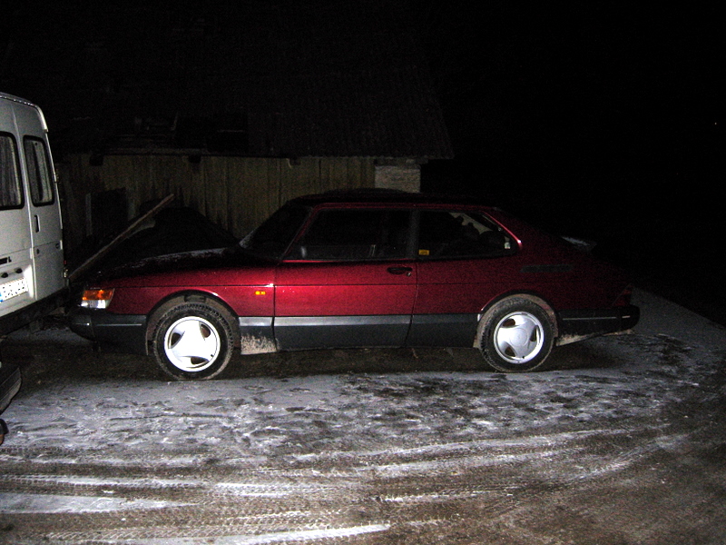

Lugupeetud daamid ja härrad! Lubage mul esitleda minu esimest SAAB'i - Lady in red!
Mõned teist võivad auto äragi tunda. Tegemist on Janek555 müügiprojektiga - nüüdseks minu kauaoodatud Saabiga. Sisuliselt võib öelda, et just seda autot otsisin ma 4 aastat. Nüüd kui käes... uhh... üli hea tunne - kõige parem ;) t.
Autost veel nii palju, et sõitnud olen temaga ca. 100 meetrit. Praegu ootab nädalavahetust, et saaks nokitseda selle mootoriprobleemi kallal, mis teda kimbutab. Lihtne lahendus oleks see, et plokikaanetihend tuleb välja vahetada ja kombes. Kuid eks näis ja kindlasti hoian teid selle auto tegemistega kursis.
Natuke tehnilisemat juttu vast ootate ka.
Mootor 2.0i 16v lpt 104 kW

Esimene emotsioon on siis välja öeldud. Suured tänud Janekule, kelleta oleks mu väike unistus teadmata ajaks edasi lükkunud. Nii tore, kui kellelgi on iluvõret vaja ning sellega koos veab kaasa tükike Kõige Paremat.
Tervitades Andreas
