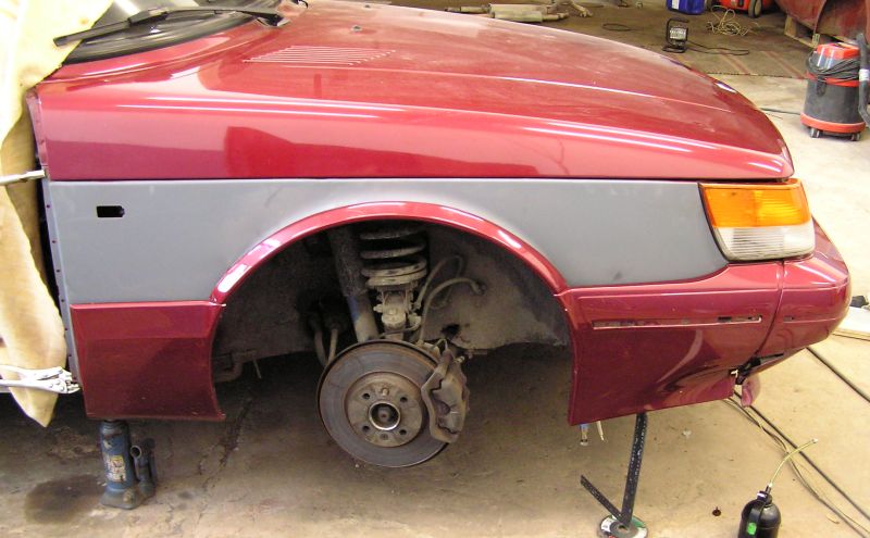

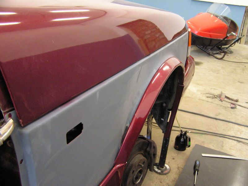

Enne külge keevitamist lasin sisse värvi peale, pärast sinna enam ligi ei pääse.
Paika ajamine enne keevitamist.
Enne oli tiivajoon tugevalt sissepoole, nüüd täitsa rahuldav.
