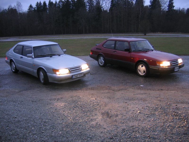

pilt1

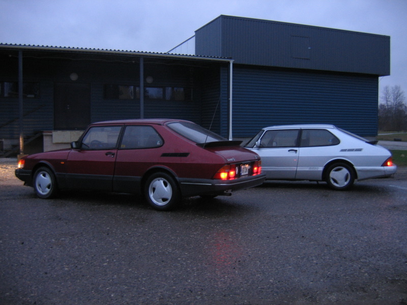

pilt2

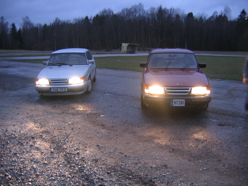

pilt3

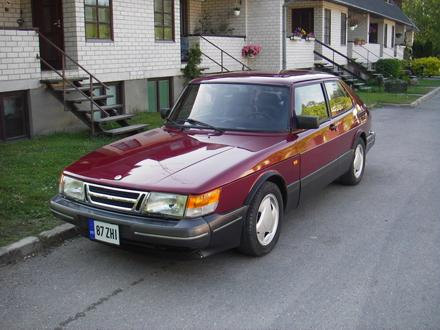

Panen lõpuks siis mõne suvise pildi kah. Sai ju ikkagi modell enne pestud ja vahatatud ;)

Pagana ilus Aero, Selliseid võiks rohkem tänavale ilmuda:)

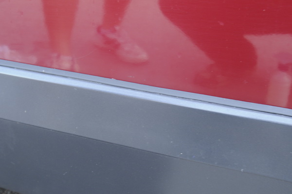

P Juun 29, 2008 22:43

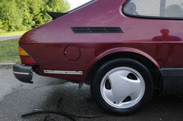

Kaualubatud pilt tihenditest. Tihend istub ilma kinnitusvahenditeta päris hästi, kuid igaks petteks sai spoileri poolsele osale pandud ka silikooni.

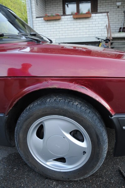

P Juun 29, 2008 22:47
Veel sai pilk heidetud koopaäärte olukorrale. Ees parempoolne vajab tõenäoliselt väljavahetamist. Teiste olukord on hea.

P Juun 29, 2008 22:48
probleemne

E Juun 30, 2008 9:10
Algselt postitas: Andreas187
Aga kas esimesi koopaservasid on võimalik varuosana ka leida? Ma ise olen uurinud 900'le pakutavaid keredetaile ning tagumised koopaääred, ukse alumised ääred, karbid, taganurgad jne on valikus, kuid esimesi koopa servi pole mulle nagu silma jäänud :( Küll on võimalik soetada muidugi täismõõdus uued esitiivad, kuid see pole just odav ega ka vajalik lõbu...
Aga kui siiski on võimalik esimesi servasid eraldi osta, siis oleksin tänulik vihje eest :) mul talvel sama töö ees ootamas...

E Juun 30, 2008 9:36
Tagumise vasaku saab aretada ette paremale( oli vist sedasi).

E Juun 30, 2008 10:09
Anti juures on terve komplekt kroom koopaservi leiunurgas.

E Juun 30, 2008 10:12
Nad vist rääkisid tiivaäärtest?
need kroomid Ei jää just väga ilusad(maitse asi) Ja käivad tiivaääre peale lihtsalt:)

E Juun 30, 2008 10:38
Midagi sinna peale pole küll mõtet panna. On ju niigi mul seal plastikust katted, mis suures osas varjavadki selle rooste ära. Tiib oleks vaja ikkagi korda teha. Mis varuosadesse puutub, siis ei ole minagi kuulnud, et koopaääri eraldi osta saaks. Ise olengi mõelnud terve tiiva vahetamisele.

E Juun 30, 2008 11:11
Ma rääkisingi plekist tiivaäärtest,esimeste ja tagumiste äärte kuju samasugune.
