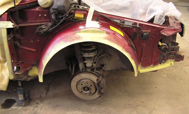

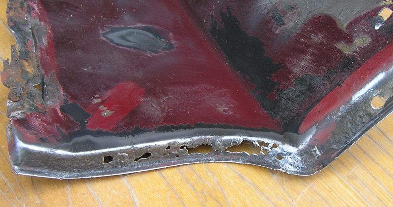

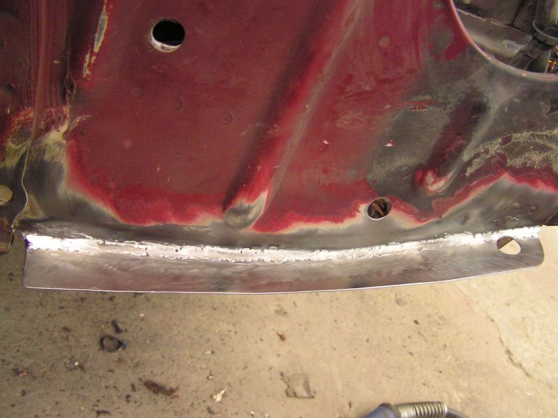

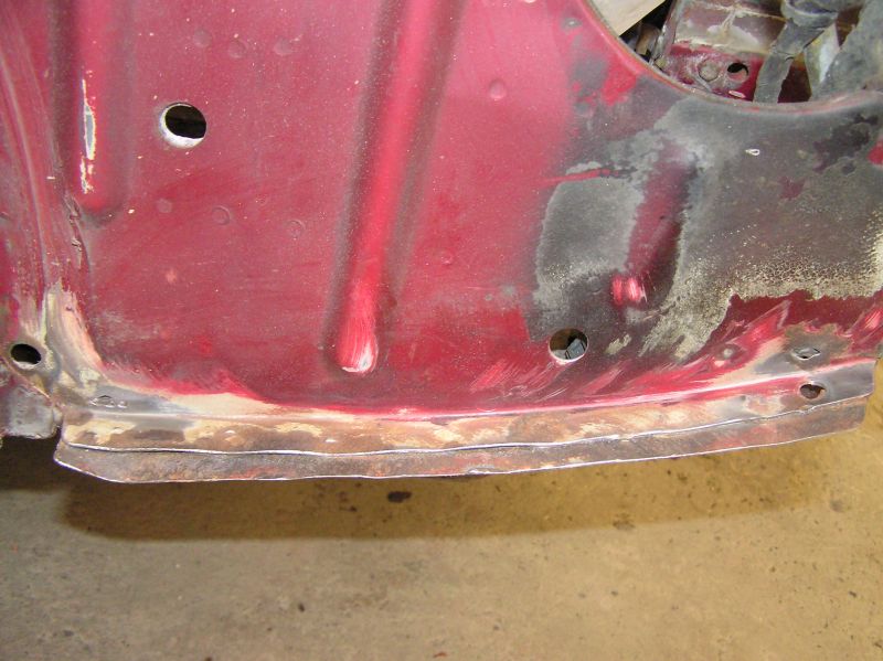

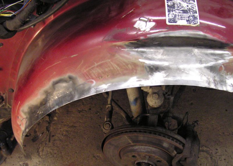

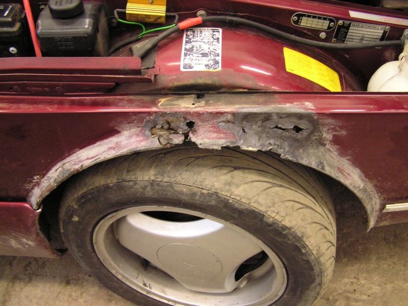

Talvega lisandus kapoti alla vahejahuti. Enam rohkem sinna midagi ei mahu ka peale ühe ventika, mis praegu veel puudu.
Tiib on ilmselt saanud kunagi muljuda ja selle põhjusel koledasti rooste läinud.Lisaks augule oli kogu serv 10 mm sees ja sisekoobas välja venitatud.
Nii peaks tugev ja mõõdus olema.
Sellistel tegemistel tuleb alati välja auke mida enne ei märgatud.
Ehk oleks õigem seda plek-plekil detailide liitmist mitte kopeerida,aga mulle kohe meeldib,kui asi tehase näole sarnaneb. Loodan,et omanik ei pahanda.
Selle liite taga oli ka sisemine karbi serv,mis sai välimisega kokku keevitatud,ehk sisemine ja välimine plekk,mida pildilt ei näe on ikkagi ühendatud ja jäikus säilinud.

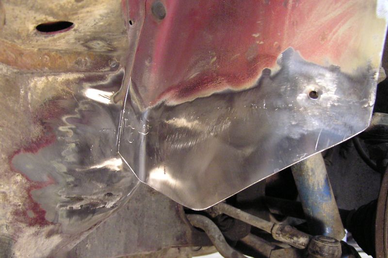

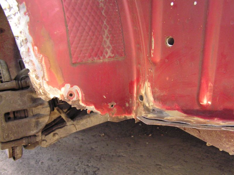

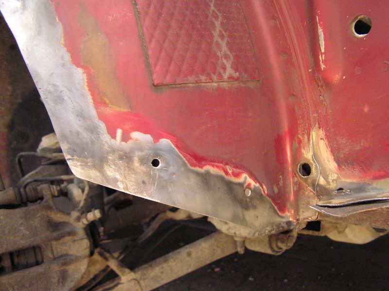

Aga edasi, sisekoopaservast tuli pool vahetada.
Ees oli üks kole koht,mida pärast tiiva vahetust oleks raske lappida.Selge oli see,et nende plekkide vahel on rooste ennast hästi sisse seadnud.
Samasugust plekkide liitmist aga teha ei saanud,kuna mootori poole ponud plaanis töödega minna. Seega kaotasin selle liite ära ja panin ühekordse pleki.Tiib tuleb temale alla ja seega hiljem seda liidet näha ei jää. Peaks vast sobima.
Tiivatagune sisekoobas lapitud , kui tiib kohal saab edasi nokitseda.

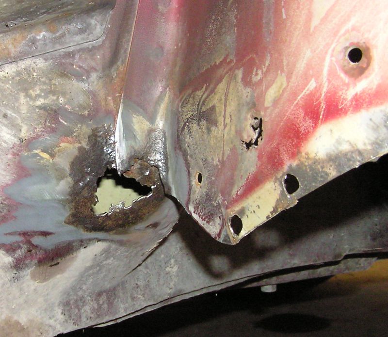

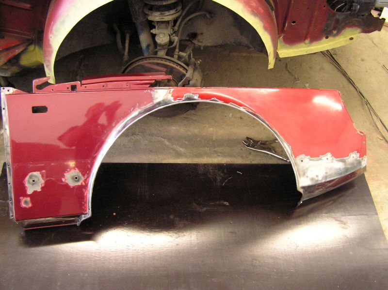

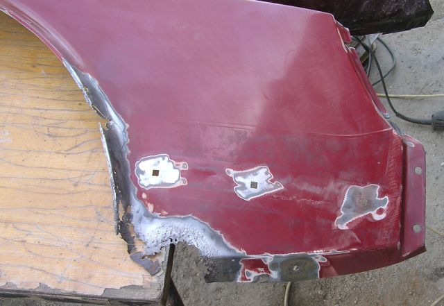

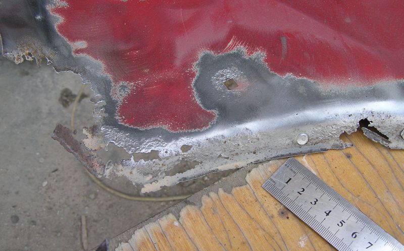

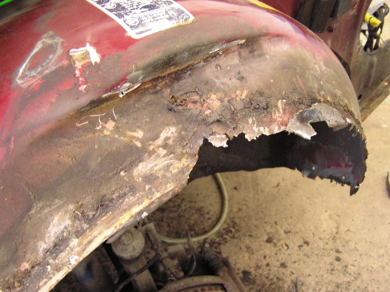

Oli plaan osta uus esitiib , kuna see ei õnnestunud tuli hakata tiiba ise remontima. Ega see mulle ei meeldinud, sest tiiva keevitamine on minule veel suhteliselt raske ülesanne ja karta oli,et tulemusega ise rahule ei jää ... ja nii ka läks. Kuid mis teha uut ei leidnud ja auto vaja sõitma saada.
Toorikuid oli mitu, aga peale liivapritsi ei jäänud neist ühestki eriti palju alles, kuigi esmalt paistsid päris head.
Kokku sai liidetud kolm tiiba, paar kaarejuppi ja plekki tulid ise painutada. Oleks saanud paremini, aga ei suuda seda metalli veel väga hästi talitseda ja paari kohta tuleb pahtliga täita.
Selline ta lõpuks jäi.

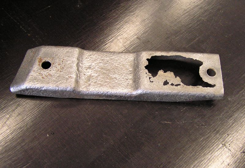

Aku aluse kinnitus on nii õhuke,et pole mõtet remontida,lihtsam mõni teine otsida. Praegu värvin lihtsalt ära ja läheb auklikuna ajutiselt tagasi.
