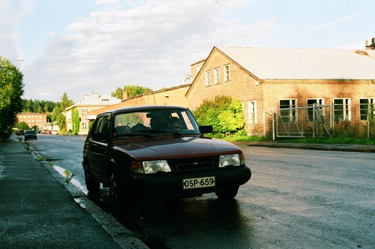

Minu kolmas SAAB!
Sai häda sunnil ostetud, kui mul üks teine auto põhjas katki läks.
1991 aastal tehtud, mehhaanilise pritsiga mootor, mida üritab kontrollida "aju" (mis tal vist eriti hästi välja ei tule).

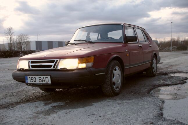

Kui tuled põlevad on alati pilt ilusam!

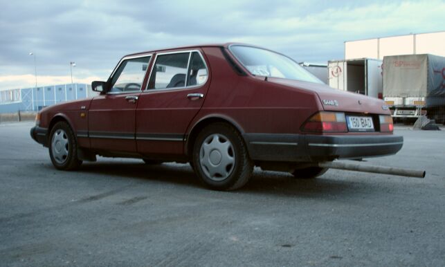

See toru seal taga on mingi nali:wtf:

Väljalasketorustik on väga raju :head:

nali jah, juhtus üks toru kätte, muidu polekski vist neid pilte tulnud

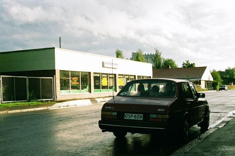

veel soome numbritega

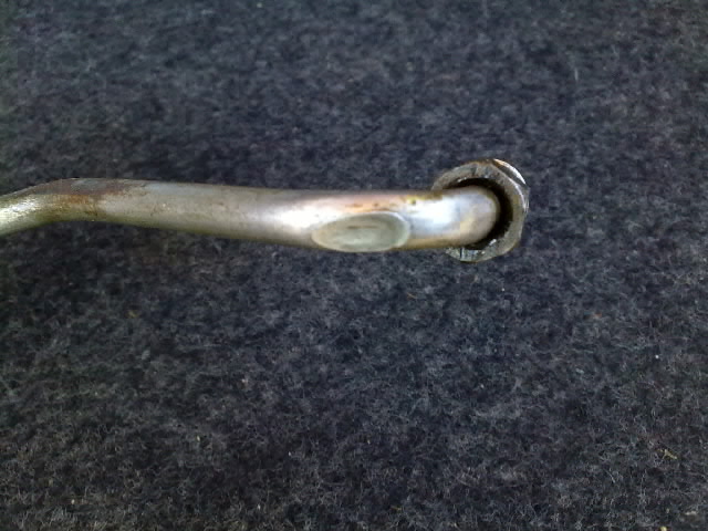

Juhtus selline asi mõnd aega tagasi, et roolivõimu õli hakkas kõvasti lekkima. Kuna kõik voolikud ja pump olid sellest tulenevalt pasaga koos, siis ei saanud kohe aru missugune osa õli puristab. Võtsin pumbal rihma ära ja sõidan niikaua kui korda saan niimoodi, vist ei lähe roolilatt tuksi? Vähemalt jääb roolivõim ellu.
Täna mõtlesin, et võtan esialgu pumba küljest ja puhastan kõik ära, äkki näen mis seal täpsemalt lekib. Aga ei saa pumpa kätte, ilma roolilatti eemaldamata ja seda ma ei tahtnud teha. Siis aga nägin midagi - üks lati pea olevast survetorust oli ohtlikult lähedal stabikavardale ja kui ma selle eemaldasin, oli seal pragu. Kas esimese stabikavardaga autol on mingi muu torude asetsusega roolilatt?
mart96
Postitusi: 448
L Juul 03, 2010 0:32
no mis jama sa ajad? ei saa pumpa kätte ilma roolilatti eemaldamata:D
kummalgi variandil: ei 8-klapilisel ega 16-klapilisel pole pumba eemaldamisel latiga miskit pistmist.
Ei ole roolilatil ja esimesel stabikal ka mingit pistmist-kaks täiesti eraldi asetsevat ja toimivat asja.. Kui sul voolik on kuskilt ära hõõrdunud, siis on ilmselt voolik olnud valesti kinnitatud.
Ma eeldan, et sul vist 8-klapiline mootor?? Või kuda?
Seal on pump ja õlireservuaar koos, aga lahtivõetavad ja eraldatavad üksteisest sellegipoolest.
Kui voolikuid vaja, siis mul on.
Ise vahetasin just lati ja pumba kiinnitusmutreid pingutades hakkas kuksilt õli lekkima, ei viitsinud uurida, kust täpselt-viskasin uue pumba vahele. ma siis eraldasin pumba reservuaari pumbast ja seal sees veel magnet ka ja kui hakkasin seda reservuaari sisu pesema-no nagu grafiitmäärdega oleks koos-ikka ime kui palju sodi seal süsteemis ringleb-õli ju keegi ei vaheta ka. Üks ameeriklane pani isegi klassiku roolivõimu süsteemi ka filtri vahele-polegi paha mõte.

2.1 jah. Ja pump tõesti ei mahu kuskilt vahest, ta oli mul täiesti lahti ja ma proovisin. Proovin millalgi pildi panna, kui lähedal latt ja varras üksteisele on. Selleks, et seda katkist toru eemaldada pidin varrast eemale väänama.
heikiw
Postitusi: 672
L Juul 03, 2010 10:31
Siin vist keeleline möödarääkivus?Pump moto küljes,saab rihmalt ülekande.Leke vast siis lati juures?
farmacoma
Postitusi: 710
Auto: 900 x2; 9000; 9-5
L Juul 03, 2010 10:52
Lati leke kindlasti aga pumpa tahtsin kah kontrollida päevavalguse käes.
