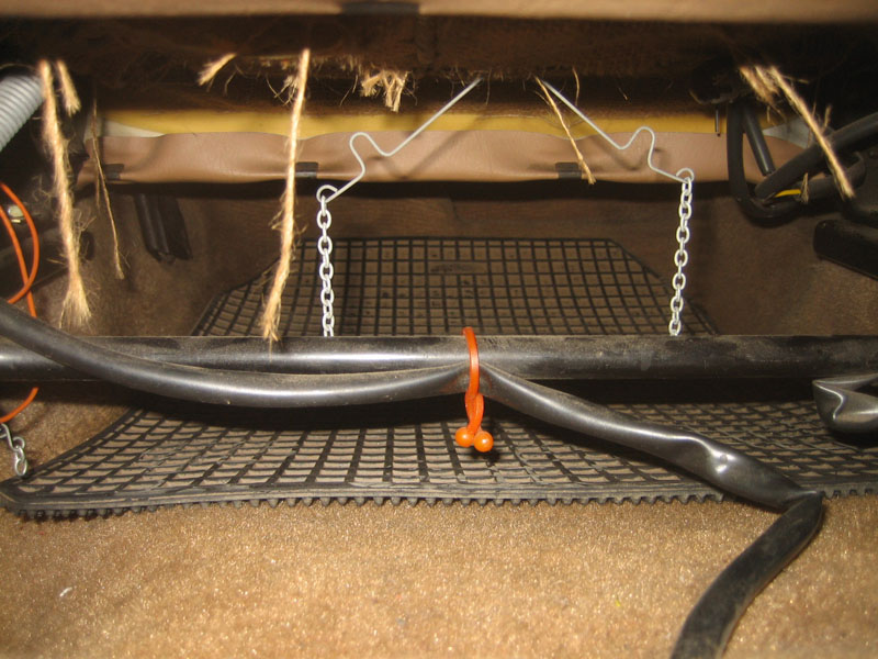

Kõrvalistmel olen nii vähe istunud, et ei tea, kas sellel automaatne ismesoendus töötab. MIngisugused ketid sealt lahti igatahes on ja Fasten Seatbelts tulukest pole ka põlemas näinud (pole uurinud, kas pirn terve jne). Pildil on näha need lahtised ketid, mis mingeid lüliteid ühendama peaks. Mis nende lülitite funktsioon on?

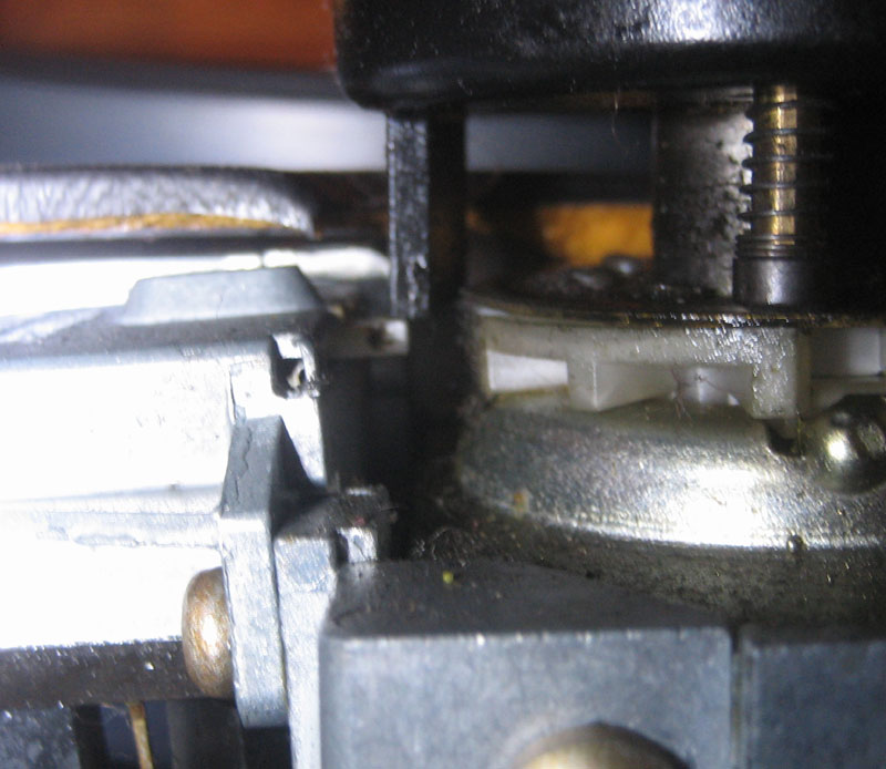

Suunatulelüliti ei lülitu välja, kui rool otseks keerata. Mingeid erilisi kulumisjälgi või murdumisjälgi nagu ei näinud. Justkui rool oleks 3mm väljaspool, kui tarvis, samas mutter roolirattal on kinni ja värviplärakas on ka peal, nagu polekski kunagi lahti võetud. Kas seda rooli saab kuidagi sissepoole, et ulatuks suunatuld välja lülitama?

rooli saab jõuga sissepoole. ma just vahetasin rooli eile ja teist rooli nii sügavale ei jõudnud taguda, mutrit pingutades ei läinud kah aga suunatuli töötab. samas rooli välja tõmmates oleks omal peaaegu ninaluu murdnud, nii kõvasti oli kinni ja lahti tuli üsna ootamatult. kuigi kui sa rooli sügavamale taod, siis on mingi oht, et sa taod rooli samba katki (selle osa mis avarii olukorras nagunii peaks järele andma).

iste soojendus automaatne-- termostaat istme sees; kõrvalistme oma ei viitsind korda teha. iste tuleb välja võtta ja tõenäoliselt juhe katki tagumiku aluses osas; sealt termostaadi kyljest.

eks ta kuskil 8...10 kraadiga hakkab tööle ja need ketid peaks olema 2 lyliti omad, mis seal istme all on, et lylitavad soojenduse ja turvaväälambi sisse, kui keegi vaid peal istub

Need ketid on jah lülitite küljes, mis teevad seda, mis Ivomets ütles.
Rooliga on nii, et läheb täpselt sinna, kuhu peab. Pole seal midagi suruda või taguda. Kui sul veel värvitud ka on ja pole maas käinud, siis on see suunatuleviga ikka mujal. Pilt on paraku out of focus õige koha pealt... Signaali kontakt on kena terav, aga muu ei ole seda mitte. Võta maha korra lüliti ja vaata lähemalt, äkki ikka on mingi viga küljes...

Eks ma pean sellele roolist välja ulatuvale mustale jubinale, mis suunda välja lülitab, mingi pikenduse otsa kleepima. Suunatule kangi tagaküljel see valge jubin muidu töötab küll, kui vaid ulatuks selle roolijubinani :)
55581286
E Mai 19, 2008 9:40
Äkki siiski on see valge jubin pooleks? See rooli küljes olev tagasilükkav on ikka paksust ja tugevast plastmassist, juppi otsast sealt vaevalt tuleb.

Kas see valge peaks konksukujuline olema?

Eeee.. ei mäleta.. vist mitte...ikka selline pult lihtsalt.

Lõhnab ikkagi selle järele, et rool ei ole oma õiges pesas.
Proovi see maha võtta ja uuesti peale panna.
Need nuudid seal rooli samba ja ratta peal võivad olla ebatäpsed ("loksuga"). Seetõttu võib juhtuda, et rool ei ole samba peal oma õiges pesas.

Rool on nuutide peal nii nagu peab.roolisammas ise on üles liikunud.Klassikutel juhtub seda,kui kõvasti rooli suruda-lükata,siis peab paika minema.
