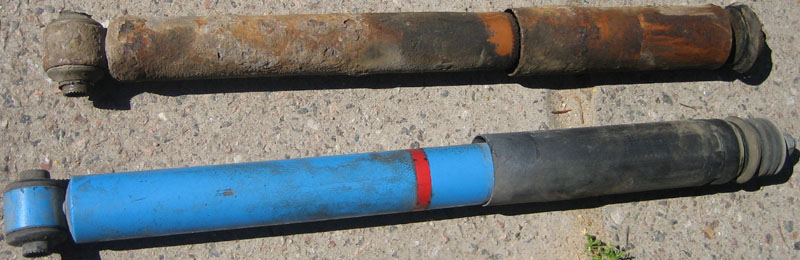

Mutrid saingi Andruselt mutrid, amordid ka veel pealekauba. Ja neid läks ka vaja, sest relakaga tuli mutrid maha lõigata, keermest polnud enam jälgegi. Nüüd paik peale keevitatud ja teised amordid all.
Võrdluseks siis ülal alt ära võetud amort ja all alla pandud amort.
Mis see amordi värv tähendab? Varem olid oranžid, nüüd on sinised punase triibuga...

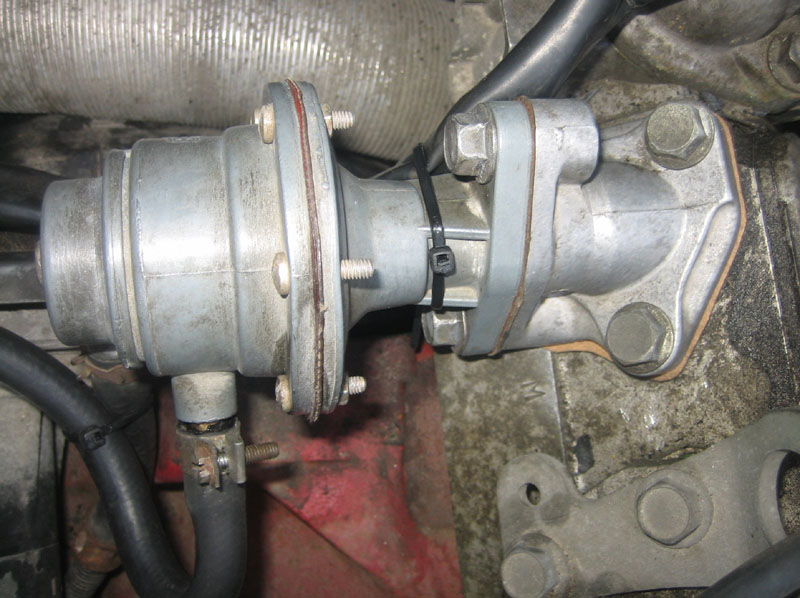

Täna -16 kraadiga märkasin, et bensupump pritsib hoolega bensiini sidurile. Jube värk...

Tänu janek555 nobedatele kätele on mul nüüd uue sisuga (kuued klapid ja membraan) pump ja masin jälle sõidab.
Ei tea kas vana pubma membaani sõi mootoriõli ära?
