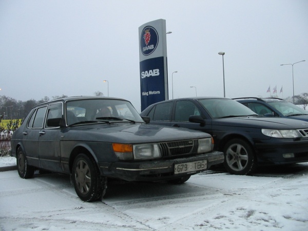

All pildil Saabiiir Tupsus enne VM juurest lahkumist:drive:

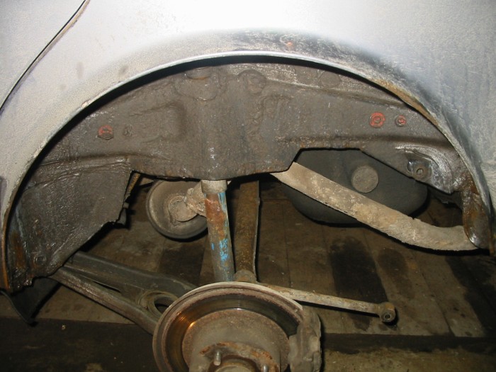

Eelmine nädal sai Tupsu endale lõpuks uued tagavedrud - vanad olid lihtsalt väsinud. Kui õppind mehed ja rootsi riistad (tõstuk jms kasutusel) peaksid selle tööga hakkama saama poole tunniga, siis me kulutasime selleks oma pea kolm tundi. Polnud ju neid oskusi veel ja kõikvõimalikkke töökojavõimalusi kah mitte.
Algseis vasakul oli selline:
Ja ega me ilma Trionicult nõu küsimata hakkama päris saanudki, tänud talle :notworthy: selle eest.
Raskeimaks osutus just parema poole õõtsade lahti saamine, sest kui vasakul oli lihtne tagumise otsa mutikas kätte saada ...
Siis paremal pool oli vahe bensupaagiga nii kitsas, et tagant lahti võtma ei mahtunud ja tuli üritada esimest otsa lahti võtta. Aga kui esimese otsa mutikas sai maha keeratud ei tahtnud polt sealt kohe kuidagi ära tulla :(
Lõpuks tuli tagumine hoob piduriketta tagant lahti võtta, kuigi see ei tundunud just õigeim koht olema :freak:
Igatahes tulemus oli lõpuks silmaga näha - auto tagumised rattad ei istugi enam sügavalt koobastes ja nina pole enam püsti vaid vaatab ikka silmapiiri poole :)
Ja :drive: on jupi mõnusam!

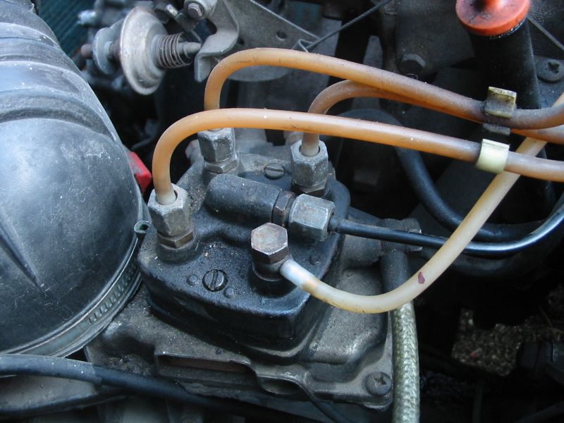

Kuna Tupsul tekkis seoses ilmade soojenemisel probleeme jahutusega said järjest välja vahetet termostaat, ventika termolüliti ja nüüd ka tänu isand Pardi lahkele abile :notworthy: ka kütusepump, kuna vana tegi kuni 3. käiguga sõitmisel parajat seakisa ja jahutusvedelik kippus paisupaagist välja ronima.
Isand Part suutis kusagilt Kõrvekülast (ma ei mäleta hetkel küll kelle käest) kaevata välja 2 pruugitud pumpa ja üks neist saigi pääle siirdatud.
Paraku suutsin ma vana pumba mahavõtmise käigus teha katki 1. silindri makaroni :red:
Ja hoolimata ivometsa ja Aljoga häädest nõuannetest ei suutnud ma seda enam parandada ehk siis pihustipoolset otsikut makaronisse toppida :(
Õnneks leidus Tupsu kaasavara hulgas 2 makaroni, millel üks ots silmust meenutav ja auguga polt küljes oli. Üks neist sai siis ka külge pandud, silindri poolne ots jäi ilusti pidama, kuid seda teist ei õnnestunudki ideaalselt kinni saada. Aga õnneks sai sedakorda vähemast Tallinna ära sõidetud ...
Kas sedasama makaroni on võimalik ka korralikult pildil nähtavasse kohta kinnitada? Või ei tohi äkki silmusja kinnitusega makaron seal tegelikult ollagi? Ehk oskab keegi nõu anda ...

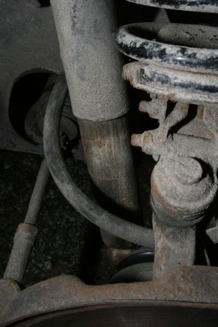

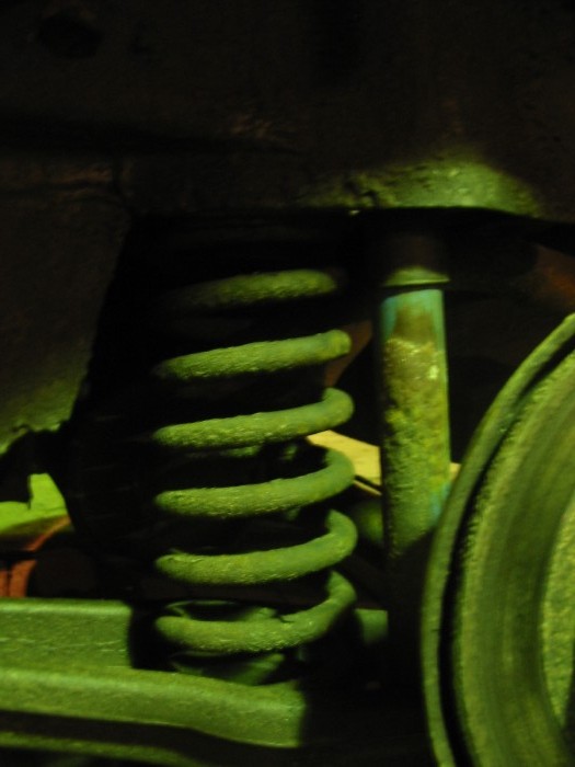

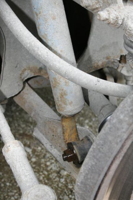

Eile maalt tagasi sõites kostis Tupsu parema esiratta juurest kriiks-koll. Pidasime auto kinni ja vaatasime - niipalju kui paistis, tundus, et amort pole enam selline nagu peaks, vaid kuidagi imelik - alumine aas puha puru :(. Loomulikult juhtuvad sihukesed asjad ikka laupäeva õhtupoolikul ja eriti vihmase ilmaga. Täna sai siis ettevaatlikult tagasi sõidetud, esmalt doonorilt amordid maha võetud ja siis Tupsu kallale asutud - saime esiratta maha ja pilt, mis avanes oli selline:
Egas midagi, tuli siis see katkine amort maha võtta ja teisega asendada ja niisamuti teha ka vasakul küljel. Aga nüüd selgusid probleemid - kui doonoril olid amortide ülaotsad ilusti 17-se võtmega lahti võetavad (ja kapoti all oli juba mõnevõrral lagedam), siis Tupsul oli vana amort kinnitet 14-se mutikaga. Ja mida polnud, oli sobiv pikk padrun. Lehtvõtmega ei kippunud sinna juba paremal eriti juurde mahtumagi, vasemal aga üldse mitte. Suure surmaga (žubilat, kuvaldat ja kakoi to mater'it õnneks vaja ei läinud
) saime katkise amordi lõpuks kätte. Terve asemelepanek oli tunduvalt lihtsam. Juhipoolse amordi aga jätsime siiski hetkel rahule, et mitte muid olulisi sõlmi ära lõhkuda, vaid lükata vahetus sobivate tööriistade hankimiseni. Sihuke näeb siis parempoolne amort nüüd välja:

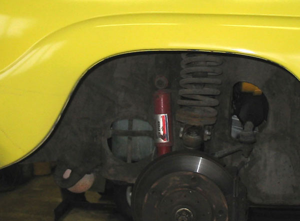

Selle kõige juures tekkis aga küsimus, äkki mõni targem oskab välimuse järgi ütelda, mis firma toodanguga on doonorilt pärit amortide puhul tegemist - üleni punased, ülaosa tolmukaitse plastist ja ülaotsa kinnitus kahe nr 17 mutriga. Tunduvalt jämedam kui pildil kõrval olev katkine KYB'i amort. Miski silt oli küll peal, aga paksult roostetõrjega kaetud, midagi välja lugeda ei õnnestunud.
Üldiselt Gabrieli Red Ryderid (nagu mu Tibul all) on üleni punased Saabidel päris levinud asjad. Samas kui minna ostma VAGi autodele paarisajakrooniseid c-kategooria "Nõuneim" amorte, on ka need peaaegu alati punased, loomulikult ilma igasuguste kirjadeta, parimal juhul ainult maaletooja pandud kleeps peal:wall:

vot kus vanasti pandi amordikaid! silm läheb puruks aga amort ikka elus!:thumb:
sama värk juhtus mu piiga klassiku mõlemi esiamordiga. sai kokku keevitatud ja pysivad ehk siiani. aga see, et amort ise ära sureb, seda ma kyll nii vanade asjade puhul ei usu! :cool:
uiui. mul klobiseb kah seal ees juba midagi päris koledalt.

Mul tuli eile vasak tagaamort lihtsalt rattakoopast läbi ja tegi hirmsat kolinat - padjad ja seibid olid ära lagunenud. Uus seib koopa külge keevitatud ja püsib väga hästi. Näha oli, et keegi oli sarnast tööd juba kunagi teinud ja rattakoobast keevitanud - tuleb tunnistada, et väga ilus keevitus on, tundus, et isegi nagu tinaga oleks ära kaetud?
Olles end vajalike riistadega relvastanud, saime täna edukalt ka teise amordi vahetet :)
