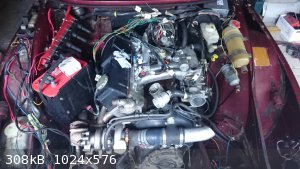

Ma enne seda avalikult ei reklaamiks, kui olen enda auto peal korralikult tööle saanud. Neil mingi uus versioon väljas, millest sain vist ühe esimestest eksemplaridest, kahjuks tundub tegu olevat nn "sünnitusvaevustega".
Tegu on jah bensiinirõhu regulaatoriga K-jet pritsele. Kui originaaljupp määrab rõhu vaid külma ja sooja mootori puhuks, siis selle digitaalsega saab määrata erinevat juhtrõhku kogu pööretevahemiku ja sisselaske rõhu järgi - ehk siis k-jet on muudetud arvutiga "mäpitavaks."
Baasmudel maksab ca kolmandiku rohkem kui tutikas originaaljupp (kui seda üldse enam tutikana kuskilt saab, enamus müügil olevaid on taastatud), kuid funktsionaalsus on seda hinda väärt.

aga milline juhtrõhuregulaator sul stocina oli?
kas ilma vaakumvoolikuta, või vaakumvoolikuga?
ma vaatan pilte raamatust ja loen ja püüan ka mõelda.
saan aru nii, et ilma vaakumita jrr-gulaator töötab vaid külma mootori puhul ehk vaid seni kuni mootor läheb soojaks, siis klapp suletud ja ei mängi enam mingit rolli ja sellest siis võib segu lahjaks jääda.
aga need vaakumiga jr-regulaatorid peaks ka kiirendamise ajal rõhku kuskil vähendama ja mille tulemusena kutuserõhk hoopis suureneb pihustites ja seega segu peaks rikkamaks muutuma.
Mu autol oli originaalis ilma vaakumühenduseta.
Ja see ei ole klapp, vaid ikkagi regulaator, mis hoiab antud ahelas teatud rõhku.
Külma mootoriga on rõhk väiksem - ehk segu rikkam,
Kui mootor soojeneb, siis juhtrõhk tõuseb ja segu läheb lahjemaks.
Küsimus ongi selles, et mis konkreetset rõhku see regulaator hoiab - s.o nagu must kast mille sisse ei näe. Ainuke võimalus orig jupi tööd kontrollida, on sinna ahelasse manomeeter pookida.
Vaakumühenduse puhul jah, ilmselt kui vaakum kaob, siis juhtrõhk langeb ja segu läheb rikkamaks.
Mul sama raamat tegelt paljundatud kujul olemas, nii et võid need megapildid siit maha võtta :)
Aga igal juhul on programmeeritav regulaator uhkem asi kui see bimetalliga mehhaanika.
Nii et anname vanale autole moodsat hõngu juurde.
EDIT: selle orig regulaatoriga ongi see põhihäda, et ei näe, mida ta täpselt teeb, millist rõhku hoiab külma ja sooja mootoriga, manomeeter kontrolliks külge, jah, aga seda voolikut vist salongi püsivalt ei too...
Jipikajee... see imeWUR töötab, täpselt sügisralli ajaks sain toimima :thumb:
Nüüd saab läppariga juhtrõhku muuta ja wideband-i abil segu jälgida... vägev :drive:
Aga eks ta selline käsitööna tehtud asi ole, mul oli vahepeal juba täitsa masendus, sest miski asi ei toiminud - rõhuklapp ei hoidnud rõhku, pööretenäidik oli metsas ja muudetud map-e ei õnnestunud ajusse salvestada.
Saadeti siis mulle uus rõhuklapp, siis klapp sai toimima, kuid samas temp. andur ikaldas. Tõstsin vanalt klapilt temp anduri ümber, siis sain selle tööle. Ja täna saadeti mulle ajule uus firmware, mis likvideeris pööretenäidiku ja salvestamise probleemi.
Tundub,et pean isegi sellisega katsetama,kui "katsejänese" leian.Uurisin su saadetud linke(kui saatsid).Tundub,et on tõsiseltvõetavad tegijad.Hämmastav.et keegi viitsib.20.a on viimaste oem tükkide tootmisest.Ka masinad kaovad ajalukku... .
