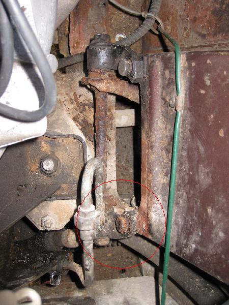

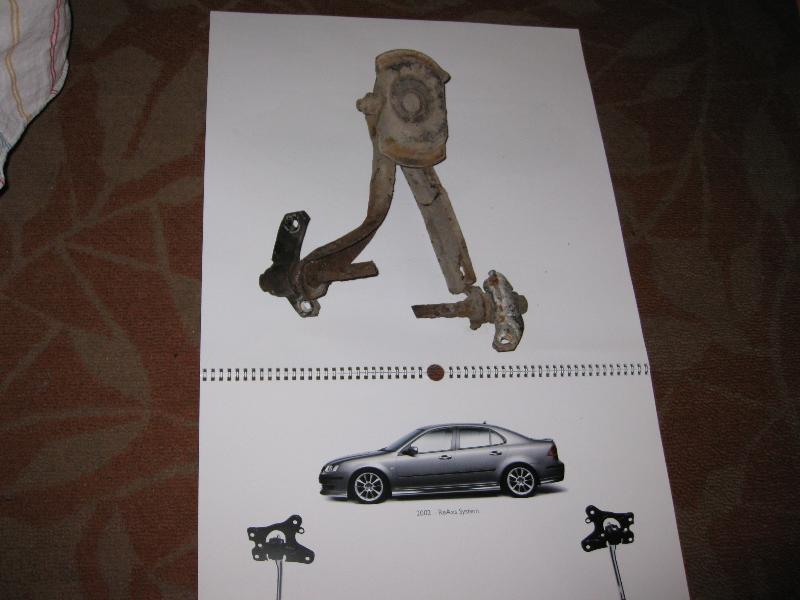

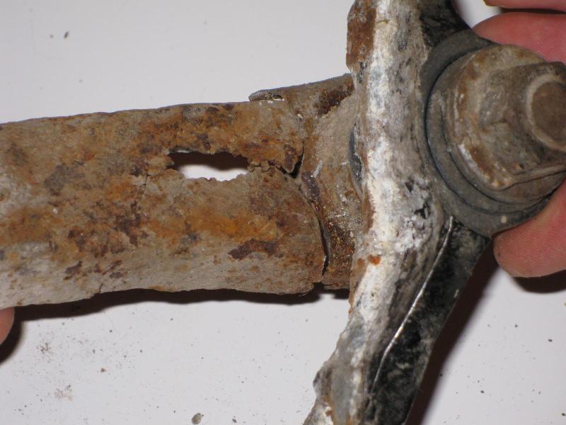

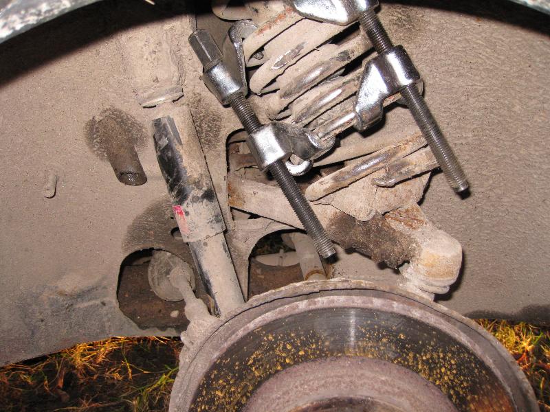

Nii, siuke värk juhtus et õõtshark mädanes läbi. Pidurdades kurvis läks katki. Turvaliselt ja õnnelikult sain pidama. Kellel on pakkuda kõrval istuja poolset ülemist õõtsharki? :head:

L Nov 28, 2009 17:42
pildid

L Nov 28, 2009 17:43
kõver

L Nov 28, 2009 17:44
katki

N Dets 10, 2009 20:06
Sellist korras olevat õõtshoobi on vaja. Kõik pakkumised oodatud.

N Dets 10, 2009 20:07
ära roostetanud koht.

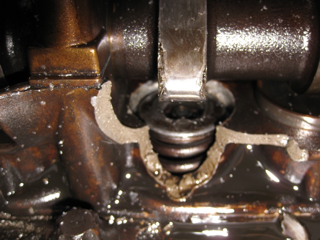

Uus õõtshoob nüüd all ja sai isegi natuke sõidetud kuni ilmnes järgmine probleem.
3 silinder ei tööta. Rõhk on olemas, Säde on olemas, pihusti töötab. Imelik klõbin on sees.
Viga tekkis kui sai veits vajutatud umbes 10km 4000-5500 rpm. Pärast kohapeal lasin korra ka üle 7000 rpmi ja siis kaduski üks silinder tagant kohe. Pärast koduteel kadus ka teine silinder ära ja üle tühikäigu pöörete mootor pöörde ei läinud. Kuid enne koju jõudmist hakkas too tööle ja nüüd töötab auto 3 silindriga.
Milles võib viga olla, et see üks silinder tööle ei hakka ?

P Jaan 31, 2010 11:57
hmm... tundub nagu oleks klapp kõver, mis võib juhtuda kui üle lubatud pöörete lased.

T Veebr 02, 2010 12:00

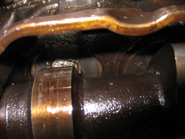

Võtsin klapikambri kaane maha ja pilt oli järgmine...

T Veebr 02, 2010 12:01
Kolmas silinder
muidumehike
Postitusi: 258
Liitunud: P Okt 31, 2004 17:20
#41
T Veebr 02, 2010 12:02
neljas silinder
muidumehike
Postitusi: 258
#42
T Veebr 02, 2010 12:03
Nukkvõll
muidumehike
Postitusi: 258
#43
T Veebr 02, 2010 12:04
Milline oleks mõistlik järgmine käik, et auto jälle töökorda saaks ja palju see kõik maksma võib minna ?
#44
T Veebr 02, 2010 12:06
uut pead vaja... Mul seisab üks 8v mootor nurgas lume all, alumine ots ilmselt eriti enam ei kõlba (saalekolks oli), aga pea peaks küll hea olema..

T Veebr 02, 2010 12:35
Kurb vaadata, aga heal juhul piisab nukkvõlli ja raami vahetusega.

L Veebr 27, 2010 18:36
Nii, asjad nüüd nii kaugel et Turbokas jälle sõidab :) Ära vahetati plokikaan, kolvid olid terved. Ja kõik tihendid vahetati ka ilusti ära. Tööd teostas Carprof OÜ. Aga nüüd selline uudis ka, et ma panen ta müüki, foorumlastele on hinnaks 27 000.- tel. 58 131 123 - Tauno, müün maha kuna tahaks Saab 9000. Nii et vahetus variante võib ka pakkuda.

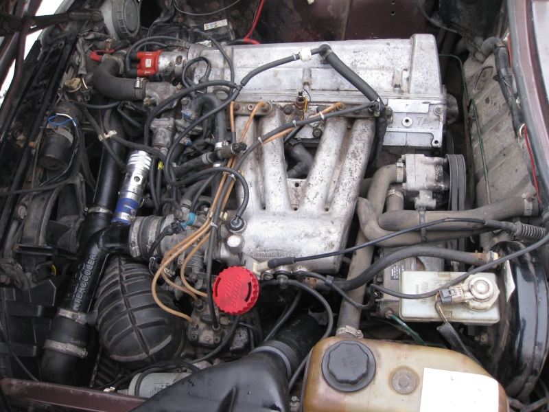

N Sept 02, 2010 16:34
Selline küsimus, et kas sellel mootoril on õhulugeja? Ning kui on siis kus?

N Sept 02, 2010 17:38
Mehaaniline nö õhulugeja asub selle suure musta õhuvooliku all/küljes.
