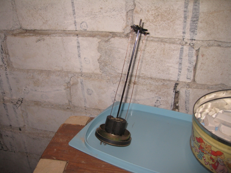

Ega kellegil bensiini taseme näituri andurit pakkuda pole, see mis paagis on. Nimelt mul on seal need traadid katki läinud ja ei oska täpselt enam kokku panna. Kas traatidel on mingi eri takistus ka ? Kuna reostaat seal puudub.

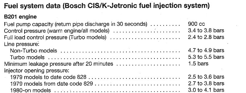

#60
L Jaan 22, 2011 17:39
Palju see rõhk olema peab? Või kogus mis peab 30 sek. jooksul sealt läbi tulema?
KT100
Postitusi: 1073
Auto: T16 Aero
#61
L Jaan 22, 2011 23:49
pilt
muidumehike
Postitusi: 258
Liitunud: P Okt 31, 2004 17:20
#62
P Jaan 23, 2011 15:40

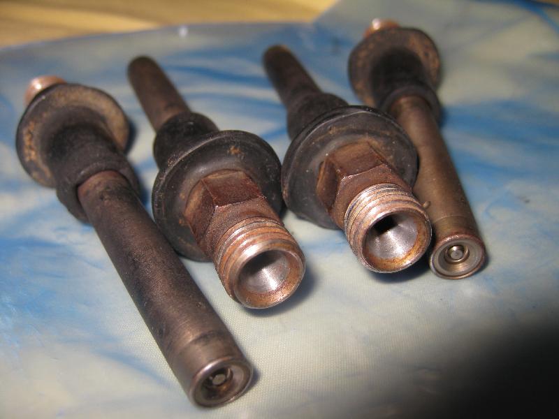

Rõhk oli 4 bari. See peaks täitsa hea olema. Aga pihustist ei tulnud tilkagi. Kontrollisime nii, et võtsime pihustid lahti. Juhtrõhu regulaatorilt võtsime mõlemad juhtmed maha. Tegime õhuklapi lahti. Ja pihustist ei tulnud tilkagi, kuigi makaronides oli surve olemas. Bensiin tuli pihustini koos õhuga, koguaeg mullitas.
muidumehike
Postitusi: 258
#63
K Mär 02, 2011 13:57
Lasin pihustid Estpresto-s ära kontrollida. 5 € tk, täitsa mõistlik koht tundub. Selgus et kahest ei tulnud tilkagi. Lõpuks saadi kõik neli tööle. Lähipäevil panen peale ja eks siis selgub kas oli abi.
#64
N Mär 03, 2011 9:20
Kui õnnestus puhastada need vaigust jms-st ja asi lihtsalt kulunud pole, siis on vist hea. Kui ma kunagi Boschi teeninduses küsisin, et kas "pesta" kannatab, siis öeldi, et pole mõtet vaeva näha... Aga sellest on juba jupp aega möödas, ehk on aeg edasi läinud ja tehnoloogiad muutunud.

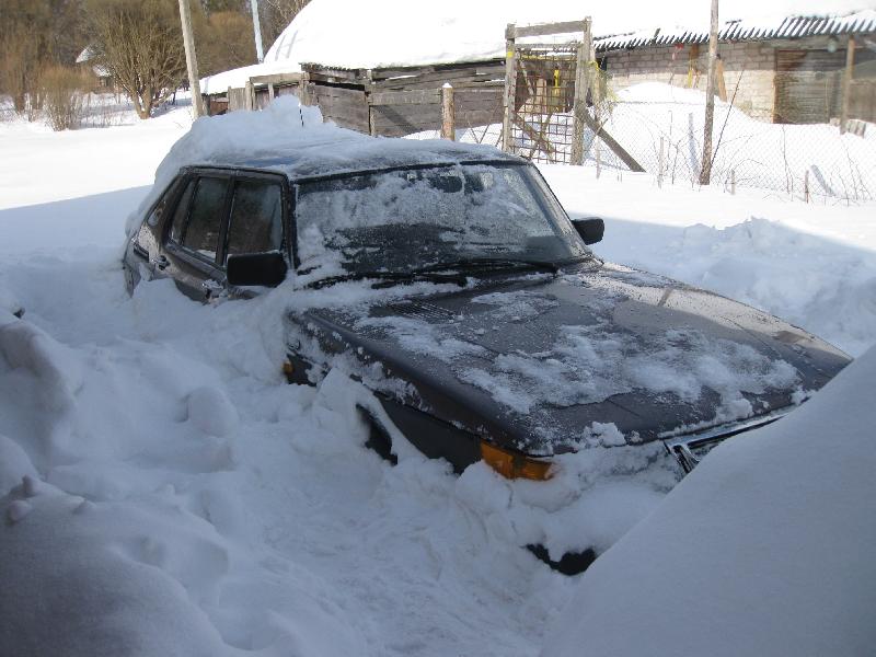

P Mär 06, 2011 21:16
talvised olud

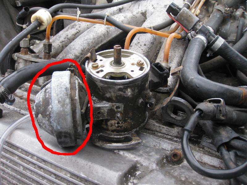

Ostan jagaja vaakumregulaatori. Jagaja nr 0 237 026 014. Aga ostaks võimaluse korral ainult regulaatori.
vulkanus
Postitusi: 823
Liitunud: K Nov 09, 2005 0:50
#69
P Mär 13, 2011 17:18
sedasorti vaakumregulaator on olemas ,kahjuks on jupp maal ,sinna lähen alles neljapäeval seega kätte saaks nädala lõpus

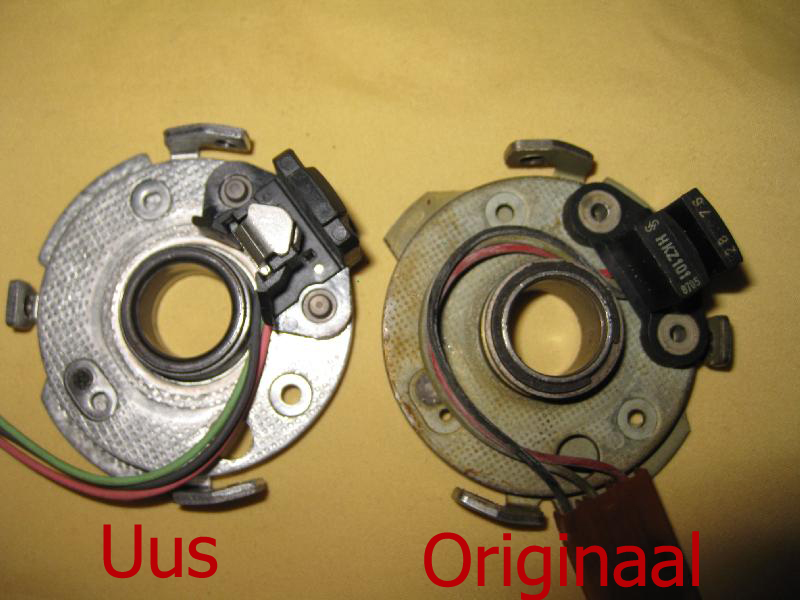

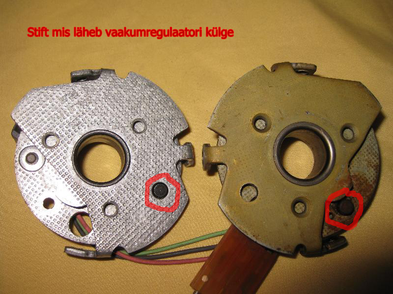

L Apr 09, 2011 12:20
Ostsin uue Halli anduri aga see ei sobi. Tundub nagu oleks kinnitus kohad valele poole ära painutatud ja valesti kokku ka pandud, ei ole vaakumregulaatori liikumis ruumi (püsib kindlalt paigal). :wall:
