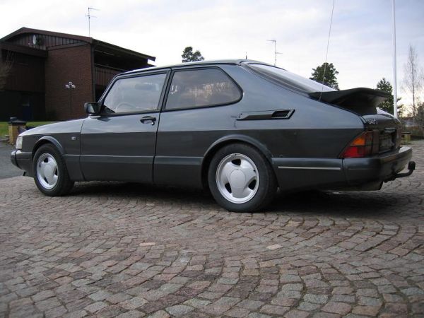

Käisin jah paar nädalat tagasi Rootsist ostmas ja kodanikud surusid igasugu kola mulle kaasa. Kaasaarvatud helitehnika (kaks võimu, korralikud kõlarid, bass jne) 4 valuvelge võtsin kaasa 4 plekki enam ei mahtunud peale.
Tänu sellele foorumile siin avastasin Blocket.se ja sellekaudu sai ostetud.

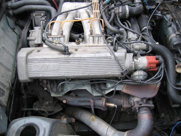

Suve lõpuks peaks saama rootslase poolt tehtud nikerdused ka kõik töökorda, siis võib näidata ka. Nimelt summuti on nii jäme veetud turbost välja et aku enam ei mahtunud kapoti alla ära vaid visati lihtsalt koos kaabelduseg pagasnikusse.
Üritan nüüd selle ilusti sinna varuratta auku ära mahutada.
Kesklukk jumpsib ja pampri ring on ligadi-logadi küljes.
Tõsine rooste eemaldus uste pealt ja siis nagu olekski kaubanduslik välimus taastatud.

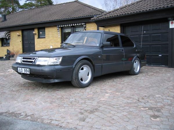

Aljoga, kas sul tagatuled on ise ära värvitud või ongi sellised ? Mul veel suund taga kollane aga ees valge juba.

Valged esisuunad on aftermarket kaup vist. Nüüd on siis teine flatnose ka Eestis millel valged esisuunad küljes (minu oma kõrval, ma vähemalt pole rohkem näinud).
Kas äkki on ka mingi kabedam turbo sulle sinna jämeda toru külge pandud??
Kas autol on teised samasugused veljed all?? Need on aerode all nigu rusikas silmaauku, paremat kooslust ei ole vist olemas..:)

tundub huvitav projekt olevat, mis värvi masin ja kas küljes on ka aeroplastid? kui ligadi-logadi on küljes, siis on ilmselt ise (st mitte tehases) külge pandud, svenssonid on varem ka kirjutanud, et isepandud ei taha hästi külge jääda. mida masinaga veel tehtud on, arvestades et juba nii jäme väljalase on pandud (hääl on mõnna jah?!)? APC!?
nende tagatulede kallal ma ise nikerdasin jah, mulle tundub, et näevad kuidagi paremad välja, kui seda kollast pole.
APC on, punane nahksisu, tumehall värvus.
Esistangega on ta kuhugi otsa sõitnud, sellest lahti. Liiste stangedel pole. Tagatiib pisut nurgast lahti ja mingi imelik auk seal sees. Tundub nagu polt otse pealt läbi keeratud.

no kuramus, vinge masin :freak: kas esiots on ikka tõesti flatnose? esimese pildi pealt näeb välja justkui oleks faceliftitud?! väljalase paistab olevat 3" :evil:
pead vist ikka eraldi teema oma auto kohta tegema, pildid ka juba poolenisti lisatud. enihau, õnnitlused :beer:

Tundub, et ka kere on venitamises käind. Need augud, kus amordi ülemise kinnituse juurde saab on välja venitatud. See on tavaline koht, millest saab aru, kas on venituspingis olnud auto või mitte.
Downpipe'i kinnitus on tiba teistsugune kui mul (http://saabnet.ee/wwwfotod/klooga2005/images/050319103616_1575.jpg), seal vist ikka on mingi muu vurr vahele pandud.

esi- ja tagastanged näevad tõesti peale `88 moodi välja. selle kerevenitamise koha pealt ma ei ole nii kindel, sest nii palju kui mina olen klassikuid näinud, on need amordiaugud kõigil ära venitatud. tegu ilmselt 3" custom downpipe`ga, mis vist juba eeldabki ka custom kinnitust. aga äkki tõesti teine turbo kah...
...Tundub, et ka kere on venitamises käind. Need augud, kus amordi ülemise kinnituse juurde saab on välja venitatud...
Oled õigustatuil järeldusil täiesti, kuid paraku rusikareeglina ei vasta tõele. Ise sai kah oldud enam kui kui kindel, sest kann on jummalast nigu pingi jäävdefoka jäljega (ka minu 3d, mõlemalt poolt, DOT paagi all vas. samuti), aga miskipärst on klassikutel 9 juhul kümnest sel liitel plastne defokas. vt isegi hainsi fotosid! saab olla kas kooste-pingist (mida eriti ei usu), või siis (klassikul suht jäik vedru ja kere tegelt väga jäik ei ole) on lihtsalt pika peale "ära tampinud" . 99/90 on sealt kohast parem. Siinkohal võiks üleüldse järgneda veel kiruv pobisev sõim, sest tegelt klassiku kere on loll! nagu traktoritehases kokku kärtsitud roostesõltlasest urgude ja topeltprofiilide rägastik - urukuningas
