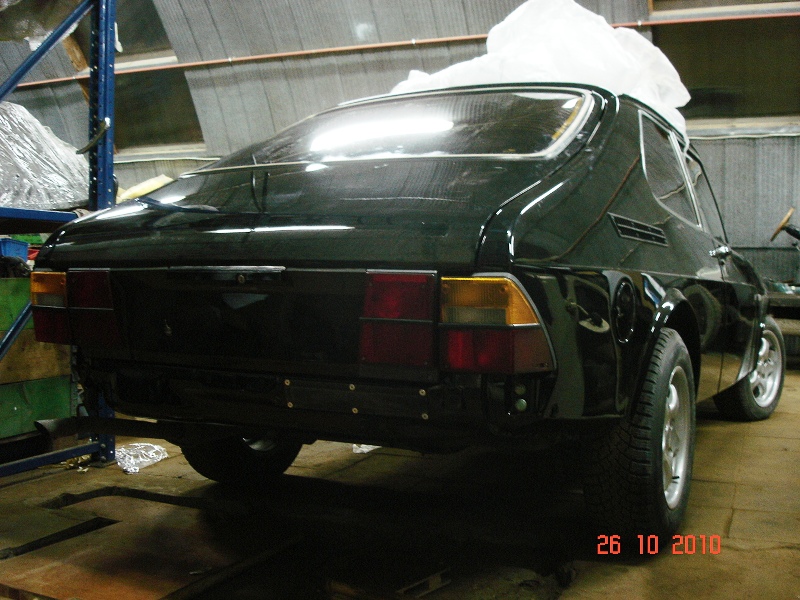

Minu meelest see lausa karjub valgete esisuundade järgi...
Ryhkija
Postitusi: 1231
#28
K Okt 27, 2010 18:07
Ilus töö, jõudu jätkamisel! :thumb:
Aga mis esisuunatuledesse puutub, siis minu meelest ei anna kollaste valgete vastu vahetamine küll midagi juurde, külgvaate teeb isegi jaburamaks, kui just tagumisi kah valgete vastu ei vaheta (aga valge klaasiga tagumisi suunatulesid ma klassikul ei mäleta näinud olevat), ähh eks ta lõpuks ole omaniku maitse asi.

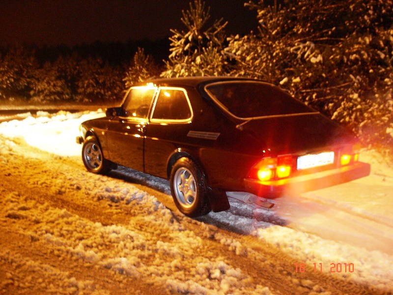

Tegin "kerge testisõidu", nii 5km.
Selgus, et temperatuuri seier ei tõuse. Seisma jättes sundjahutus töötas, aga seier täitsa nullis. Kus,mida,mismoodi parandada/vahetada.
Teine asi mis endiselt vaevab on tuled. Tühikäigul kõik tuled, ka salongis ja armatuuris olevad pirnid vilguvad. Massijuhtmed üle vaadatud, kontaktid head.
Aga sõita on mõnus :headbang:
farmacoma
Postitusi: 710
Auto: 900 x2; 9000; 9-5
#35
N Nov 18, 2010 20:32
Algselt postitas: Thor
Äkki pingeragulaator ei tööta korralikult? See tablett geneka küljes.

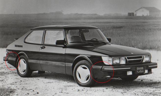

Kui nüüd kõik hästi läheb siis kevad/suveks peaks autol juba ka "Aerolook" olema.
Väga ei looda, aga küsin ikkagi - kellelgi ehk vedeleb kuskil kuuris/keldris, punases ringis olevaid detaile ?:cool:

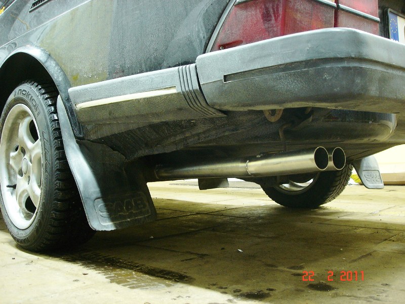

Sumpsiteemal jätkates...
Lugejate tungival soovil, lubage esitleda - Shotgun :notworthy:

T Veebr 22, 2011 22:21
päris armas:love:
Andrus99
Postitusi: 1806
Auto: 99/C900/9-3
#50
K Veebr 23, 2011 10:12
Nüüd näeb ikka sumpsi moodi välja :)
Mis vedrud sul tagaotsa all on? Auto tundub sellise mõnusal kõrgusel istuvat.
