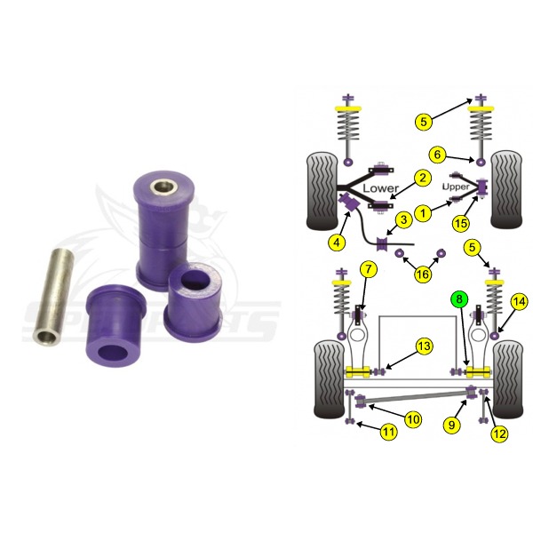

...Tõsi küll, mul on kadunud tagasilla põhjakummid (uued sõidavad pakiruumis kaasa, pole saanud mahti alla panna)...
Millised osad need on? Kas need nr 8?

Must pirnikujuline kummijulla (targemad nüüd muigavad).
Vt http://www.ladu24.ee/et/ladu1/3529/5,802,-1,1/18134

vaatasin, kuidas seda kummiasja nimetatakse: kummipuhver :)

Kas see asub vedru sees? Vist tean millest jutt ja kui ei eksi siis need näevad mul kenad välja. Vaatan hommikul veljed üle, aga kuna tegu on originaal plekkvelgedega siis vaevalt sealtki erilist lahendust loota on. Pean vist leppima faktiga et need 6,5 mm mis mu rattad kõrgemad on teevadki seda põrgut. Kas amort ei mõjuta seda üldse?
#32
K Nov 16, 2011 19:19
just, just, need mis vedru sees.

Need puhvrid ei asu klassikul ju vedru sees vaid kõrval. Kere ja tagasilla vahel. Nii palju kui enda omi jälginud, käivad nad tihti vastu silda (ehk siis nendest on reaalselt kasu) ja alati kui olen neid näppinud, on nad kere küljest ära pudenenud. Kui remonttöö käigus ära kukuvad, saab lihtsalt parandada (polt ja suur seib), kui ära kadunud, siis teine jutt..
