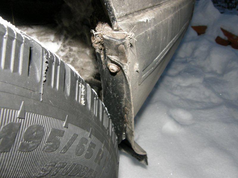

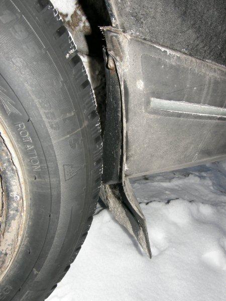

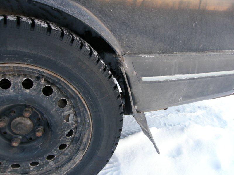

Kirjutan tegelikult sellepärast, et näidata kuhu pihta käib tagumine ratas:
Suured kummardused Janek555-le kellelt sain roolikardaani ja otse sinna kuhu see kuulub, tehes vahetuse käigus toimivaks ka istmesoenduse, väga kena lisa praeguste ilmadega. Vaja on teha rooste tõrjet, sest praegu pole veel hilja.
Keskmisel pildil on isegi kriimud näha.

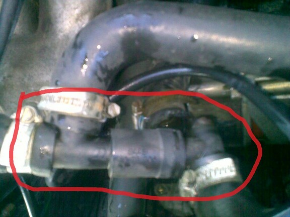

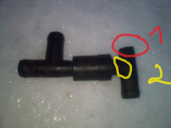

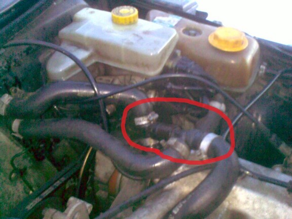

Eile õhtul tehes tavalist "mis mahl on otsas" kontrolli avastasin väikese lekke generaatori kohal jahutus lõdvikute rägastikus. Asusin asja uurima ja lõppes see nagu tavaliselt (natuke jahutusvedelikku purskus riietele jne). Pea süüdlaseks oli üks plastikust huvitav kolmik mis oli murdunud kohast "1" ja murdus veelgi töökäigus kohast "2", lisan paar pilti sellest detailist sest seda oleks nüüd uut vaja ja tahaks teada ka selle klapi funktsiooni mis ühendab salongi radika sisendit ja väljundit, rääkisin tel teel ka vana saabikalaga ning see klapp ei pidanud päris kõigil klassikutel seal olema.
