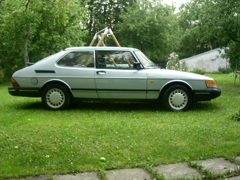

See auto on vahepeal omnikku vahtanud ja selle omanikuks olen nüüd mina
Hetkel olen rahul.
Eks üht-teist peab seal nokitsema ja ülekontrollima ja selle kohta on mõned teist juba kindlasti teistes topikutes lugenud.
Ma püüan millalgi siia täpsemalt sõidukist kirjutada ja ehk ka mõned teravamad pildid ülesse riputada.
Aga seda ütleksin kohe, et raud on sellel isendil tõesti hea (mõningate mööndustega)
Hetkel olen rahul.
