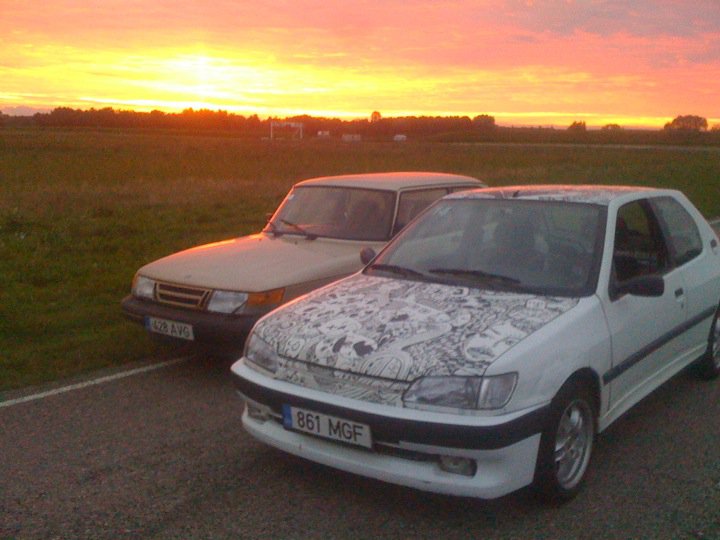

Pill on vägev ja stiilne. :love:
Siin siis põhjus esiplaanil ja lahendus tagaplaanil.

See juhi istme kang on oma ette leiutis, sellest saab alla-alla, üles-alla, üles-üles ja alla-üles kui hästi tahta :D Peab lihtsalt katsetama, üles suundade jaoks peab taguotsa kõvasti kergitama. Kena klassik!

Reaalselt veeres vist konkreetne auto tehasest välja "flatnosena" ? Või ...
Mart900
Postitusi: 668
T Sept 07, 2010 22:33
Mul oli just sama mõte, mu lamenina sama aasta oma.

Naguma aru sain, siis on see MY87.
Mismoodi nende piduritega oli? Vanemal on ees? Minuomal on ka ees.

Kas keegi, kes täpselt teab, mis toimub, selgitaks neid asjaolusid.
Saan aru, et 87 juhtus midagi. Sai flatnose otsa vist? Mis sellega kaasnes?
Minu masinal on 114,3 x 4 poldivalem ja käsipidur ees. Need käivad koos? Mis aastast see muudatus toimus?

87 tuli uus nina vana kere külge ja 88-st alates muutus ka see piduriteema. 4x114.3 käib jah kokku ees oleva kässariga, hilisematel on 4x108 (sama mis tonnisel)

87 oli jah facelift, ka käsipidur kolis tagaratastela, ning polivalem muutus. Pamprid, tuled, iluvõre muutus.
