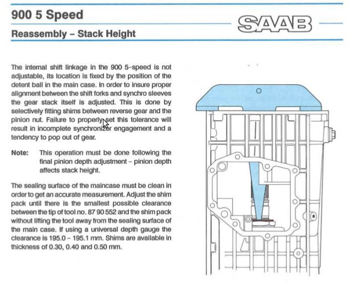

Klassiku kastidega hakkab järjest rohkem tuugam olema. Esiaglu mõistlik praegune lahti võtta ja uurida, mis sees toimub. Endal just kasti kokkupanek käsil. Ehk millalgi olen nii pädev, et oskan kasti kohta rohkem rääkida (vähemalt siis, kui suudan oma 3 pulkadeks kasti taas kokku panna nii, et need toimima ka hakkavad).
Käikude välja loopimist võib põhjustama hakata pildil näidatud kõrguse vale mõõt. Üks kast, millel oli probleeme 3. käigu seespüsimisega, olidki need distantseibid hävinenud - seetõttu ka võllide omavaheline suhe paigast ja käigud ei püsi sees. Sain koolist laenuks pika nihiku, millega nädalvahetusel seda kõrgust mõõtma hakata ja siis vastavaid seibe vorpima.
