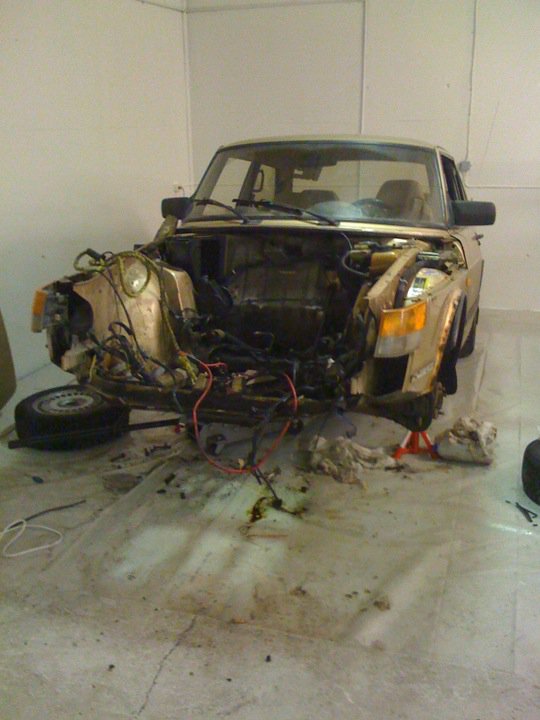

Nüüd on natuke aega mööda läinud. Eriti palju teha ei ole jõudnud ja kuna esimest korda elus nii suure töö ette võtan siis kulub ka aega oluliselt rohkem, kui mõnel kogenenumal.
Asi on nii kaugel, et vaja külge panna sisselaskekolle, genekas, rihmad, veepump, õliradika torud ja siis tõstan mootori aistevahele. Edasi läheb veits huvitavamaks.
Tonnise ja klassiku turbomootori conversion ei olegi nii lilleline, kui esmapilgul tundus.
Sissejuhatuseks tuleb tonnise mootor korrida nii palju, et alles jääb blokk koos kaanega.
Mõlemad otsakaaned on vanalt kaheksaklapiliselt, milletõttu vahetab asukohta kohe veepump, mille saab otsakaanega ühes tükis ära vahetada. Samas peab silmas pidama, et vana veepumba kohale jääb auk, mille ma sain sobivasti asendada blokisoojendusega. Siis läheb klassiku kast külge, koos viimase õlivõtutoruga. Kuna 8klapilise roolivõimupumba reservuaar on suurem ja ei mahu vahele ära, siis on vaja 16klapilise oma leida. Starterid ja generaatorid on vist samasugused, ehk sellega probleemi ei teki. Küll aga on vaja kõik rihmarattad panna ühesugused- kassiku omad. Väljalaskekollektorit on klassiku oma vaja, sinna külge aga ei mahu tonnise turbo (kui see, mis peal on originaal) sest ühtepidi on halb, kui downpipe läheb bloki ja sidurikojast ülilähedalt mööda ja teistpidi ei mahu külmaosa sisendi otsa midagi pistma. Ilmselt tuleb keevitada mingi vahetükk, mis kenasti suunab turbo õigesse suunda. Sellest tulenevalt on vaja kohe ümber teha turbo õlitorud.

huh.. juba oli korra mootor aistevahel.
Siis selgus, et mõõtsin veovõllide erinevust valest kohast Arvasin, et diameeter on erinev, kuid hoopis n.ö laagrite suurus on erinev. Õnneks selgus, et võll ei mahu otsa sisse, mitte vastupidi. Vastasel juhul oleks asi ilmselt selgunud esimesel testsõidul.
Ühtlasi võtsin ka vana kastil diffri välja. Sealt tuli peotäis hammaste vahelt läbi käinud laagri "rulle", mis olid pärit kasti otsalaagri/tugilaagri (vms iganes selle laagri nimi on, mis on sisuliselt kasti ja diffri vahel) küljest.
Seetõttu hea meelega kasutaksin ka "uue" kasti veovõllide laagreid koos korpusega ja vahetaks ainult veovõlli sisemise otsa ära. On keegi, kes aitäh eest pressiks mulle need asjad kokku või oskab ehk juhendeid anda pressimiseks. Võlli saab laagri seest kätte, aga kui teine asemele pista siis lööb laagri paigast ära.
