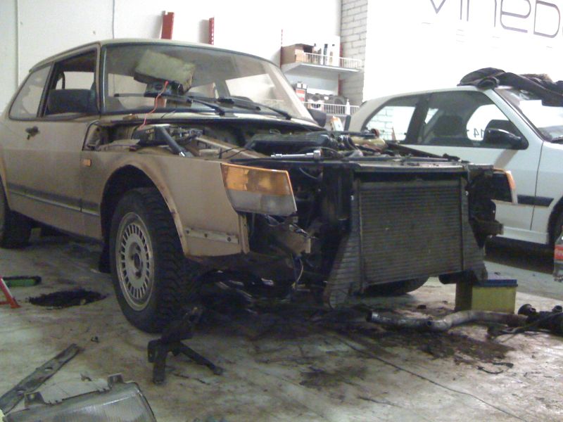

Saab 900i->T16 1986, Henrik/Anthrax [LAMMUTATUD]
Tänud farmacoma, kang paigas.
Jätkan monoloogiga.
Mootor on aistevahel, probleeme jätkub.
Pistsin vahele tonnise sidurikorvi ja hooratta. Mahuvad ringi käma ja kõik on kena, kuni keerasin kinni korvi poldid. Sellega tõmmati korv vastu siduriketast ja ühtlasi ka lamellid nii palju tagasi, et lamellide ja survelaagri vahele jäi 10-15mm vahe. Sidur küll töötab, kuid n.ö null asendis on silinder väljas.

Juhtmestiku täiendamine on protsessis.
Muud asjad seisavad praegu turbo taga. Ma ei saa aru, kuidas saab ära põlenud poldid lahti, et turbo õigesse asendisse keerata. Ootan, et kogenum leiaks aega see ette võtta, siis saab sisselaskelõdvikud külge keerata ja hakata väljalaset ehitama. Viimasega on kole kurjad plaanid... aga sellest siis, kui see valmis ka saab.
Peab minema poodi ja ostma veel lühema roolivõimupumbarihma ja kõik vedelikud.
Edasi on ainult pöidlad pihku ja lootma, et kuskilt lekkima ei jäänud.
