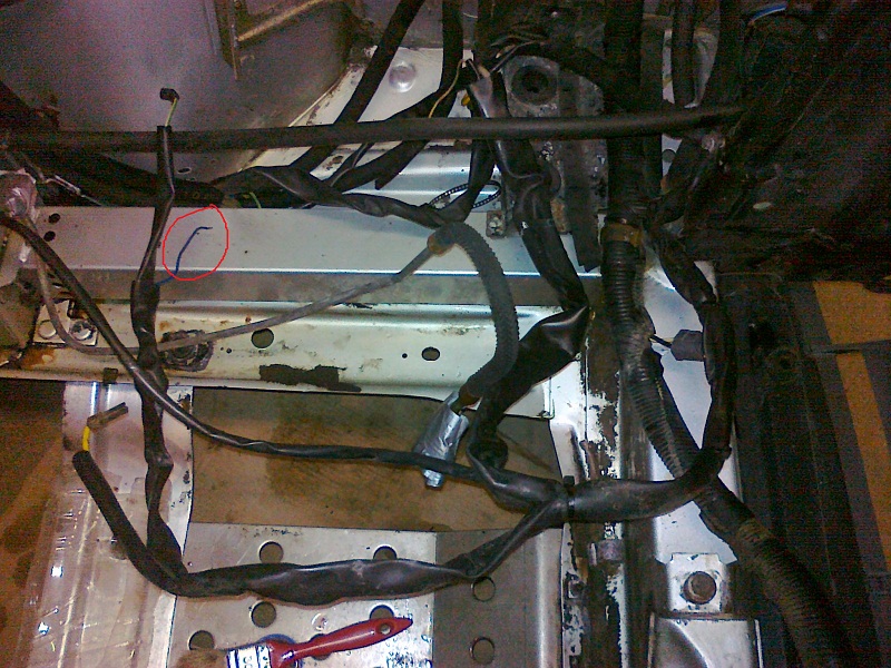

Kust täpsemaölt peaksin otsima õrirõhuanduri juhtmeotsa?
No mitte ei leia seda üles. Kas ta tuleb samast kimbust, kust genekas ja starter?

Endiselt huvitab mind õlirõhunäidiku juhtme asukoht.
Tegemist on 8klapilise juhtmestikuga, kuid kõigil peaks see koht sama olema.
Kui keegi korraks piiluks oma auto kapotialla ja vaataks starteri ja geneka vahel asuva õlifiltri jala külge, siis sinna tuleb juhe. Kust suunast se juhe sinna tuleb?

Mingi üksik sinine juhe peaks seal olema, pärast käin vaatan.
Aga T5 saaks ju ka misiganes masinale panna. Aga see teine jutt juba..
Mul tuleb see eestpoolt juhipoolsest alt nurgast. Ja samas pundis on geneka juhe ka.

Tänan, ma olin leidnud sellele juhtmele mingi klemmi generaatori küljes. :freak:
