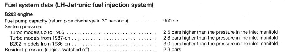

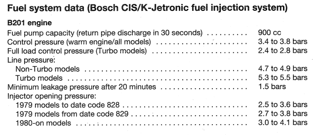

Oskab keegi öelda millise tootlikkusega on 8v klassiku bensupump? Kuulsin külapealt, et pidavat vabalt toitma seda lugu.
farmacoma
Postitusi: 710
Auto: 900 x2; 9000; 9-5
#217
K Apr 13, 2011 20:03
Tootlikust ma ei tea aga kaks korda võimsam peaks olema kui uuem. Vähemalt rõhk on kaks korda kõrgem.
