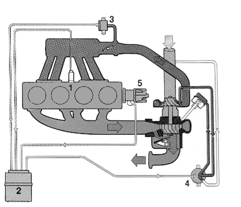

Njah, voolikud tasuks üle kontrollida, et ikka apc klapi küljes õigesti oleksid (krt ma ei leia sobivat pilti praegu...). APC süsteem mõõdab sisselaskerõhku ja mootori detonatsiooni, ning vähendab rõhku siis, kui kuuleb mootorist knock-e.
Kõigepealt pane paika base boost - ehk siis see rõhk, mida vaid wastegate hoiab. Soovituslikult 1/2 maksimaalsest boostist, mida saavutada tahad. Selleks kõige lihtsam ühendada sisselaskest voolik otse wastegate ja sõida ning katseta, maks rõhku reguleerid wastegate varda pikkusega.
Ja siis apc klapp vahele. Standardis peaks see lubama vist 0,7 bar-i (pole kindel...?).
Siin üks lihtsustatud skeem ka.

Kas APC klapp pildil on number 4?
Minu masinal näeb ta välja selline:
Voolik otse külma poole pealt WG klappi, siis peaks hoidma baasrõhku?
Andrus99
Postitusi: 1806
Auto: 99/C900/9-3
#364
T Okt 04, 2011 18:07
Jah, selline see klapp klassikul on ja just nii, kui tahad vaid baasrõhku siis kompressori survepoole ja wg vahele voolik.
Ja leidsin selle pildi üles ka, kuidas klappi ühendada :)
