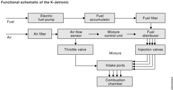

Noni. Ükshommik ei tahtnud minu preili enam käivituda. Õhtul tänaval oskasin ainult vaadata, et küünlajuhtmed löövad täiega üle. Ostsin küünlajuhtmed ja igaks petteks ka uue jagaja kaane. Abi ei olnud. Lohistasin pilli Saabu juurde (pean siinkohal teda tänama, et ta on igakell olnud valmis mind vastu võtma), kes uuris ja puuris ja vahetas küünlad uute vastu (varasemalt olid valed sees ja needki suureks kulunud vahetaga). Abi ei olnud sellestki. Kuna paagis oli bensiini vähevõitu, lohistasin tanklasse, kahjuks see olukorda ei päästnud. Teepeal tagasi proovisin veel nööriotsas käima tõmmata ja oh seda õnne ja rõõmu. Masin käib!
Mina ei tahaks uskuda, et masin jäi seisma nii tühja paagiga, et ei suutnud hommikul enam käima minna. Tuluke küll vilkus aga no tilgatumaks ma seda küll ei sõitnud. Siinkohal siis küsimius- Kas etteandepump võib sellist jama korraldada? Kuidas ma seda kontrollida saan?
Anthrax
Postitusi: 264
Liitunud: P Apr 26, 2009 14:26
#68
K Dets 08, 2010 14:07
Probleem kummitab mind jälle.
Seekord siis panin hommikul masina käima. Tagurdasin tänavaotsast välja, kui tundsin, et mootor ei käi hästi. Sõitsin 10m edasi kui puterdades lõpuks seisma jäi.
Seekord on paagis seieri järgi 15+ liitrit. :freak:
Kui vähe peaks paagis olema, et etteandepumba mittetoimimse korral kütusepump kuivale jääb?
Õhtupoole lähen tagasi ja tõmban nööriga jälle tanklasse.
#69
K Dets 08, 2010 14:14
Kas ma mäletan valesti või mitte? Sel autol on paagis pump ja sellega ongi kõik, rohkem pumpasid pole. Karpamootoril oli miskit kapoti all lisaks
Anthrax
Postitusi: 264
#70
K Dets 08, 2010 14:17
Mina pole seda kunagi lahti võtnud. Toetun vaid kuuldule. Täiesti võimalik, et eksin.
Kust ma võiksin viga otsida?
EDIT: Mida kujutab endast fuel accumulator.
Ise näitaksin veel näpuga kütusefiltri poole.
EDIT2: Trionic ütles, et on ilmselt kütuse juhtrõhuregulaatori viga.
See seletab ka külmana madalad tühikäigupöörded.
Kui kellelgi on pakkuda, siis võib teada anda :)
EDIT3: Auto on Audecaris ja esmaspäeval selgub tõde.

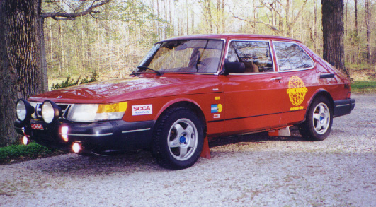

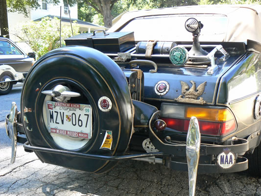

Ideid klassiku tuunimiseks.
cabric
Postitusi: 402
#72
K Dets 15, 2010 7:38
3d on nii ilus klassik, et peale whaletale, sobivate velgede ja ilusa värvkatte ei oskagi midagi soovida.
Tagatuled ja stange sulavad ühte, see ei tundu hea, kerevärvi riba võiks seal konkreetse vahe sisse teha. Kuna tulede üks pool asub luugil siis tihtipeale on nad häirivalt nihkes, muidu on OK.

Autol siis paigast nii trassi-,kui juhtrõhk(lineaarses seoses).Lisaõhuklapp ei avane piisavalt,küünlad enam ei tööta jne.Palju pisiasju korraga=elutu K-Jetronic.

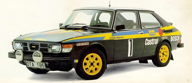

Vanakooli racing stiilinäiteid.

Minu 86a. autol oli põhimõtteliselt tonnisega sarnane kahe pumba süsteem.Samas ühe pumba puhul võib kimmilutt,mis käib pumba otsa,läbi olla.Selleks tuleb ikkagi pagassi ronida ja pump välja kiskuda.
