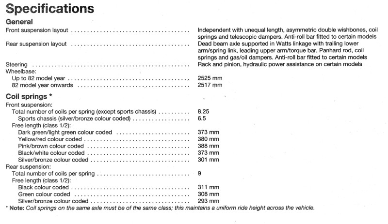

Nüüd siis asja lood sellised et tahaks kangesti uued vedrud autole. Selline asi huvitab et kui taha panna 5d vedrud kas vöiks nendest selles suhtes ka abi olla et rattas enam koopasse ei käiks.
Ehk siis kas vedru lihtsalt jäigem vöi pikkuses ka mingi vahe?

Minu meelest oli vahe ainult jäikuses.

Haynes manuali järgi pikkuseid erinevaid. Kui pikad mingitel mudelitel on, ei selgu raamatust.

Kõige jäigemad on tugevdatud, nn "koormavedrud", ma paneks kindlasti need, pehmematel pole pointi.

Mul jama ongi selles et kui keegi taga istub siis rattad hakkavad kohe vastu käima. Ehk siis jäikust juurde vaja ja tösta ka vist veits. Hinna poolest vaatan et jäigemad isegi odavamad kui need standard vedrud

mul ühed luukpäraka vedrud vedelevad, tahad katsetada, võta ühendust ,igatahes olid need suht kõvad küll
üldiselt võid ju ka alumiiniumist distantspuksi vedru ja kere vahel treida lasta, ise olen nii teinud

Vanasti olid müüdil Lada alumiiniumist vedru alusseibid,sobisid täpselt.On ka kummist olemas.

Mul olid vahepeal need alumiiniumist puksid lisaks, et oleks kõrgem. Täiskoormaga oli hea sõita aga tühjalt oli jube jäik. Samas kui on vanad väsinud vedrud, siis võib-olla, kui panna lihtsalt puksid juurde on kah hea.
