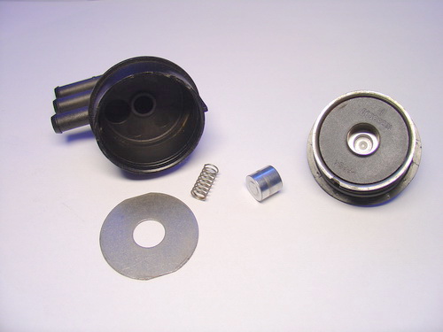

Kas oskab keegi BPC tööp6him6tte lahti seletada?
Netist lugesin et need tähised sellel w-wastegate,c-compressor,R-tagasi 6hu sissev6ttu. Kui nyyd nii yhendada siis tundub et turbo töötab kogu aeg base-boostil- C ja W kanalitel takistus puudub. Kui rakendub elektromagnetklapp siis väljundab surve läbi R kanali jälle sissev6ttu.
Igatahes ma proovisin ja yhendasin compressori R-i.
Tulemuseks on see et kusagil 140km/h v6tab siduri libisema kui boost 1.8.
Kui yhendan nii nagu peaks siis 0.5 maksimum.
Wastegate?

#97
E Apr 29, 2013 18:42
C ja W kokku ühendades on asi base boosti peal. kui see klapp seal vahel on siis petetakse wastegate ära ja saabki rohkem boosti pähe lasta. R võib tegelikult ka lahti olla mingit erilist vahet pole. Nagu ma arvan siis sealtkaudu lahkub WG petmisest üle jääv õhk.

E Apr 29, 2013 21:22
Just,6hk lahkub sealtkaudu (R). Ma ei saa aru ainult et miks see klapp on CW ja R vahel. Ehk R-ist väljub 6hk mis Cja W vahel. Kui puhuda C siis 6hk väljub W-st ja vastupidi.

#99
E Apr 29, 2013 21:55
Ehk pilt aitab...
Kas klapp gaasi andes üldse häält teeb? Peaks klõbisema päris korralikult.
