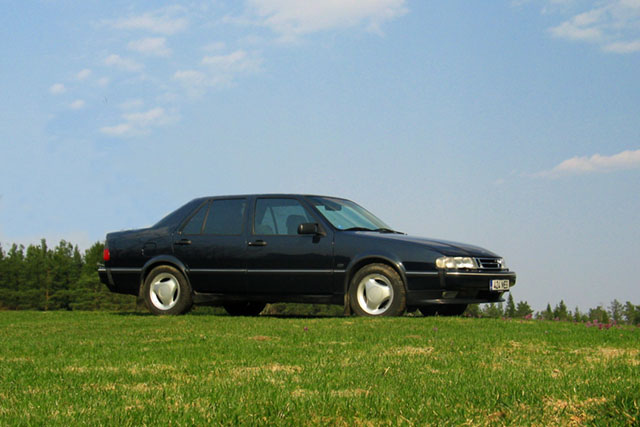

Saab 9000 CD Aero 1995, Iisak/Trionic

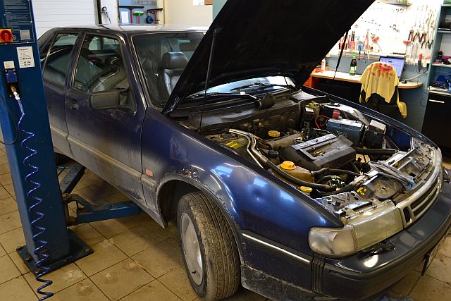

Et eelmine projekt sai kodanik Cilpkonnale maha müüdud(kahjumiga loomulikult nagu meile tavaks) siis ega pikka vaikust tohi pidada-muidu lähevad näpud rooste:cool:
Järjekordne projekt hoovis.
Tegu 95a CD kerega tonnisega.
2,3T, ATM kast ja nahksisuga.
Mootor udupeen ja jube hea-uued ketid, Mitsu turbo,uus radikas ja palju muud pudinaid(need siis juba meie installeeritud). Korralik ATM kast täna vahele monteeritud.
Kere jube roostes ja käest ära. Veermik ja pidurid seismisega hukka läinud:wall:
Kuna teadaolevalt ei ole me mitte "lihtsad kärbsed" ja niisama tavalist tonnist ehitada on igav siis koostöös härra Timutiga genereerisime väikese plaani valmistada teadaolevalt maailma esimene(!) CD kerega 9000 AERO:headbang:
Tänaseks on koju veetud täielik Aero sisu,veljed ja bodykit.
Istmed,käetugi ja uksepolstrid on juba Nahakuninga käes uuekstegemises.
Auto on tühjaks roogitud ja Härra Timutit tegeleb usinalt värvimisega.
Rohkem nagu polegi hetkel midagi rääkida. Trionic kindlasti täiendab seda postitust.
STAY TUNED:head:

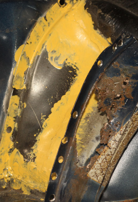

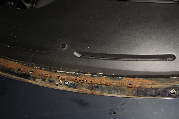

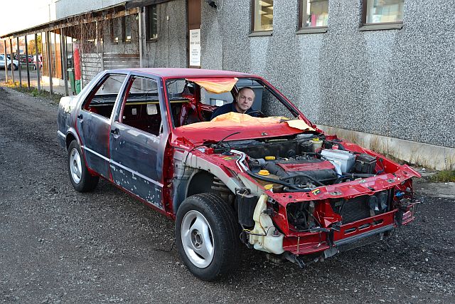

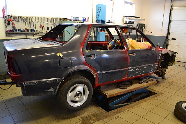

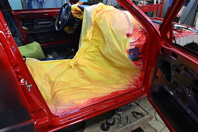

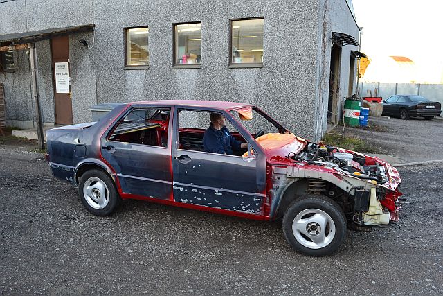

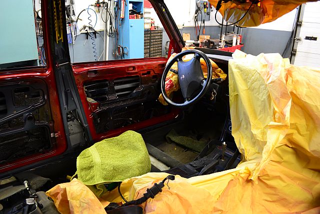

Ja kuna mind on ka juba mainitud, siis tohin selgitada toimunut.
Segitusi.
Ülal olevate piltide peal on auto täpiline.See on sellepärast, et iga koht, kust ma vähegi mingit alget roostele leidsin, läks puhastamisele.Sinna peale läheb märg-märjale happekrunt ja värv ja alles siis vajadusel pahtlit silumiseks.Et ei oleks enam mingit kontakti niiskuse ja autoplekiga.
Klaasid lõigati ka seepärast maha, et ei jääks mingit võimalust tihendi alla pahanadust jätta.Kõik puhtaks ja hape-värv.
Esiklaasi alune plekk oli kojameeste juurest mäda.Selle lõikasin maha ja asendasin otse plekiga, et vesi ei saaks enam koguneda sinna klaasi alla renni.Igaks juhuks panin paksema pleki, kuna see volt omab mingit tugevust kerekonstruktsioonile.
Üks tagakoobas oli ka läbi näritud- see ka vahetusse.

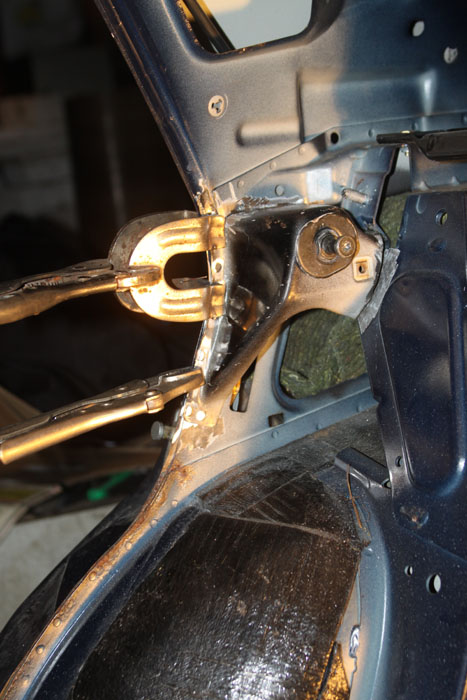

Ja tagaistme seljatoe kinnituse külge-pookimise pildi panen ka.See tuli CS-ist maha lõigata ja sinna kere külge istutada.Kuna originaalis on seljatugi ühes tükis ja hoiab (teoreetiliselt) kere konstruktsiooni, siis igaks juhuks tegin talle strutbari sarnase palvanka ka sinna aknalaua serva alla.Seda palvankat on ülal Trionicuga roolis oleval pildil ka näha.Kollakat värvi taga-aknalaua all.Kollane on happekrunt.

Kuhu sa otsad kinnitasid? Amordi kinnituskohtadesse?Kuna originaalis on seljatugi ühes tükis ja hoiab (teoreetiliselt) kere konstruktsiooni, siis igaks juhuks tegin talle strutbari sarnase palvanka ka sinna aknalaua serva alla.
Nende poltide peale, mis sedaani seljatuge hoiavad.Need poldid on näha selle keevitatava CS-i tüki kohal.Ma arvasin, et siis täidab ta täpselt seda funktiooni, mida seljatugi.Amordikannude jaoks ei tohiks ta nii kõrgele üles tõusta (aknalauani) ja siis ei ole tal enam erilist mõtet.Pigem oli see teoreetiline käik, et seljatoe jäikust säilitada.Kuigi CS-i kere on ka sarnane ja seal ei ole mingit sidet kahe tiiva vahel.Kõik plekid on seal luukpäral ja sedaanil erinevad.Ja luukpäral jookseb üks sisemine tugevdusplekk pikemalt ja seepärast ma selle ette võtsingi.Kuigi on see ilmselt puhas teooria.
Igaks juhuks tegin veel kinnitused kahest kohast aknalaua külge, et see ka jäigem oleks.See aknalaud on ise üsna plödi.

Tegelikult poleks seda üritust ette võtnud,vähemalt nii ulatuslikult,kui see Qdwin`i eksauto kere poleks olnud nii sirge ja avariivaba.Lisaks on korrosioon jätnud puutumata kõik kandevkonstruktsioonid ja põhja.Kogu roosteteema on tegelikult väga marginaalne,kui võrrelda enamike ringiliikuvate tonnistega- lihtsalt "ussid" on nähtavates kohtades,mitte peidus.
Hankides herr timutit`lt Aero nahksisu,mis oli loomulikult "lõpuni peetud",nagu enamikel Aerodel,tuli vastu võtta ebameeldivaid otsuseid- kas taastada istmed nii,nagu sai tehtud herr Cilpkonna omanduses olevale Annyle, mille istmete puhul nahajumal Andres nõudis originaalnahka.Andres kontakteerus "Elmo" nahavabrikuga,kuid vastust ei saanud.Sai siis hangitud hulgaliselt tagaistmeid,milledelt vajalikke nahatükke juurde lõigata.Päris kallis üritus oli.
CD omandamise ajaks oli ka "Elmo" üles ärganud ja saatnud nahanäidised.Andres pööritas silmi ja tõdes,et "sellist saasta pole mõtet projektiistmetele panna".Ülikallis ja väga madala kvaliteediga.Võtsime vastu otsuse kasutada esiistmetel sama nahka,mida MB oma eksklusiivsematel mudelitel kasutab. Tagaistmel läheb vahetusse nahaalune laminaat- ja muu polsterdus,seega tulevad täiesti uued esiistmed. Hetkel on nahatatud rool,käigukang,käetugi.Kõik istmed on võetud algosadeks.
