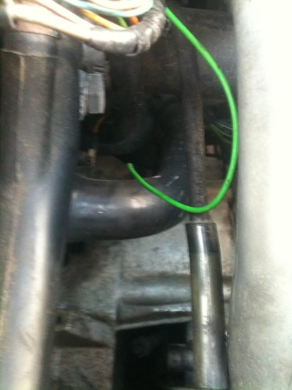

Algusest peale on üks lõdvik peavalu tekitanud, alustades sellest, et põlvamehaanikud olid selle lõdviku valesti "kinnitatnud", pidin mingi 2cm otsa maha lõikama, et ta ilma lekketa kinni jääks..
Nüüd tekitab jälle muret, nimelt mingi koht sel lõdvikul jälle lekib..

see lõdvik siis täpsemini katki :D

SAAB on jälle liikvel :) Lõdvik korras! ;)
