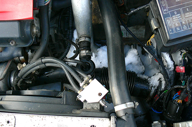

Peale mõningast lume sulamist avanes kapoti all selline pilt. Üht-teist oli auruks muutunud, üht-teist jääks. Pamperi alumisi õhuvõtuavasid päris puhtaks ei saanudki, kuna paljakäsi -10 kraadi juures lund kraapida oli veidi jahedavõitu. Kiikasin ka auto põhja alla, õnneks esmapilgul purustusi ei märganud.
See vaatepilt avanes kui Kõrvemaa vaatetornide, imeilusa looduse ja mägede asemel sattusime täna hoopis Aegviidu laskepolügoonile. Loodus oli nii ilus, et nii sohver kui kaardilugeja eksisid lihtsalt ära. Edasine oligi offrõudimine mööda sõjatehnika radu, peale nende õppusi. Kirjade ja punase lipu järgi, oleksime pidanud sealt eemale hoidma aga 15 km tagasi sõita ka ei tihanud. Tuli riskida. Äärmisel juhul saanuks miiniga pihta. Päikest oli palju, lund veel rohkem. Aegajalt nii palju et, lumi leidis endale tee vabaduseni üle kapoti serva, aegajalt kraapis midagi vastu auto põhja aga tee tsivilisatsioonini aitas me Saabike siiski leida.

Lumine pilt kapoti alt on ilus aga mis turbo selle peale ütleb ?
Saab 9000 CDE; 2,3FPT; autom.; 1996a.; qdwin
Postitatud: E Nov 06, 2006 9:57
Postitas qdwin
Loodan, et midagi ei ütle. Karastamiseks tuleks ta tulipunasena üleni vette kasta. Ma kardan, et korralikust loigust läbi sõitmine võib hullem olla, kui kerge lumi. Koormus mootorile/turbole oli minimaalne, seega kogu kraam oli pigem korralikult soe.
