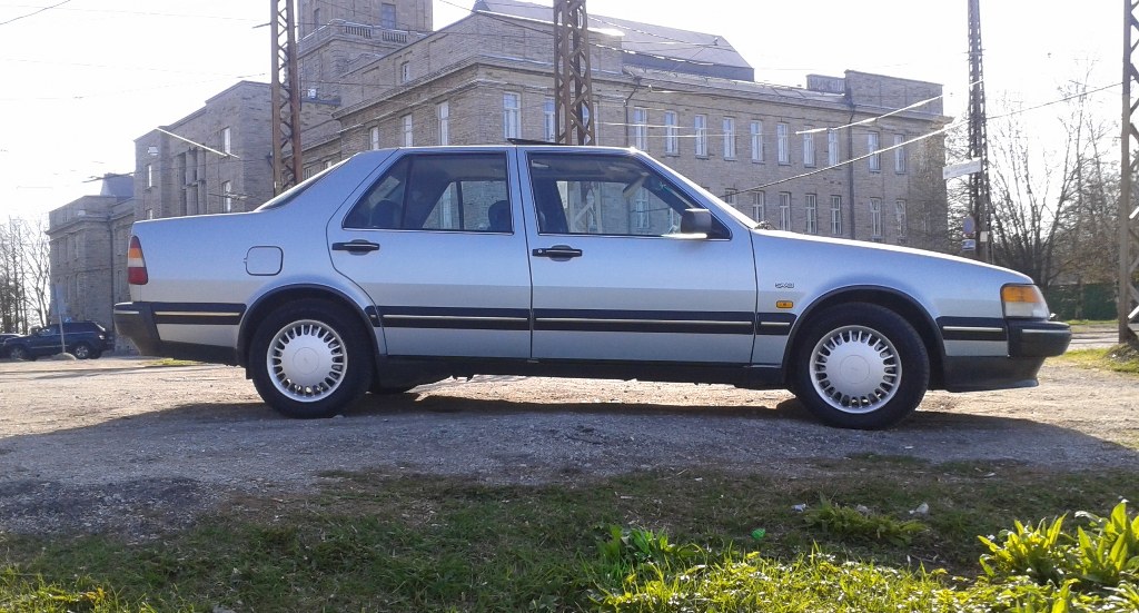

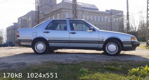

Tere kõigile Saabi entusiastidele! Olen nüüd ka läbi juhuse Saab 9000CD, 1990 masin, omanik. Sellest masinast siin foorumis juba juttu olnud. Kunagi oli mul vana, veel helikopterit meenutav masin aga pisik jäi külge... Vanemal poisil ka uus Saab... Ja nüüd läbi juhuste kokkusattumist minulgi 1990 aasta Saab ning veel 140000 sõidetud!!!! Masin nagu prillikivi. Praegu olen juberahul. Hobiautoks olev Toyota Celica tundub kartautone selle kõrval...:)
Pilt ka... Kõik soovitused ja ettepanekud oodatud!
