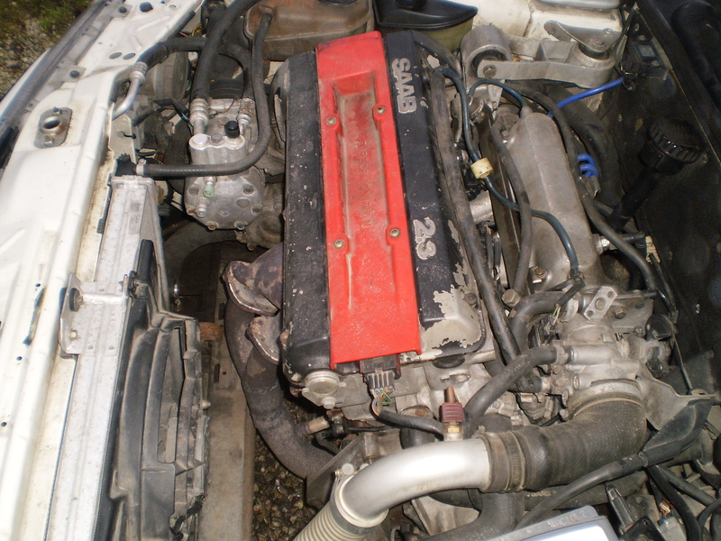

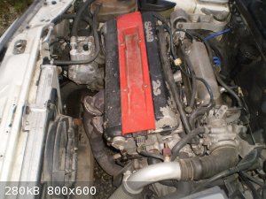

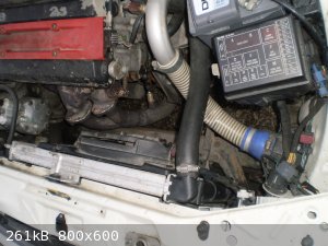

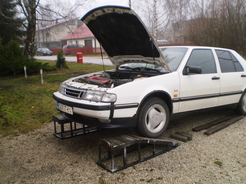

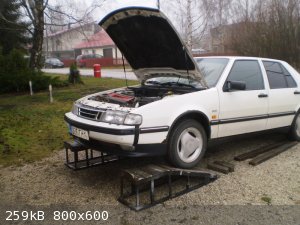

Umbes nii on ka siin. Selleks, et pühad kuidagi üle elada tuli Kristjani käest tonnine tuua, timutit käest turbomootori kola sebida, sebastianile aju saata ja eero käest mõned vajalikud uued pudinad tellida. B234i-st saab FPT, loodetavasti veel see nädal.

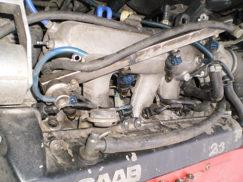

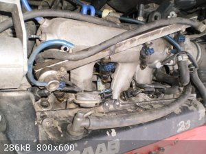

Eile pisut sai nokitseda, ajasin auto üles.

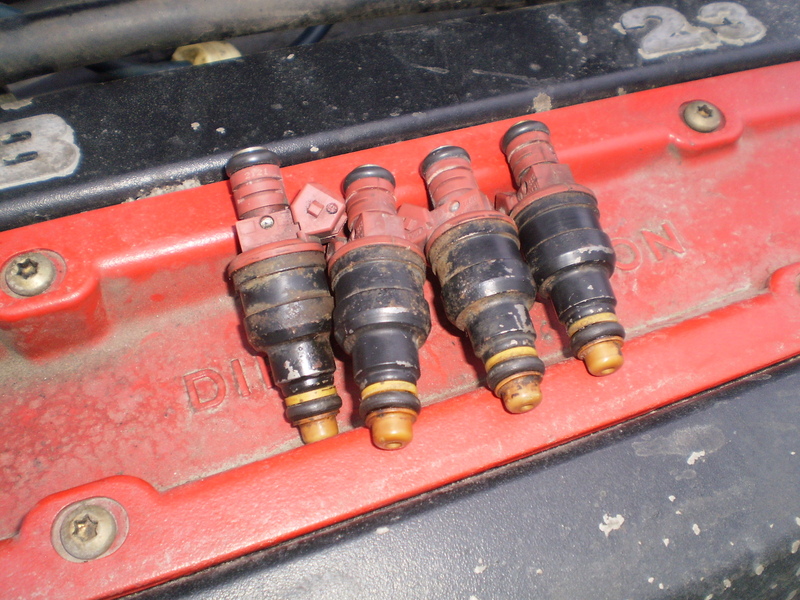

Vahetasin pihustid turbomootori omade vastu
Autost ka siis pisut.

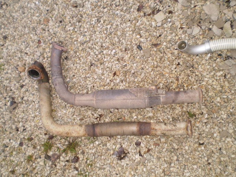

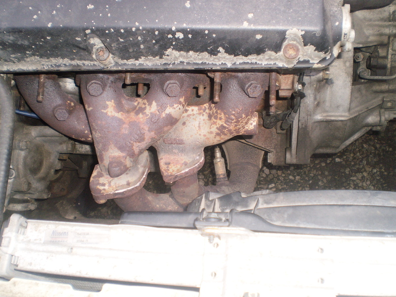

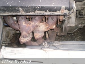

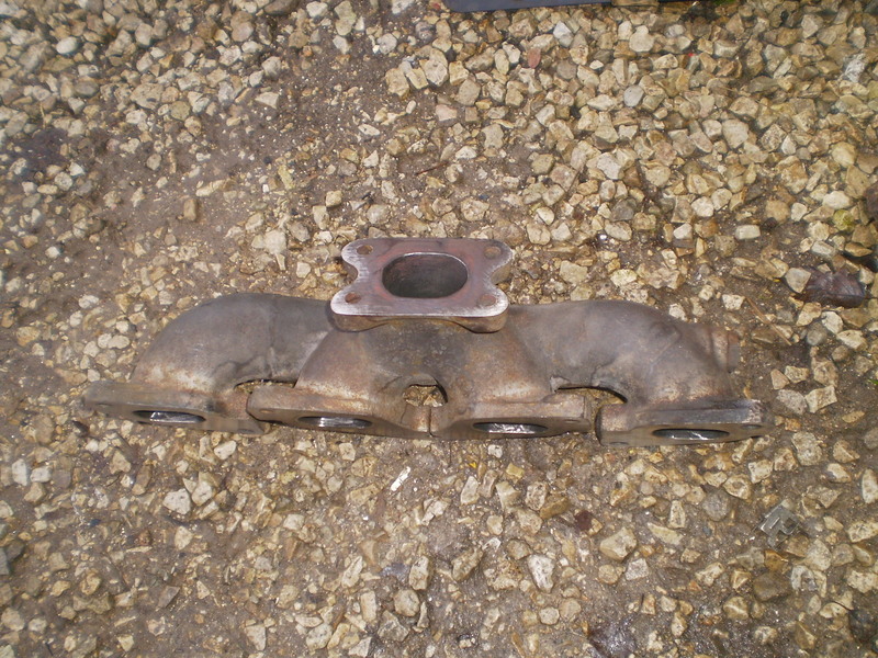

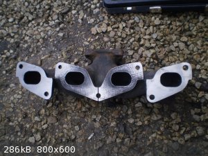

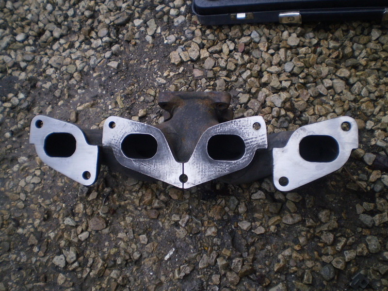

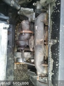

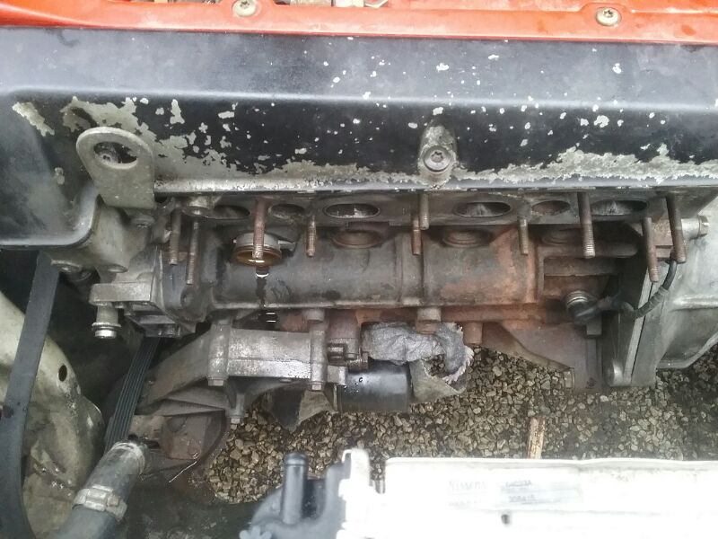

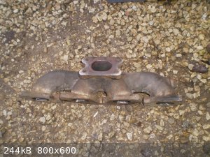

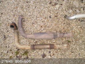

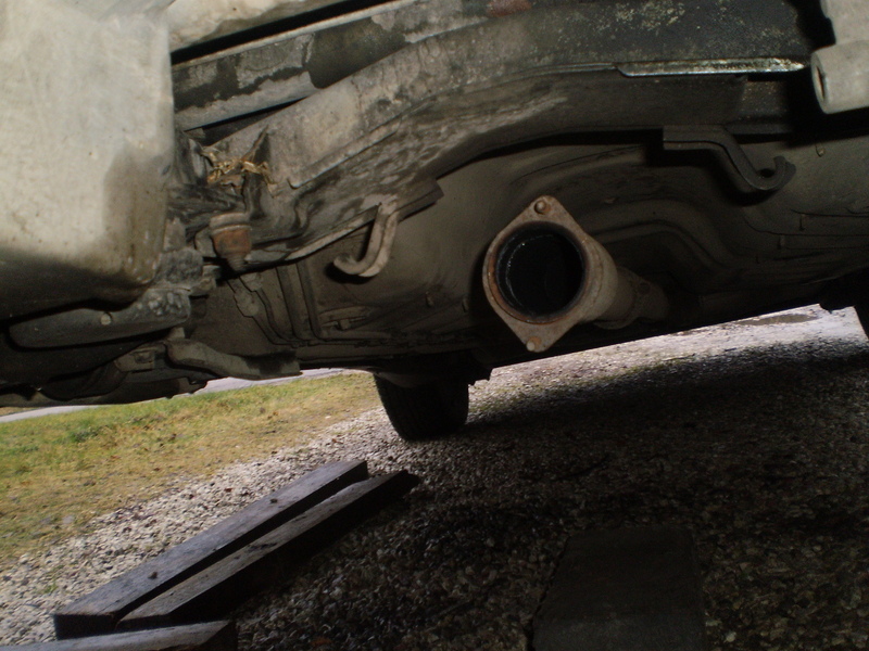

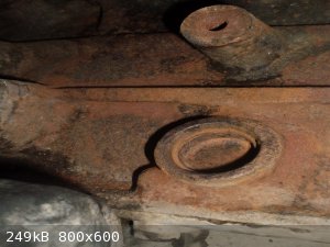

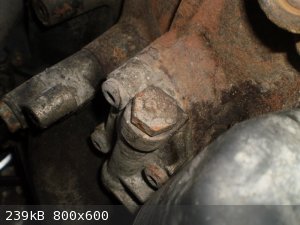

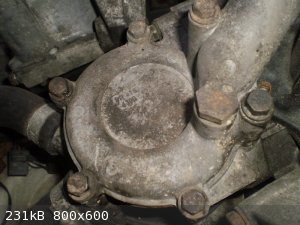

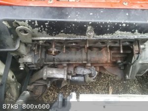

Kollektor ja püksid tulid probleemideta maha, kõik mutrid tulid kenasti lahti ja midagi puruks ei keeranud. Kollektori pinda tuli lihvida, eile tegevus lõpuks jäigi selle taha, et vl kollektori tihendit ei olnud, et tagasi kokku laduma hakata. Homme hommikul saab tihendi

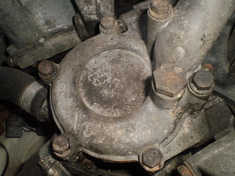

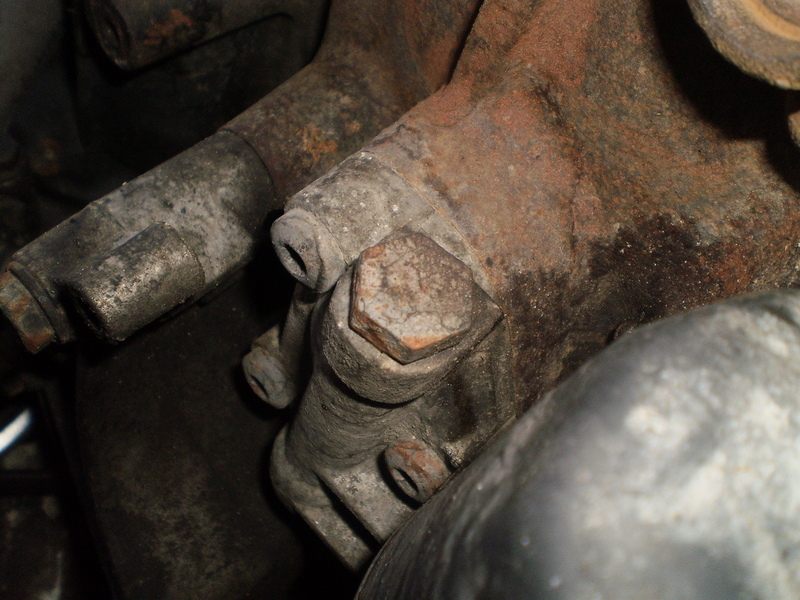

Turbost õli äravoolu jaoks punn eemaldatud plokist

Mis nende siniste pihustite kood on?
Pootsman
Postitusi: 1093
E Dets 21, 2015 13:31
ei tea, homme kui garaazi lähen vaatan järgi
Vahejahuti, õhutorud, vee- ja õlitorud leotasin eile nafta sees puhtaks veel.

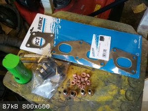

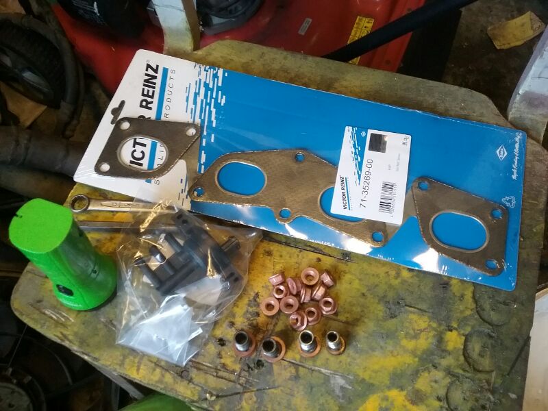

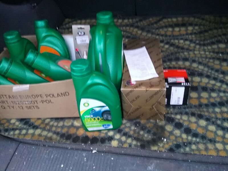

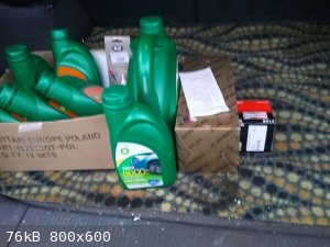

ülevaade hetke kuludest
veepump 53.2€ SKF
väljalaskekollektori tihend 10.45€ Reinz
täissünteetiline mootoriõli 33.25€ BP 5W40 5L
õlifilter 3€ Champion
õhufilter 11€
T7 BPC 45.25€ OEM
vaskseibid banjo poltidele (12 seibi, 0.30senti tk)
vasetatud mutrid turbole, kollektorile, dp-le ja väljalaskesse (M8 mutter 0.24 senti tükk, 18tk)
Mõned klambrid ja vaakum voolik BPC-le ~10€
Lisaks tellisin tagaluugile uued amordid, õlg täna võttis korraliku löögi luugilt vastu rsk, hea, et pea ei olnud ees. :mad: 20.9€ paar
turbokola 170€ foorumist
auto 550€ + 42 kindlustus + 48 ümberkirjutamine
softi uuendus ja jootmistööd by CR 70€
_____________________
KOKKU: 1075.05€

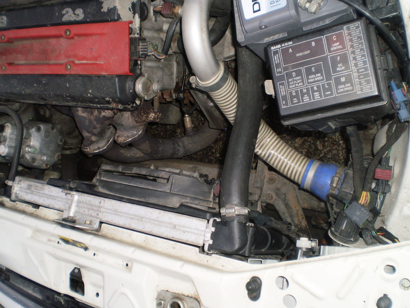

Garaazi varudest leidsin uued küünlad mis on turbokale sobilikumad, turborõhu kella, silikoon vaakumvoolikuid, korraliku rihma ja pinguti koos rullikuga, turbo tihendi ja vist ka käigukasti õli, pean vaatama mis kasti käib. Täna midagi tegema ei hakanud, kuna veepumba saab homme ja siis hea teha kui eest lage kõik. Proovisin täna kuidas kollektor ja torud istuvad, keerasin kollektori tikkpoldid üle keermelõikuriga ja loodan homme kokku laduda.

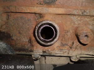

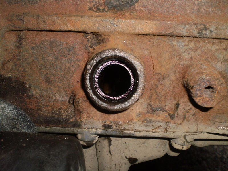

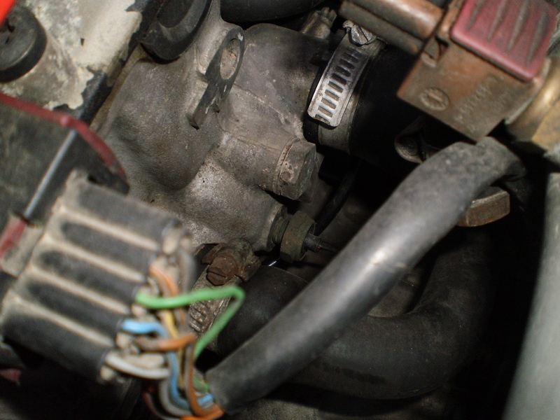

Ning mõned pildid N/A mootori turbo valmidusest, ainult punnide ära keeramise vaev :cool: Ja ka õlipihustid on B234i mootoriplokis olemas. Keps on sama mis B204 turbo mootoril, väntvõll on sama mis B234 turbo mootoris, erinevad on kolvid, mis ei ole identsed ühegi turbomootori omaga. Kui aga kasutada B234i kolbide asemel nt. B204 kolbe siis saab päris tugeva alumise otsa ning surveaste langeb ka alla 10 :thumb: Kurat mulle see Saabide mootorite juppide sobivus meeldib.

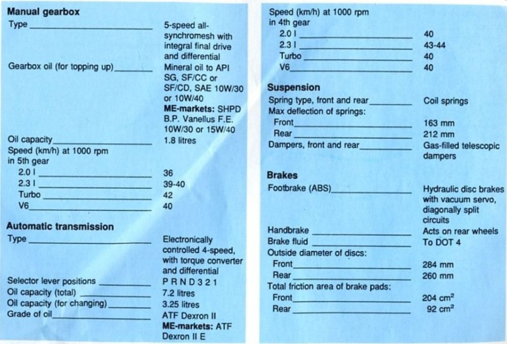

Käigukasti käib tavaline, mitte sünt mootoriõli.
Ega ma käigukasti mootoriõli ei panekski. Mis asi sinna kasti käib muidu?

Mäletamist mööda 10w40. Mootoriõli
Johaidii, ongi mootoriõli kastis... :freak:
http://jope.fi/saab/www.quasimotors.com/5spd_drain.htm

Ehk on siit midagi abi:
Mineraalne ÖL on hea. Mina toppisin mingi Liqui Moly 80w90 gear oili sinna sisse.

Saab lõpuks soovitas kasutada mingit spets käimari õli, mida esindusest peaks ostma. Ma ei leia praegu seda infolehte üles.
Ise olen GL5 kasutanud kastis.
