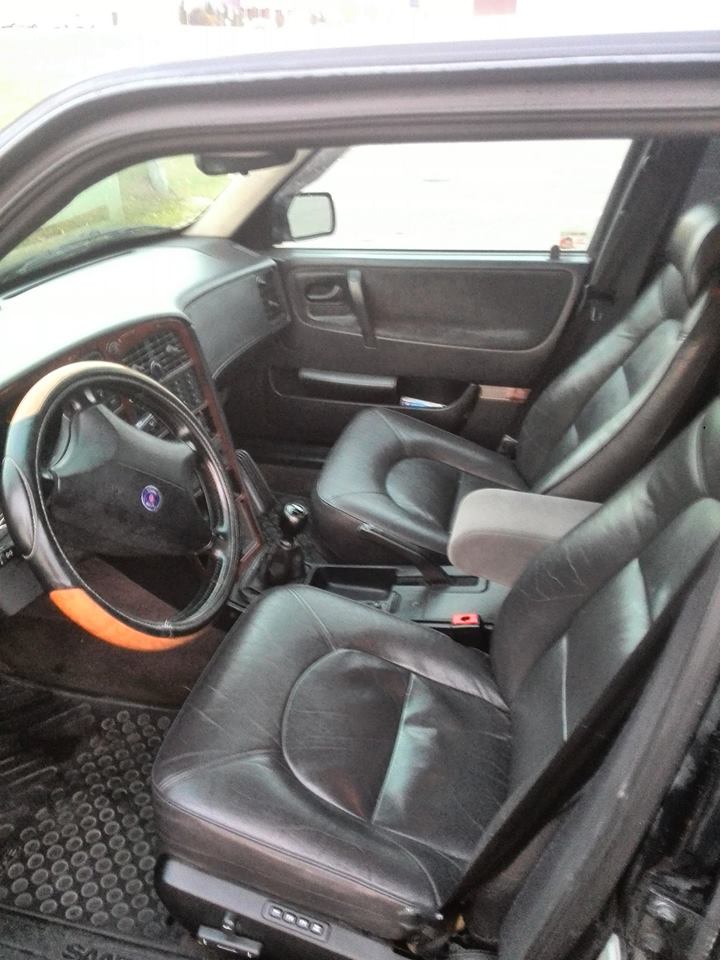

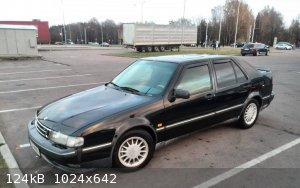

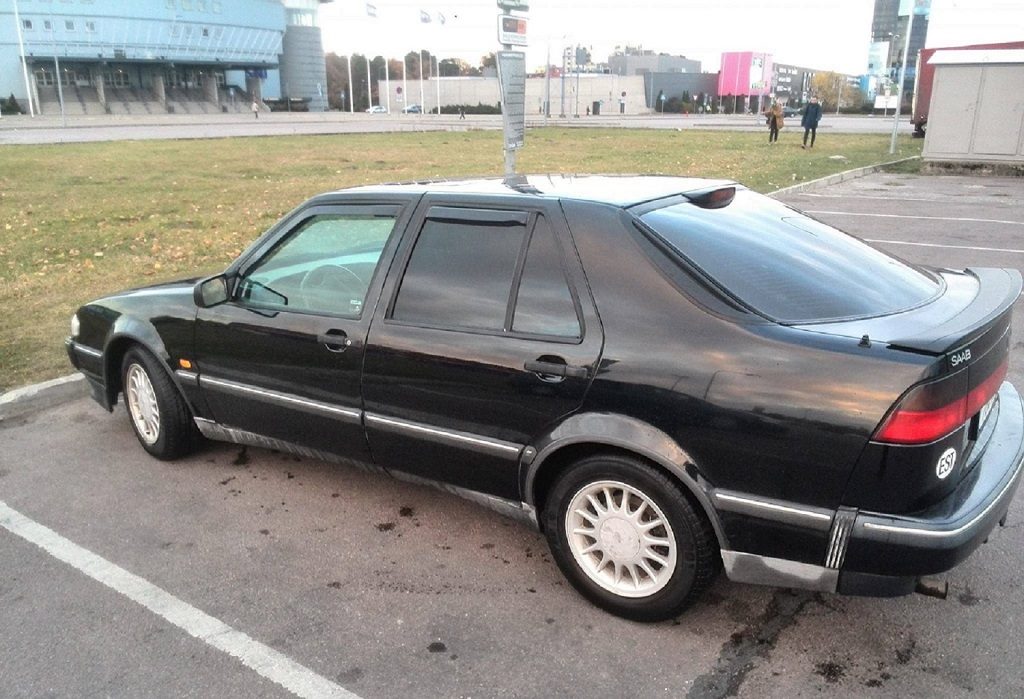

Tervist klubilised! Sai ka siis enne pühi soetatud uus armuke oma kirglikku ellu. Ostupõhjuseks oli mõistagi tonnisele omane iseloom, meeletu mugavus, unikaalne välimus ja samuti ilus värvkate. Autot viib edasi kaheliitrine turbomootor mida on kaasa aidatud siis CR Performance poiste poolt (umbes 170kw). Eestis on auto registreeritud 1999 aastal ja sellest ajast on mingil määral enamus hooldustsekid täiesti olemas ja ajalugu dokumenteeritud. Läbisõitu on autol umbes 292K kanti ja eelmise omaniku sõnul tehtud õlivahetusi regulaarselt iga 10K järel. Mootor on tiptop, mingeid pretensioone ei ole, nägu on naerul ja tuju hea :)
Pilt eelmise omaniku müügikuulutusest, vabandan kui ei sobi võtan maha. (Autol all teine velg mis pole pilti väärt :D)

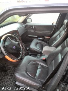

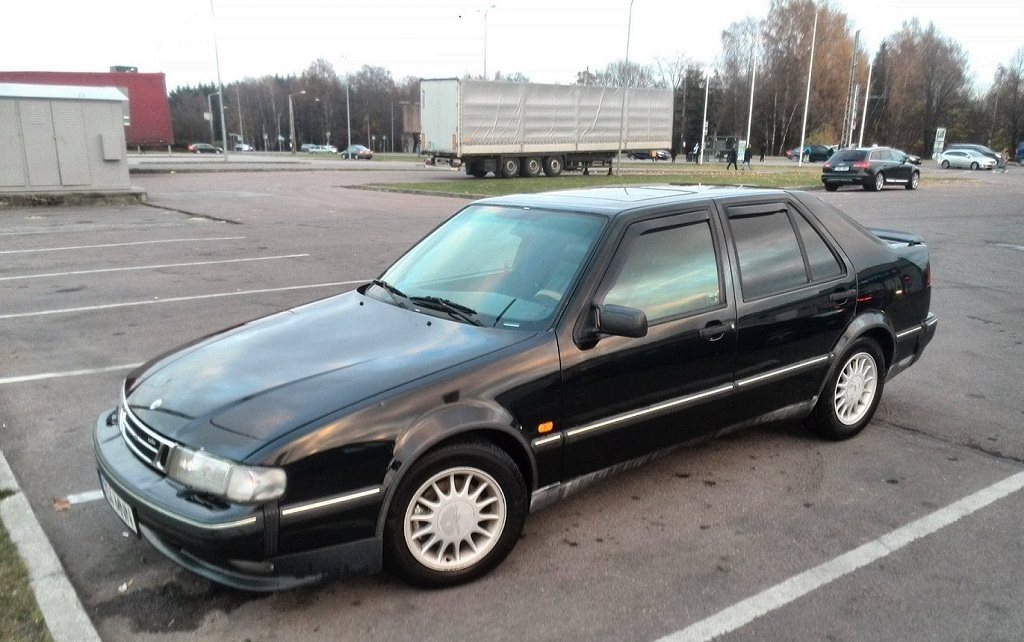

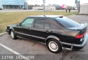

[img=800x533]http://www.upload.ee/image/5614852/12809849_1113752331969936_1939254603_o.jpg[/img]
[img=800x533]http://www.upload.ee/image/5614858/12768087_1113752338636602_398212001_o.jpg[/img]
[img=800x533]http://www.upload.ee/image/5614863/12776729_1113752308636605_37085523_o.jpg[/img]
[img=800x533]http://www.upload.ee/image/5614864/12810131_1113752288636607_710845176_o.jpg[/img]
