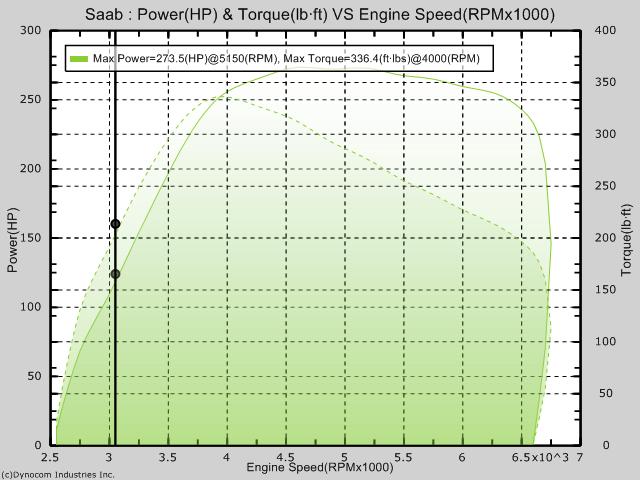

Sai siis dynos käidud,kahjuks olid ootused pisut suuremad nimelt oli soov rattast saada 300hp paraku tuli ainult 273hp aga väänet selleeest vägagi mehiselt 455NM
muidugi oli ka rõhku vähe ainult 1,4bar

Mis sel tulemil häda? Lisa sinna ligi 50 hj. Siis on mootori võimsus käes. See on üsna tavaline number selle vurriga.
cooler suureks ja lajata 1,7, vaat mis siis....
