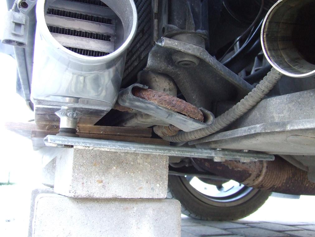

R Mai 01, 2009 12:33
Pildike hetkeseisust ,tahab tiba jahutust:P

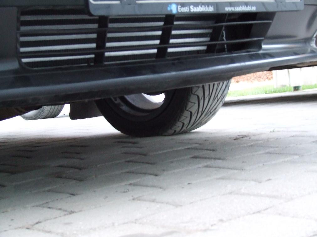

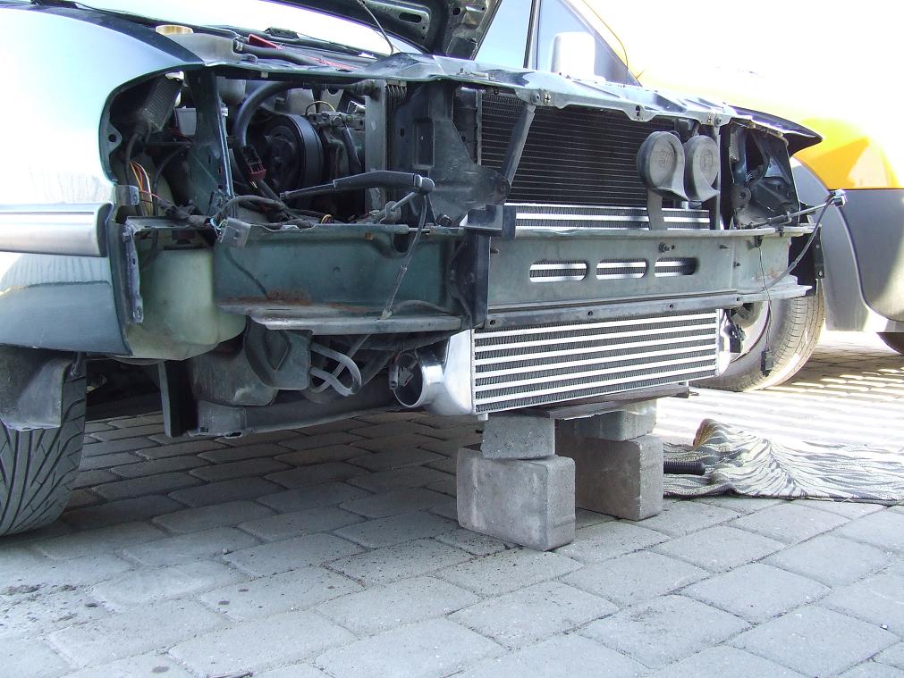

R Mai 01, 2009 18:28
Töökaäigust siis ka.
TFK
Postitusi: 541

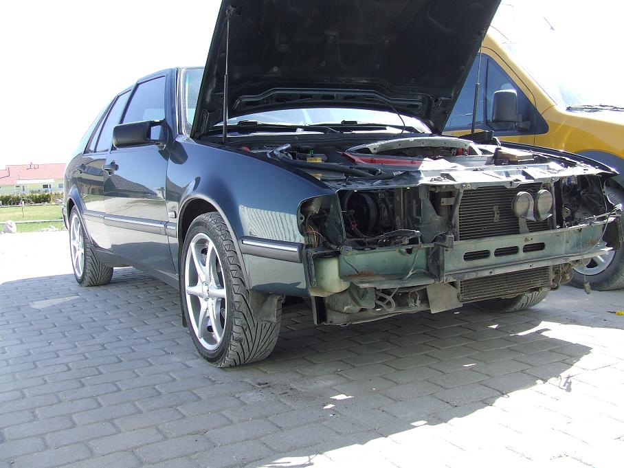

#132
R Mai 01, 2009 18:29
ja veel üks;)

#135
R Mai 01, 2009 22:49
Kuidagi peaks cooleri ees olevast talast lahti saama, ilma turvalisust vähendamata.
Hmm, kas kõrgemat coolerit polnud saadaval? Ülemine kasulik osa on täiesti kasutamata.

#136
R Mai 01, 2009 23:47
Kõrgem ei mahuks, jäävad ette tulede "koopad". Muidugi võb neid lõikuda, mistõttu ka torude vedamine osutub keeruliseks, aga eriliselt kõrgemale ikkagi ei saa.
600x300x76 (kärje mõõt) oli valikus suurim.
TFK, oled juba tugevasti vaeva näinud. Endal on veel alumised klambrid panemata, kuid torud juba pea-aegu :cool:
