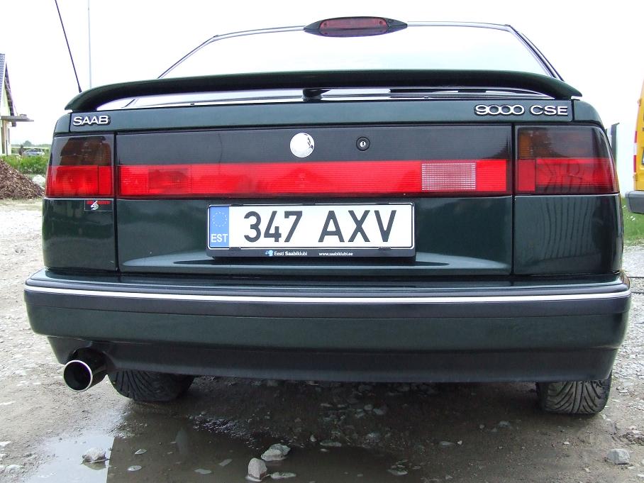

Kaua heietatud mõte ka nüüd lõpuks teoks tehtud:cool:

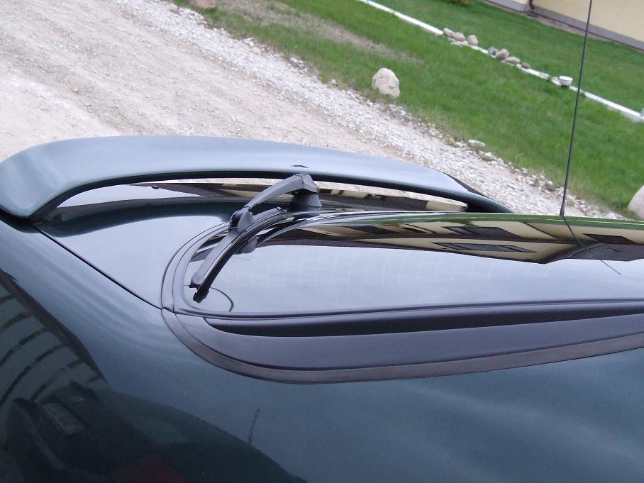

E Mai 18, 2009 21:54
ja veelüks klõps

Saabi märk on tagaluugilt puudu?

Algselt postitas: vmaster
Hahaaa :P
Võta asja nüüd positiivselt. Hoopis väike moosiriiul on tekkinud :cool:
Täiesti kena lisa kusjuures. Suht sportlikule CS tagaosale annab stiili juurde küll.
ja peale selle on ka mõned eelised,mida sain tunda vihmaga.
Nimelt vihmase ilmaga tagumist luuki avades jooksis vesi mürinal tagumiste kõlarite peale ning vahest nirises isegi põrandale,nüüd aga seda muret enam pole:headbang:

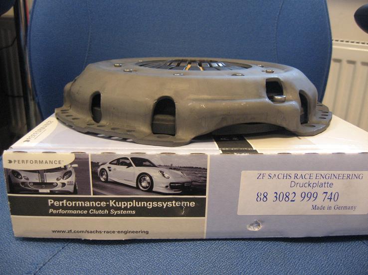

Pisut siduri alast infot sulle siia ja hea kuulda, et liigub jälle.
Originally Posted by Hook
Tip of day!
I have done some measurement work about ng900/9-3 clutch what to put this power/torque level cars. Here is results.
Sachs 2.0 turbo 776kg, ~6mm
Borg&Beck 2.0 turbo 815kg, ~5,7mm
Spec 3+ 900kg, ~7,5mm
Sachs Opel SRE -747 900kg, ~5.5mm
Sachs 2.3 "Viggen" 1025kg, ~5.5mm
As you see, Viggen's pressureplate is stongest of those measured presureplates.
Spec 3+ pressureplate are designed about 1.5-2mm wider friction plate, just like what Spec 3+ friction plate is.
If i remember correctly, original flyweel have ~2mm deeper area for friction plate, so "correct" frictionplate eg. Viggen pressureplate's ideal area is 5.5mm plus 2mm from flywheel so frictionplate should be about ~7.5mm.
Spec 3+ frictionplate is about 9..9.5mm wide, so it will work corretly only with spec 3+ pressureplate.

Ilmselt tuleb kogu sidur Sachsi komplekt (korv pluss ketas) kuna saaks selle ilmselt parima hinnaga ;)

Kui viggeni korv sobib siis pane 100% viggeni oma. Olli ja Heikki mõlemad kasutavad minu teada oma autodel viggeni korvi. Kõige suurema surve jõuga. Neil oli isegi mingi graafik tehtud siduri surve jõu kohta. Uus on lahja, siis vahepeal läheb kõige tugevamaks ja kuludes jälle lahjaks tagasi.

Performance sidur...eks ühe jala muskel siis paisub vastavalt :P
Mida tugevam korv, seda raskem saab olema selle vajutamisega.
