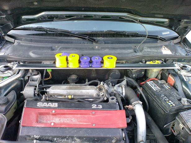

Kevade saabudes hakkas kummitama imelik vibratsioon sai ikka küllaga jamatud.
Vea põhjustas tegelikult katkine kastipadi.
Sai ka siis muretsetud lõpuks AERO kast mis küll nokitsemist tahab kuid mis kõikse tähtsam differ tundub et terve (pole sisse veel vaatanud).
Samat autot uurides omastasin ka ette Strudbari.

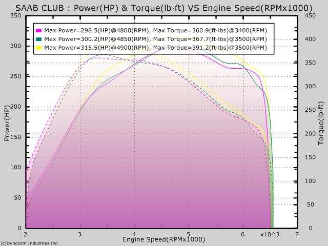

Vahepeal ka dynoski käidud ja omad ootused täidetud 300 pluss jõudu ja ämbriga väändemomenti,
et seda mingilgi määral realiseerida sai uued rehvid ostetud sedakorda siis Bridgestone grupist,täpsemalt
Potenza S005 225/45R17
Siinkohal tänaks ka Kasutaja Trolli.
Korra talvel ja nüüd pea igapäevaselt kummitas abs tuli,vea põhjustaja parema tagumise anduri juhe,mis sai ka lapitud.
Kuna mootorikanduri ülemised puksi jälle pilbasteks,vaatamata sellele et üks neist tagurbidi sai sisse pressitud et vähegi mootori liikumist stabiliseerida ja teisi patju hoida.
Kuna mootoril väänet natuke rohkem originaalist sai ka väike shoping tehtud Powerflexi poest.
Kastipadi,ülemised kanduri puksid ja õõtsatagumised suured puksid.

#214
P Juul 03, 2011 9:05
Kuidas strutbar mõjutanud on auto juhitavust? Kas tavaliikluses annab ka kohe tunda vahet või on see rinka teema rohkem?
Regular Saab Guy
TFK
Postitusi: 541
#215
P Juul 03, 2011 10:02
Kuna tonnise kere suht vedel siis sai see ka selle mõttega ostetud et natuke jäigemaks saaks.
Mis puudutab juhitavust siis väga rallitanud kurvides pole,
samas on ka veel madalduse ring ja madalad 17 tolli rehvid ning auto tänu sellele juba omajagu jäik ja kui aus olla siis väga seda vahet pole tundnud:cool:

Väike graafik ka siis dynost.

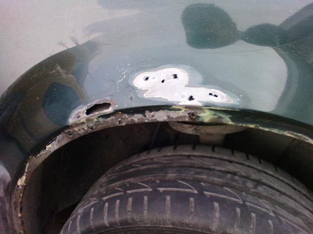

Kahjuks ei ole ka rooste mu autot maha jätnud:gun: seega ootan pakkumisi Korralikele kasutatud esi poritiibadele,tean et mõtetu üritus aga proovida ju võib.
Väikest uuringut tehes selgus et tuleb ikka vist uued tellida:mad:
