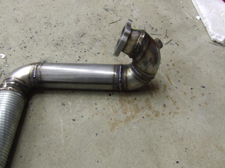

Kuna 20.08.2008 oli vaba päev sai tegeletud downpipe ehitamisega mis ka päeva lõpuks valmis sai:cool:
Eks targemad kommenteerivad kui hästi või halvasti välja kukkus.

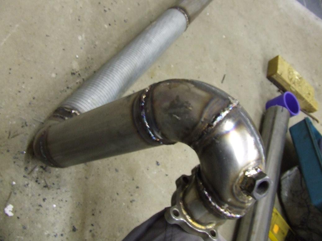

ja veelüks klõps.

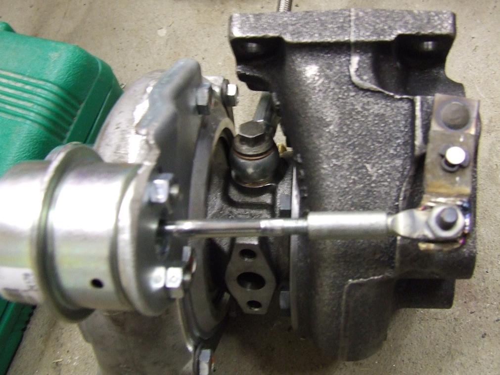

Lisan siis pildi ka moditud weistagest.
#54
N Aug 21, 2008 13:35
Miks wastegate modisid?
TFK
Postitusi: 541
#55
N Aug 21, 2008 15:15
Sellepärast et balantsvõllide korpus jäi ette täpselt :wall:

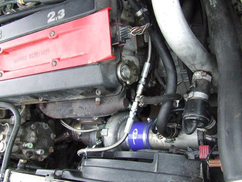

Ja peale ta saigi.Suured suured tänud HrSebastjanile kellelt palju -palju väärt ning vajalikku infot sain :notworthy:

Mnjahhh kahjuks ei saa ka minagi läbi viperusteta ega probleemiteta nimelt siis sõitma pole saanudki kuna mootorit soojendades peale jahutusvedeliku lisamist vähe gaasitrossi sikutamist avastasin et 2 ja edasi tuhat pööret jätab mootor vahele ja sõitma ei julge minna,sai kontrollitud ka küünlavahed kuid ei miskit sama lugu ikka ega ometi DI :gun: sai helistatud sõbrale tuli külla ja ka tema auto DI ning küünalde vahetusei lahendanud probleemi:evil:
lisaks lakkas ka töötamast 9-5 PBC mis enne turbo vahetust toimis :gun: Nii et palun abi :red: oma mõistus otsas:mad:

Käis mõte peast läbi et äkki on kütuse filter umbes kuna mina pole seda vahetanud.
Sai ka kütusefilter vahetatud ja korra oli ka meelepete et asi ikka nii roostes et pidin paagist tuleva vooliku läbilõikama kuna ei tulnud isegi torutangidega hoides lahti ja ei õnnestunud ka hiljem kuidagi läbi puhuda.
Niisis asendasin vana uuega lootes parimat aga miskit ei muutunud seis ikka täpselt sama :head:

Nonii kõik toimib kaasa arvatud 9-5 PBC siinkohal tahaks veelkord tänada HR Sebastjanit kes ECU-st puru oleva transi ää vahetas.:notworthy:
Tehtud ka esimene proovisõit pole sõnu (loe jalad värisevad siiani)
1käik boost 0,5
2käik boost1,0
3käik boost1,5 ja siis hakkas alles elu pihta ja seda kuni 170-neni 1,2,ja tiba kolmandasti käis all ratas tühja.
4käiguni ma ei jõudnuki kuna julgus sai otsa ja ega kole kiireks oleks ka läinud.
Müstika mis moodi se kõrvits seda rasket tonnist suudab liigutada peale sõitu seisin teeääres oma 5 minutit et end koguda enne kui HR Sebastjanile helistasin :headbang:
Edit hiljem kapotialla piiludes paistis ka lahtine karterituulutuse ots.
