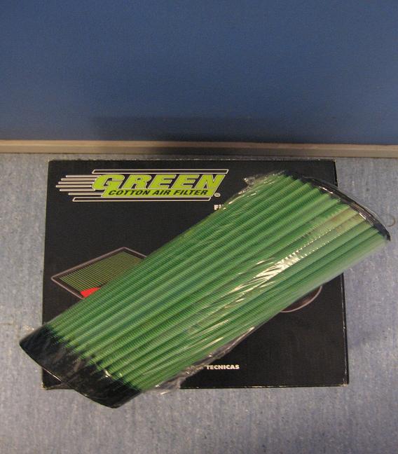

Nii sai käidud siis ka õhufiltri poes :drive:

Lisaks: Õhufiltri vahetusest tagumendiga võimsuse kasvu ei tundnud küll aga läheb asi paremini pöördesse:headbang:

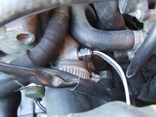

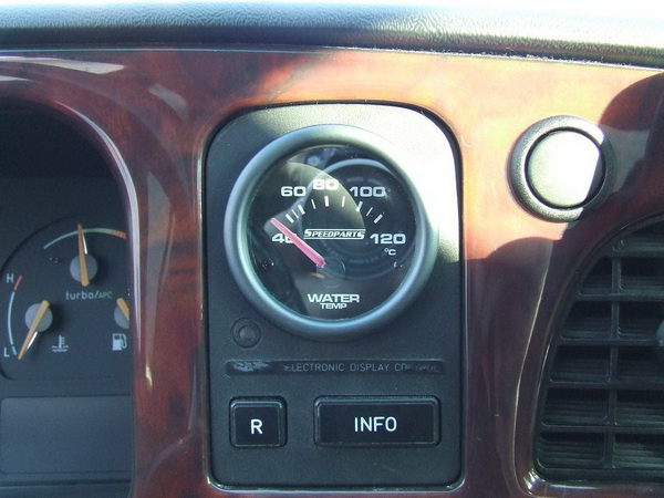

Sai siis lõpuks installitud see jahutusvedeliku temp näidik ja andur. Anduri siis kinnitasin termostaadi külge sai enne seda ka uuritud et ideaalne oleks vana versiooni termostaadi korpus kuna seal isegi koht olemas. Tänud HR Iromanile kelle auto kapotialla piiludes sain inpiratsiooni :notworthy: .Saigi siis HRTimuti juures käidud ja ära toodud termostaadi korpus,egas midagi auk ette keermepulk järgi keermeliimiga andur kinni ning jäi kuivama.Lõpptulemusega olen rahul :cool:Siinkohal tänaks HR Romzat kes kellaEestisse toimetas :notworthy:

P Sept 28, 2008 16:56
Mõni pilt ka

#85
P Sept 28, 2008 16:59
ja veelüks

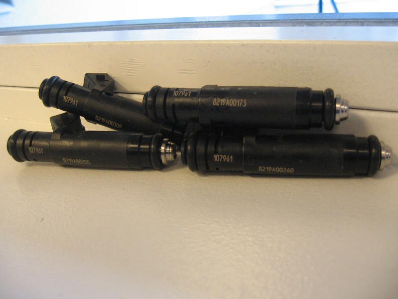

Nonii äkki õnnestub isegi laupäev dynotama minna kuna sain oma kaua oodatud pihustid kätte.
Margiks siis Siemends Deka 630cc
Kuigi jahh oleks vist ajukest ka modida vaja kuna segu läheks kole rikkaks.
pidike ka:thumb:

T Okt 21, 2008 16:29
Nendega tuleb pisut rohkem aju kallale minna nagu ma mäletan. Pidid teised aeglasema avanemisega olema kui Boschi omad ja seega on vaja rohkemates kohtades muudatusi.
TFK
Postitusi: 541
#90
T Okt 21, 2008 16:35
Just tean seda ja on ka selle teemalisi vestlusi ka Hr Sebastijaniga peetud.
sebastian
Operaator Kõps
Postitusi: 2130
Liitunud: T Nov 09, 2004 1:35
Auto: 9000CDE '97
#91
T Okt 21, 2008 16:58
Kahjuks nii ongi. Hull on paika saada vabakäigu pöördeid, eriti talvel külmaga kipub lausa välja surema.
Õnneks ei pea tervet jalgratast leiutama vaid ainult osa sellest...;)

#94
T Okt 21, 2008 21:02
Noniiii:P
Käidud siis HR Torqe juures paigaldamas pihusteid.
Auto käivitus koheselt küll aga lonkas ikka hirmsasti,vahepeal tunne nagu oleks keegi kapotiall miskit ää vahetanud
gaasiga mängides ja must tahmajutt ka kohapeal käies järel oli tunne nagu oleks Diisel.
Tegime ka Torqega proovisõitunägu venis ikka kole pikaks sest mida polnud oli kiirendus, kapotialt kostus imeliku susinat, pilk kellale 1,4bar jäime kohe seisma ehk äkki mingi vooliku lahti löönud aga ei.
Seismajäädes ei tahtnud mootor kohe mitte enam käija ja ilmus displaile kiri Chek ENGINE,siis sai asi selgeks et ilma spets softita ei sõida ma kuhugi ses pihustid uputavad ikka rämedalt üle.
Nii kõne Softijumalale ja piinarikas sõit linnapoolne algas sõidul linna selgus et mootor töötab 2000 pöördejuures enam vähem normaalselt niisiis tuli fooritaga vabakäik sisse panna :P Ja uskuge või mite mitte keegi ei tahtnud fooritaga seistes minu auto taga seista sest see tahmas ikka nagu päevinäinud autobuss.
Sebastjani juures proovi soft peale margiks siis seekord Stage 5 mis moditud Simentsi pritsungite ning 2,5bar map sensori jaoks.
Käivitamine õnnestus ja tundus kõik ok ka kustus imeväel CHEK ENGINE ,nii luugid kinni ja test sõidule.
Mulje oli masendav sest tundus tagumendiga et vana oli parem, kuna aeg juba hiline hakkasin kodupoole liikuma ja nagu fooridaga seistes ikka sättisin jalgu et oleks mugavam ja siis see selguski et matt oli kahekorra ennast gaasipedaali alla suutnud ajada sai siis matt sirgeks tõmmatud ning siis vajutatud parem jalg peaaegu sirgeks sellele järgnes mõningane rehvi vile ja tunne et minek ikka veel metsikumaks läinud millegi pärast armastab automaat just 5000 pöördejuures vahetada käiku ja ega nii palju ei proovinudki kuna väljas pime ja ega kiirus kasvas ka kole kiiresti.
Hetkel tundub et on kõik ok siinkoha tahaks tänada HR Torqed ja Sebastjanit :notworthy:kes õhtul hilja viitsivad jannata mingite pihustite ja softidega:)

#95
T Okt 21, 2008 21:04
Algselt postitas: iroman
Mul kõigub soojast peast nii, et sureb välja, külma mootoriga on kõik ok:gun:
Sul veel kõvemad ja "laisemad" pihustid :P
Algoritm softis mis mootorit idle režiimis hoiab on päris keeruline, see oleneb üsna mitme fuel map'i, boost map'i ja ignition map'i koostööst. Ühe map'i regullimisest ei piisa ja nagu asi veel liiga lihtne oleks, sekkub asjasse ka ECU adapteerumine...paras nokk-kinni-saba lahti tuunimine.
Raske on tekitada softi, mis oleks 630cc pihustitele ja 2,5bar MAP sensorile, kui puudub isegi selline enesestmõistetav asi nagu wideband lambda.
Nüüd on vist asi korras, herr TFK autu liikus uute pihustite ja ~stage5 softiga juba kenasti.
Eks ise ta ise kommenteerib täpsemalt..:)
edit: täiesti loogiline, et "tavaliste pihustite soft" ei toimi Siemensitega. Oleks toiminud Boschi Green Giant'ga (mõnevõrra vägevamad kui stock) sest ECU suudab u. 25% ulatuses adapteeruda, kui näeb liiga rikast segu.
Lausa unustasin TFK-le ütlemast, et ärgu proovi tuuritada, vaid veeregu tasa-tasa siia. Ei juhtunud midagi õnneks :)
äkki avalikustad või siis timutit teab, mis aasta 9000 selle keermestatud auguga termostaadi kaane said? Lähen täna vaatan, kas minu 92 aast tonnisel on selline, aga mälu järgi kardan et mitte.
Tahaks omale ka täpsemat temp. näidikut paigaldada ja näidiku originaal anduriga oleks ühildumine siis kindel.

R Okt 24, 2008 21:04
Algselt postitas: Zazou
PS Kui keegi teab, kust võiks leida sobiva näidiku, mis ei oleks standard 52 mm vaid nii poole väiksem. Ei taha oma näidikute plokki temp. näidiku jaoks ära raisata.
Avalikustan ikka,termostaadi korpus pärit mootorilt
kuni 93A ehk 94 -98 teine ehk ümar versioon;)
Edit anduri augu puurisin ja keermestasin ikka ise.
Anduritel olev keere tihti peale väga rumala keermega nagu mul oli nimelt siis3/8tolli ja 1,5-se sammuga nüüd selline keetmepulk olemas.

nii, leidsin oma 92 aasta autolt sellise.
sellel ei ole küll otseselt keermestatud ava, aga on koht, kuhu ava puurida ja keere lõigata.
www.robolabor.ee
#100
L Okt 25, 2008 13:34
Kas on ka sein piisava paksusega, et sinna üldse korralikku keeret tekitada. Kuigi anduril on suht peen keere, ehk x1 sammuga?
