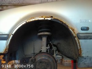

Sõitnud juba 30 000 km siin ja veereb eduliselt. Kaasa sai hooldusajaloo märkmikulehe näol ja kõik tehniline pool oli timm. Küll oli kohe näha, et roostetavad esitiibade servad ja tuuleklaasi ümbrus.
30k jooksul kohe alguses jättis DI tee äärde, korra veel läks kliimapumba laager kenaste põlema (pilt manusena kaasas). Pumpa ei vahetanud, vahetasin laagri ära. Veereb edasi. Muus osas kalla ja talla. On juba magistraalipõhja ära proovinud libedaga, tugev auto. Ja ilus ning sirge.

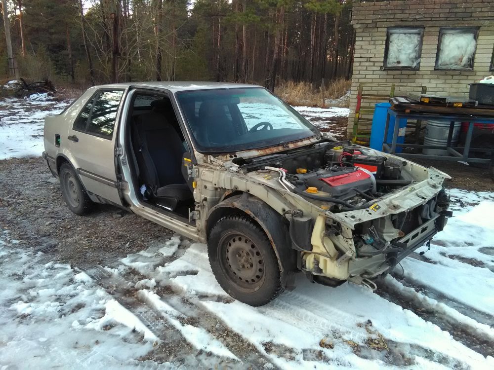

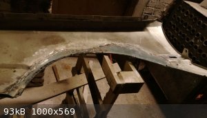

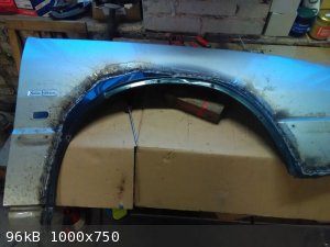

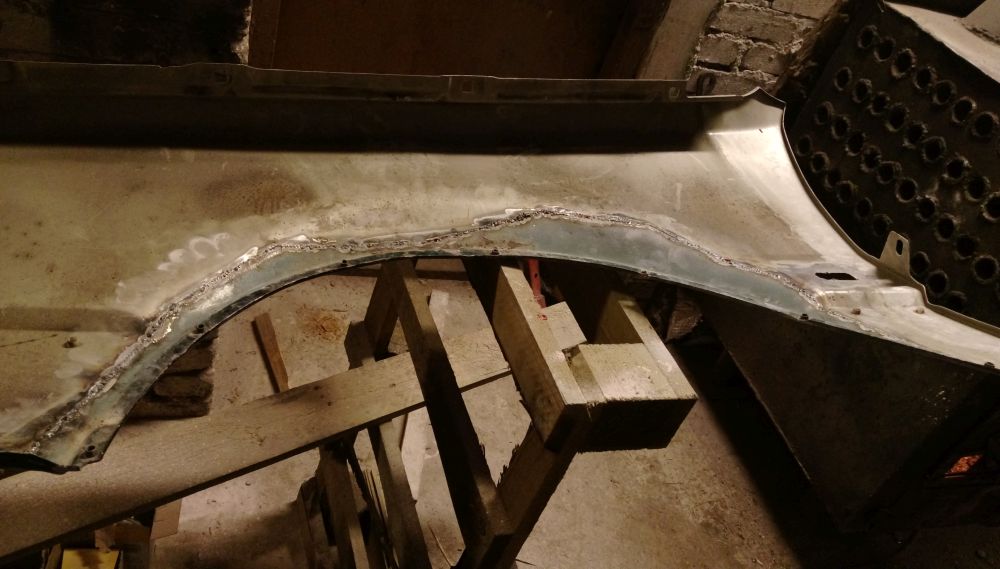

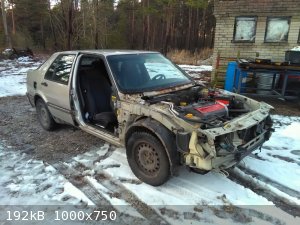

Asusin nüüd siis nende roostetavate koobastega tegelema. Selleks sai kellegi lömmisõidetud 9000 esitiivad kätte, kus rooste vähene. Natukene sirgestamist ühe plekiga ja teiselt sai kaare ära lõigatud, oli liiga lömmis. Nädalavahetus tegeletud.
Aga mis paneb imestama, on see, et tuuleklaasi all A-piilarite servas oli näha roostet. Tõmbasin kojameeste all oleva plastikkatte maha. Pilt oli ilus. WTF?! See pani küll pead kratsima - põhja all roostet pole, karbid jumala ilusad. Autol peale esitiibade ja tuuleklaasiümbruse roostet polegi, sile ja mölkideta. Ja siis selline värk. Pani natukene mõtlema, et kuidas edasi.
Lammutamise põhjal ütlen, et tonnine on hea koostekvaliteediga, läbimõeldud. Parem tükk maad, kui minu ng900. Kui hea omanik, siis saab ehk igikestva auto.

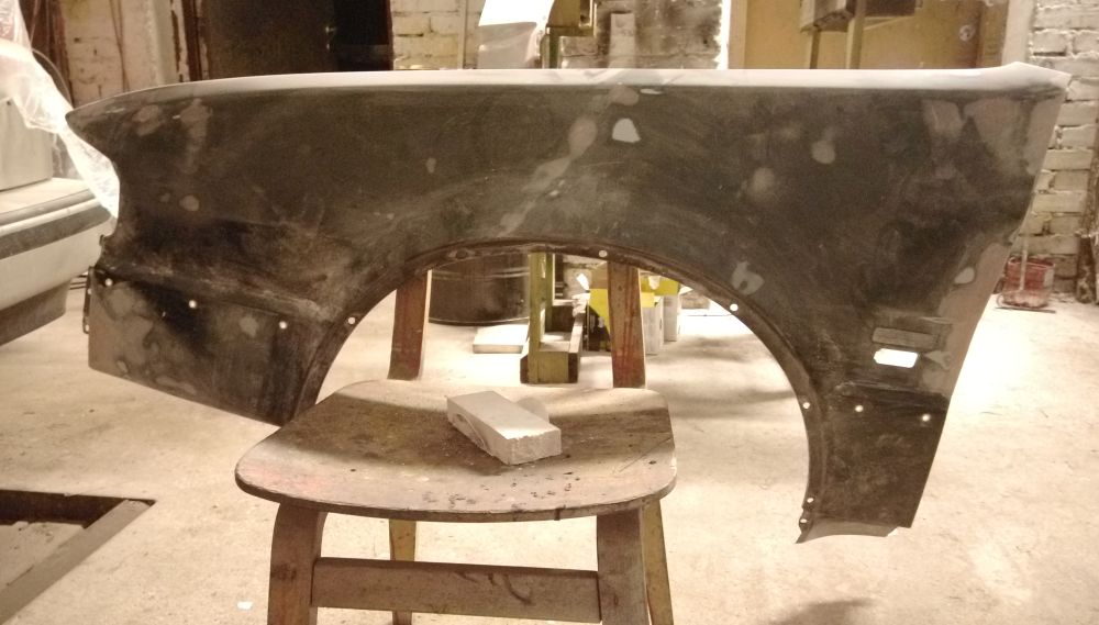

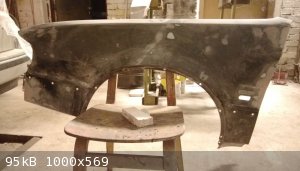

Mitu päeva juba lihvpaberiga aega kulutatud ehk lihvitud.

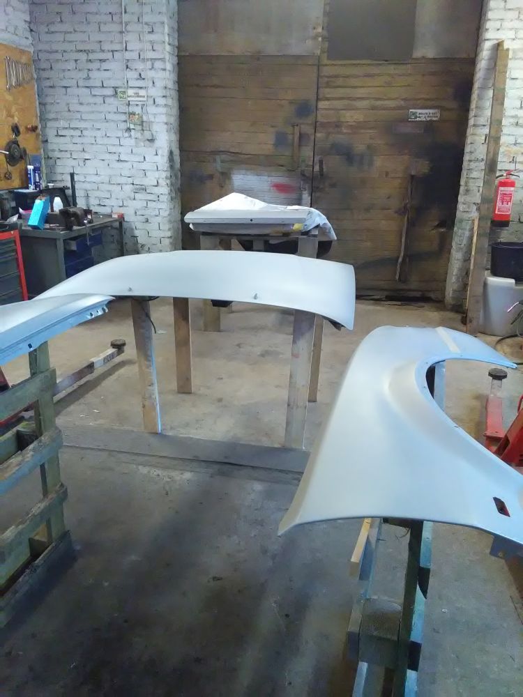

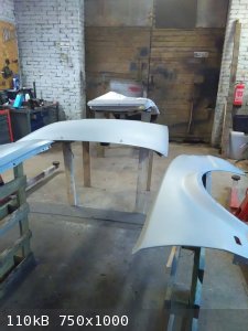

Värvimisse lähevad siis - 2 tiiba, kapott, juhipoolne uks ja tuuleklaasi ümbrus.
Kõveraks läinud tiivast kaare väljalõikamine polnud hea mõte. Kui ühe tiivaga, et saaks "enam-vähem" sirgeks, kulub mitu päeva, siis on lihtsam kuskilt uus tiib vaadata. Reaalselt. Pahtelda, mis sa pahteldad, ikka on kuskilt muhkus ja kuskilt lohkus. Lõpuks on see staadium, kus loetled oma tiiva peale kulunud aja kokku ja võtad vastu otsuse, et nüüd ongi kõik, rohkem lihtsalt ei tee. Aga kogemus hea, mida edaspidiseks kaasa võtta.

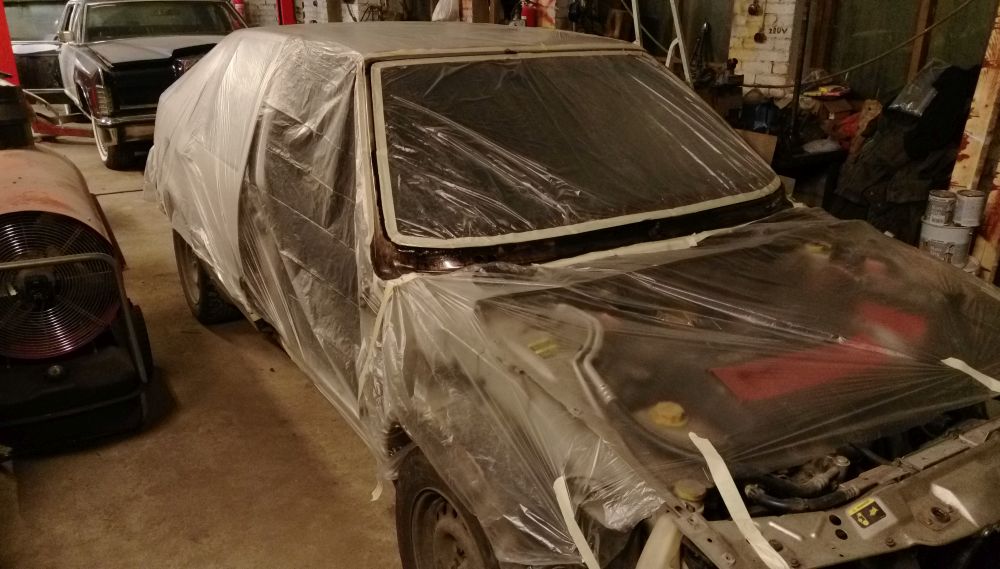

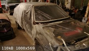

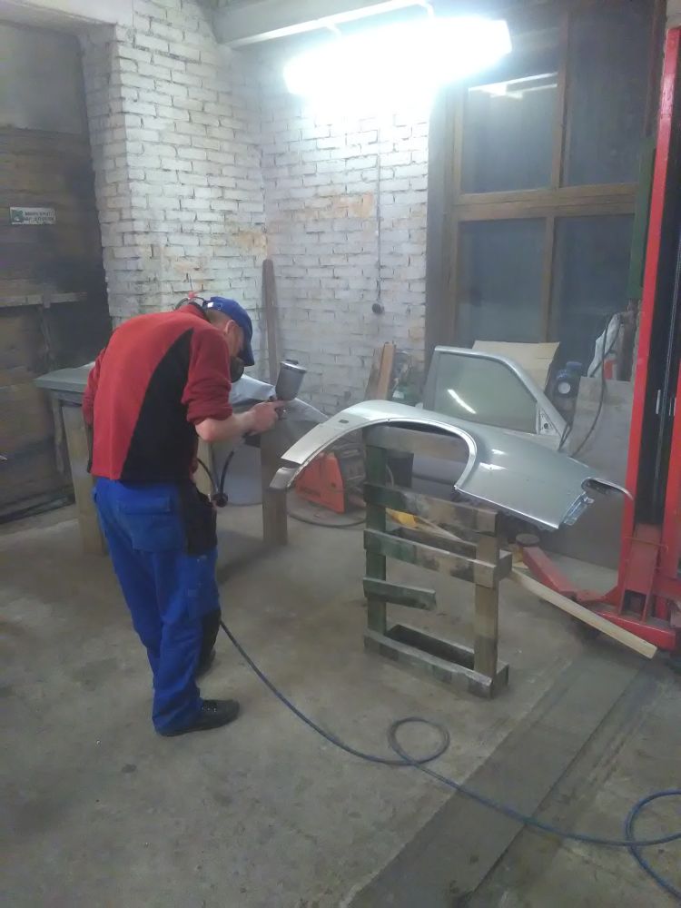

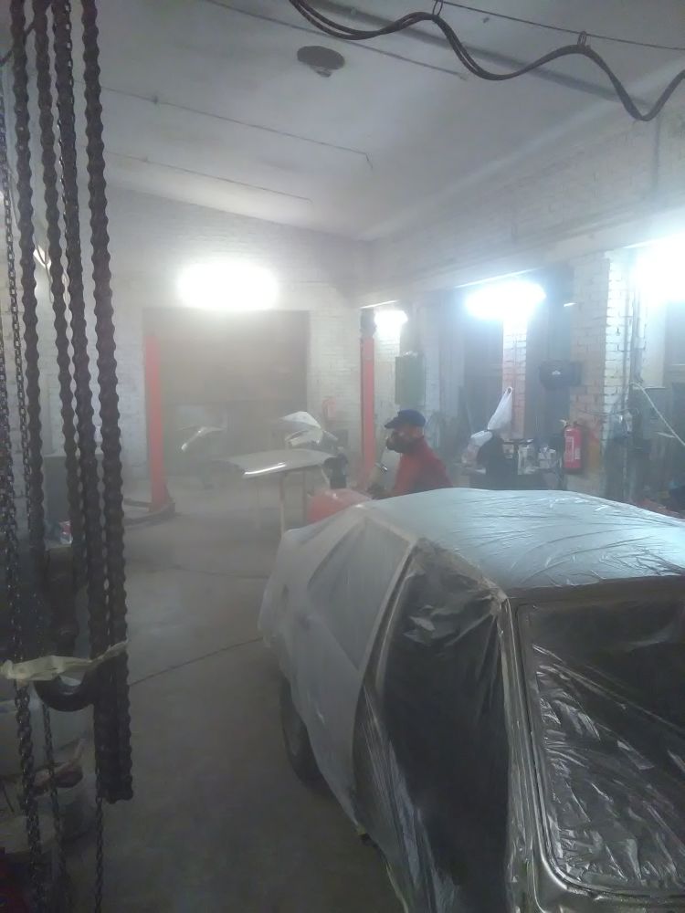

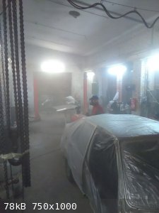

Värvitöö tegi ära sõber. Plaanisin ise teha, "valel" hetkel sattus ta töökotta ja kuna töötanud mitu aastat mööbli värvijana, siis oli ohver olemas. Värvitöö sai hea, kambri puudumine annab tunda - tee eeltööd palju tahad, lõpuks laki sisse kukub tolmlevat sitta nii palju, et kole kohe. Eemalt väga ilus, lähedalt vaatad, siis jama. Eks proovin poleerida veel välja, äkki läheb paremaks. Kuigi sõbranna neid tolmukübemeid kunagi ei näe, siis mina näen.
Enda projektikat ei värviks nii, siis ehitaks kasvõi ajutise kambri - sundventi on ka vaja, värvitolm meeletu ja päris ränk seda hingata.
Värvi all, kuivab kõik. Nädala sees laon kokku tagasi.
