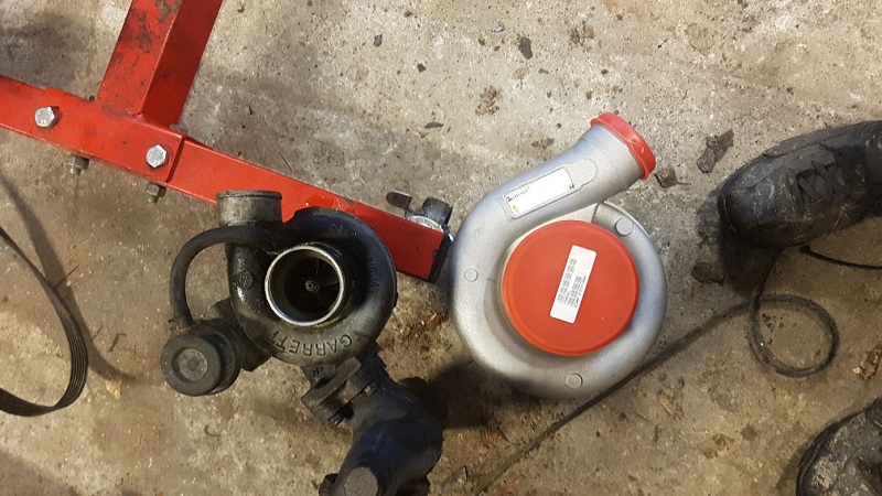

Holset HX35 läheb puhuma

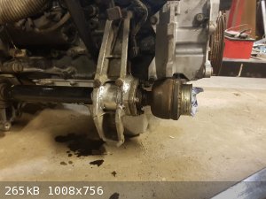

Käigukast: pärit Opel signumilt (3.0Tid) manuaal 6

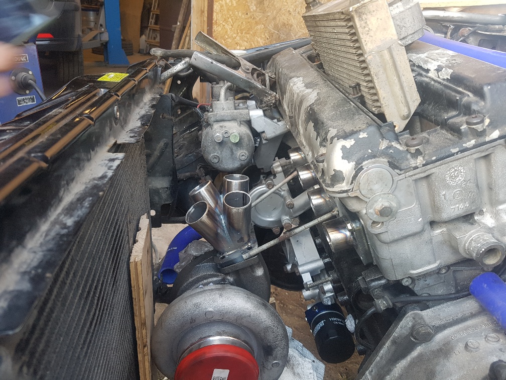

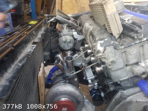

Turbo Holset HX35 twin scroll

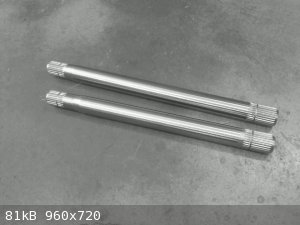

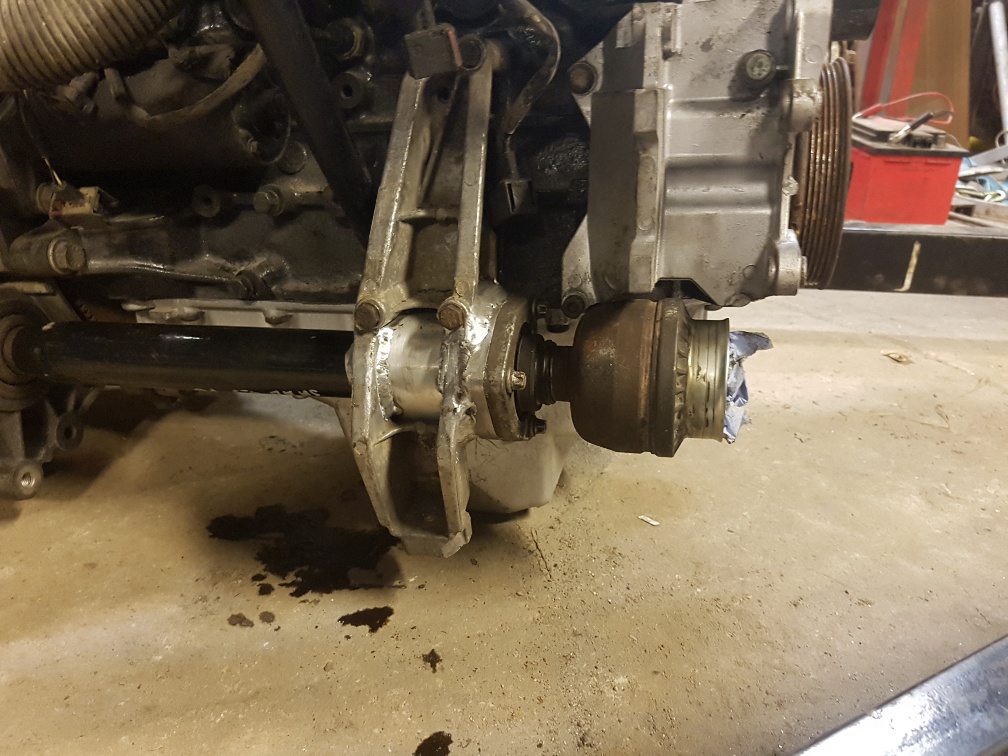

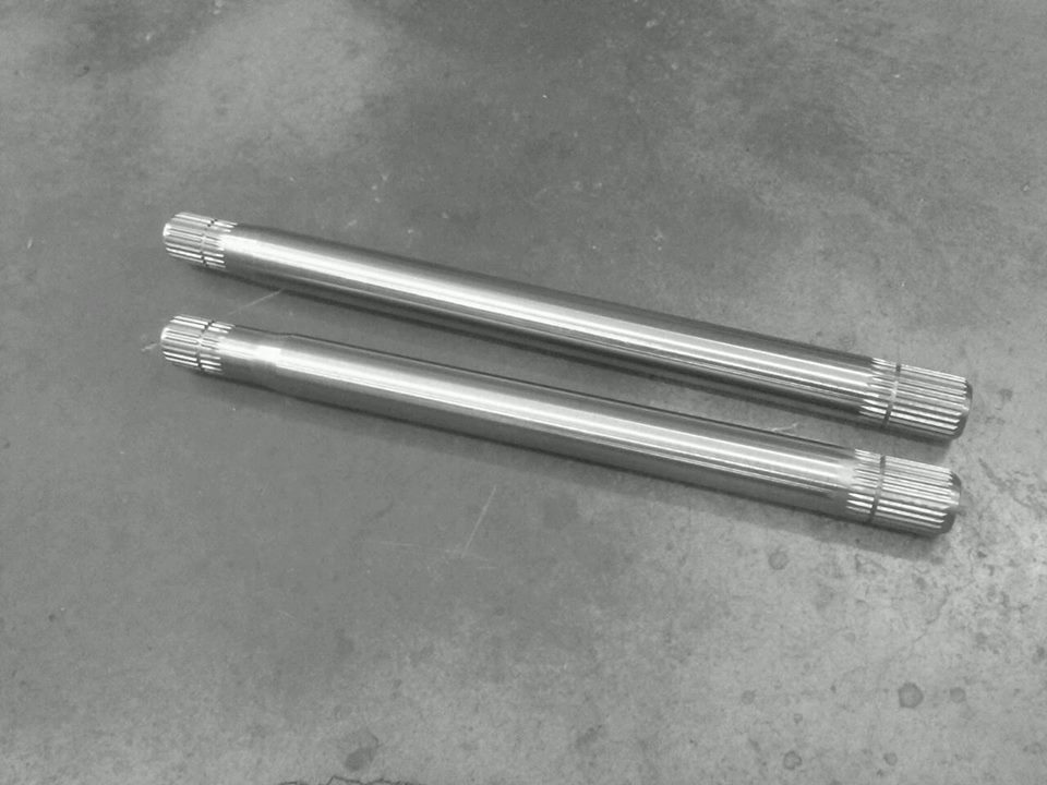

Poolteljed custom
käigukasti kinnitused custom

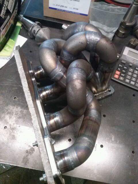

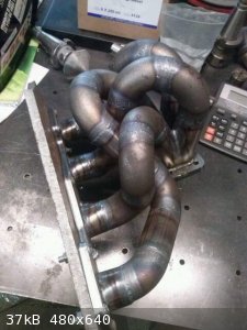

väljalaske kollektor custom
