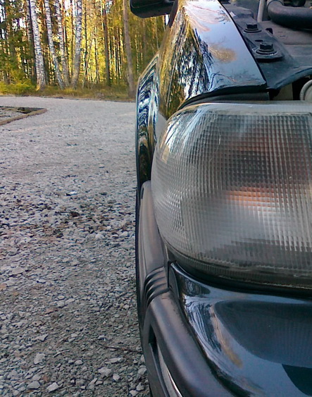

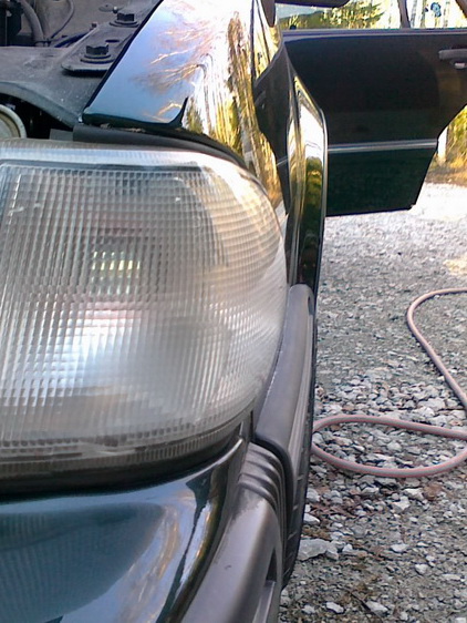

Täna kakkusin tuled maha, puhastasin tulede klaasid seest poolt ning puhastasin ja värvisin tulede kojamehed ja asendasin iluvõre tuttuuega.
Liigagi ilus sai tulemus... Enne ei riivanud üldse silma pisut kuluma hakanud nikkelliist stangel.

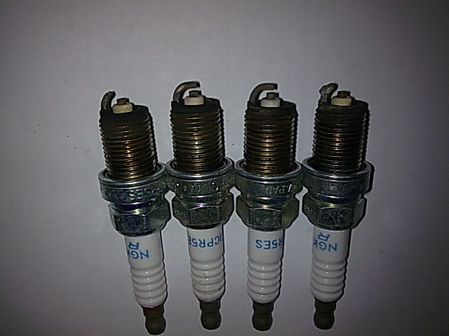

ups...
kes sul sellist marki küünlad peale pani???
BCPR5ES??
Pole siis ka ime, et küünlad ära põlevad ja muud metallosad kah!
õige oleks nr 7 -ga. hoopis jahedamad.
#117
N Dets 16, 2010 23:21
7 on meie talveoludes külmkäivitust silmas pidades natuke liiast(külm).5 turbomootori puhul tavasõidul talvel "talutav",kuni esimese tõelise "boostini",millega 5 toime ei pruugi tulla.
T5 puhul tasuks meie "softigurudel" uurida PFR küünalde sobivust koostöös softi- ja punase DI`ga.Need vähemalt ei muuda oma tööparameetreid nii kiiresti.

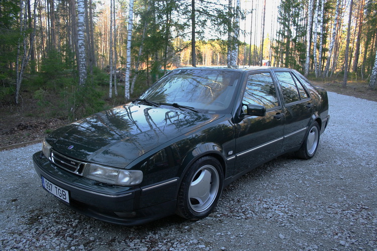

Auto sai nüüd osaliselt uue värvkatte, uue esiklaasi koos uute kojameestega.
Kunagi teen paremad pildid ka.

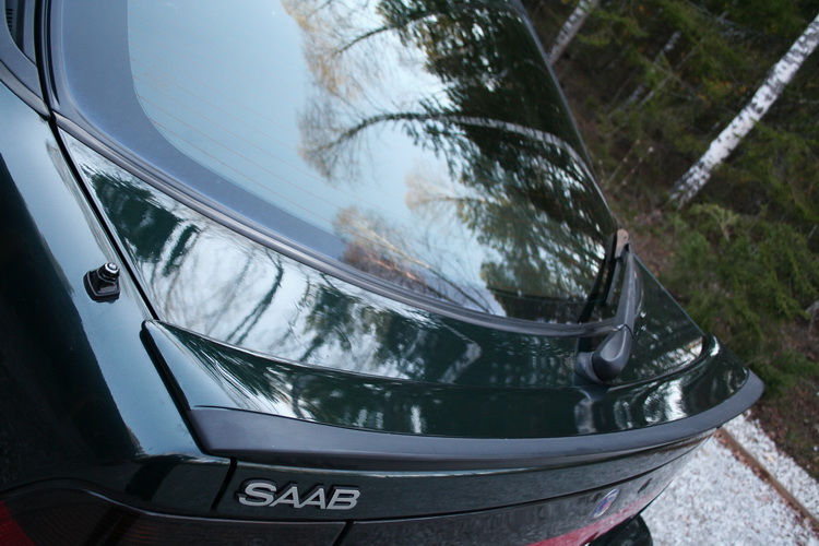

Eespool on sul räägitud uuest tiivast. Kas seda pole külge pannud?
Endal on ka juba pihustid ja map soolas ja juba Crossroadi juurde aeg kinni pandud. Tundub, et saame sama mõtlemise oma autodele :D
Regular Saab Guy
TGB
Postitusi: 1756
#123
N Mai 05, 2011 22:02
Tiiva otsustasin peale pikka mõtlemist jätta vana. Kuidagi tagasihoidlikum ja pisut soliidsem. Seega sai see tiib kerega ühte värvi värvitud.(pilt 2 postitust tagasi)
See teine edevam ja haruldasem tiib läheb nüüd müüki.
