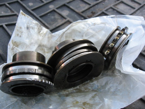

Nüüd sai mulle selgeks miks minu kõrv olulist keti kolinat ei kuulnud.. Mööda siledaid hammakaid libisedes ei saanudki kett suurt lärmi teha!!!
Tänaseks on siis kogu ketimajandus vahetatud!!! :beer:
Järgnev pilt sellest millised EI TOHI keti hammasrattad olla :wise:

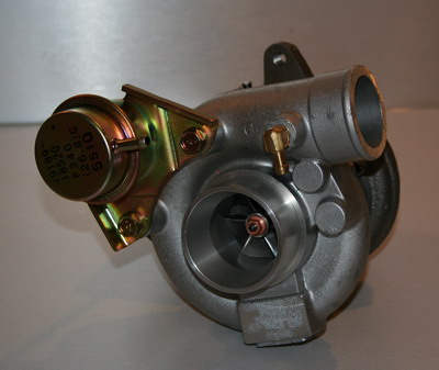

Taastatud garretti obrut vandus alla. :gun: Alla kuu aja siis kestis. :wall: Ometi käitusin temega oma arust heaperemehelikult. Külmalt takka ei anna ja jahutan ilusti ja puha!

Kas originaal turbo sai otsa või tahtsid ennetada laialiminekut ja lasid remontida?
tonisk
Postitusi: 78
Liitunud: N Juul 13, 2006 11:21
#32
E Juun 18, 2007 16:39
Palju max. rõhk on (oli)? Äkki pingutasid vähe üle?:(
#33
E Juun 18, 2007 17:15
2 päeva umbes katalüsaatori ja summutitega mõjus ikkagi FATAALSELT:wall::wall:

Rõhku cutoffini ei keeranud kusjuures kordagi. (uue turboga) Tehase rõhunäidiku sain küll punase keskele ja rohkem ei näinud vajadust peale keerata. Kat ja summuti said jah vahetatud kahjuks 2 päeva pärast turbo paigaldust. :wall:

Turbo jälle taastatud ja suurema, vastupidavama vurri mõtted peas..
