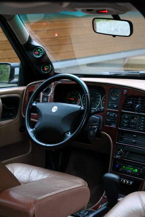

Varsti on oodata uut esiklaasi + madalamad vedrud ka tellitud+ uus iluvõre+ rõhukell+ veel igasugu jama...
EDIT: Sisust ka üks pilt, kus on näha ebay-st tellitud topsihoidjad ja muudki..

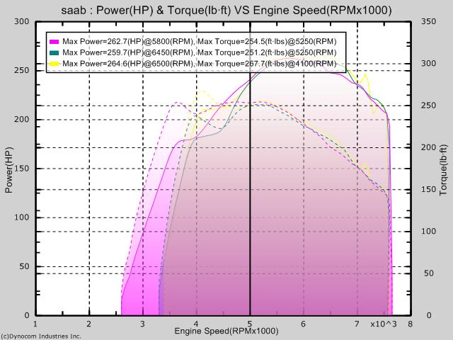

Dynomaxis mõõdetud võimsusenumbrid ka siia.
Väände number mulle väga ei meeldi. Samas käigukastile ei meeldiks ilmselt need numbrid mis minule meeldiksid :)
197kW 363Nm rattast..

1,4 oli vist bleederi vahele keeratud kui ma õigesti mäletan.
Aga ikkagi kahju, et sa segu ei mõõtnud :wall:
Iga ratas veab and then some!
#66
N Juul 17, 2008 13:29
Ratas käis juba ringi rullide peal, kui meelde tuli, et peaks lambdaanduri külge keerama..:(

1.3-1.4 oli selline hetkeline peak. 1.0 peale jäi pidama.
Trionicu sõnad: Greddy controller sobiks,nagu rusikas molli,sellele autole.

Vaevalt sel tühimassil mingit tähtsust on võistlusel.Ikka täismass...(ja see võiks olla väiksem,kui tühimass:evil: ).
Ja mis puudutab väänet,siis see on sul suht kasti valuläve lähedal,ning sellist väänet,nagu VT`l,pole mõtet sul punnitada.R-4 mootorid polegi erilised väändepillid.Suur vääne tuleb ikka ja ainult,kui suurendada töömahtu ja silindrite arvu.
